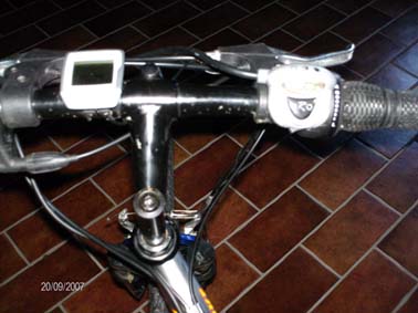

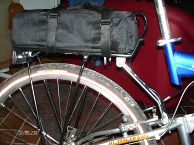

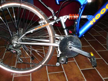

Inserito il - 20/09/2007 : 17:02:43  Mostra Profilo Invia a stieri un Messaggio Privato
elettrodox ha scritto
mi piacerebbe vedere la tua bicicletta cyclone
51,62 KB
41,62 KB
45,94 KB
Cyclone 24V 350W Nexus 8 e Headway 15Ah
TSDZ2 Su MTB LiPo 15Ah
