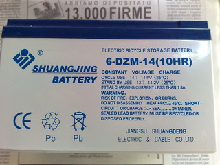

Salve, ho letto l'interessante post di Pixbuster che, cito:
"Gli involucri delle batterie e le carterizzazioni in plastica sono realizzate con stampi di loro proprietà
Ho scoperto il #8220;segreto#8221; degli accumulatori marchiati Tecnocarbur:
Sono prodotti in Cina da una grossissima ditta che produce batterie per tutto il mondo, da quelle supereconomiche a quelle #8220;premium#8221;
Sono sempre le SHUANGJING 6-DZM-14 (10Hr)?
Relativamente a questi accumulatori, è possibile (considerato che nei nuovi modelli gli elementi ora sono a 14A, mentre nella Euro 7 sono a 12Ah, a fine ciclo-vita sostituirle con accumulatori potenziati)?
In Toscana esistono negozi, che oltre a batterie per moto-auto vendono anche batterie del genere che vanno bene per la Euro 7 (su internet ho trovato un paio di siti che le vendono, ma cerco di trovarle in "zona")?
Sempre citando l'intervendo di Pixbuster:
"Mettendo gli elementi in serie, ci sono problemi di "sbilanciamento" nella scarica e nella ricarica
Per questo, dopo un certo numero di cicli, bisognerebbe caricare indipendentemente ogni singolo elemento, per "ribilanciarli"
Questo fenomeno porta comunque all'esaurimento, in tempi diversi, dei tre elementi: cioè si butta il pacco quando un solo elemento cede"
Come fare per scaricare ogni singolo elemento?
Grazie per le eventuali risposte.

Provo a risponderti brevemente:
1) la sigla non ne sono sicuro ma mi pare sia simile a quella che hai citato, sono sicuramente cinesi.
2) la sostituzione è possibile a patto che le dimensioni dell'involucro delle batterie siano simili, la sostituzione da parte dell'utente delle batterie potrebbe invalidare la garanzia del pacco accumulatori, se non addirittura dell'intera bicicletta.
Non saprei poi se il PIC presente nel pacco batterie debba essere resettato dopo il cambio batterie con una operazione apposita.
3) Non parlerei di "scarica" ma di "carica" a uguale livello: con un caricabatterie elettronico da moto puoi portare ogni elemento, singolarmente, a livello di carica massima: per scaricarle dovresti avere un dispositivo apposito che scarichi la batterie al livello corretto, si fa prima a caricarle, tanto più che il rischio di danneggiare la batteria è maggiore sulla sovrascarica, mentre sulla carica un buon caricabatteria (tra l'altro costano anche poco) è sufficiente.

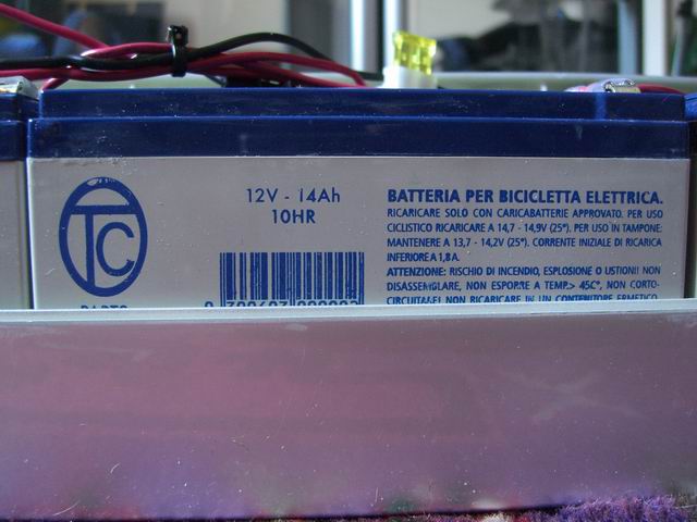

Grazie per la risposta velocissima!
In effetti ho intenzione di cambiare i tre accumulatori a fine ciclo vita (siccome tengo nota di ogni ciclo e dei Km percorsi con ogni ricarica, sono ancora al 31° ciclo) quindi non invaliderò nulla in quanto (mi auguro) gli accumulatori dureranno più dell'anno residuo coperto da garanzia (ho acquistato la bici poco meno di un anno fa).
L'unico problema è che non sono riuscito (ancora) a reperire un negozio in toscana che disponga di questo genere di accumulatori.
Per quanto riguarda il reset del microprocessore mi informerò, allego comunque il link del datasheet dello stesso, in caso sia utile per chi se ne intende.

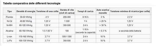

Inserito il - 03/05/2007 : 18:55:34  Mostra Profilo Invia a Tino un Messaggio Privato
Tabella comparativa:
59,86 KB

Ciao, gli accumulatori che sono (per lo meno un anno fa) forniti dentro l'involucro delle frisbee euro 7 sono marcate "SHUANG JING 6-DZM-14), di cui allego foto.
Il processo di solfatazione della batteria è reversibile con cariche distanziate di 24 ore? Lo chiedo perchè dopo un anno da carica completa ci faccio 25km.
E ancora, spesso nelle brochure delle bici elettriche quando si parla di cicli di ricarica sono segnalati dai 200 ai 500 cicli.
Ma. Se le batterie si mantengono alla loro maggiore efficienza se vengono caricate frequentemente, anche dopo che uno ha fatto, diciamo una decina di km, i 500 cicli sono virtuali, non rispecchiamo cioè la reale durata degli accumulatori che in definitiva è di molto inferiore a quanto dichiarato. Se il mio ragionamento non è corretto, dove sbaglio?

Gli accumulatori attuali della Frisbee sono sempre prodotti dalla Shuangjing (che è un colosso), ma sono marchiati TC perchè la suddetta Shuang li fornisce selezionati in classi di resistenza interna omegenee: questo per evitare sbilanciamenti nei cicli di carica-scarica e conseguente necessità di "riequilibratura" caricando singolarmente gli elementi o problemi di "prematura dipartita" di uno degli elementi

non so se può essere utile, ma queste dovrebbero essere le curve caratteristiche di queste batterie: http://www.chinashoto.com/pdf/Power_Type_VRLA_Battery_DAT.pdf
shuangjing sembra un nome del produttore shuangdeng - il nome della compagnia indicata in basso nella foto
dati del produttore su http://www.acesuppliers.com/company/index_7325573222006134234932392.html - home page http://www.shuangdeng.com.cn/ - in inglese sulle batterie per bici http://www.chinashoto.com/products/power_type_vrla_battery.asp
non mi trovo però molto con i pesi indicati... quindi può darsi che ci siano altri prodotti oltre quelli segnalati in rete... mi sorprende anche che le curve indichino proprio 500 cicli di scarica come vita fino all'80% di capacità - il valore più alto che abbia mai visto annunciato per batterie al piombo
sono contento che adesso sappiamo chi è il produttore di queste batterie al piombo - che conosciamo come eccellenti... sarei curioso di sapere chi produce invece le batterie al litio della frisbee e anche dell'italwin deluxe

Confermo che Shuangdeng è il produttore delle batterie Shuangjing
Ma, Elle, le batterie di cui indichi il link non sono quelle che usa la Frisbee attuale: mi sembrano quelle dalla primissima serie (una prova evidente è la disposizione dei poli che ora è sul lato più lungo)
E il peso dovrebbe essere di circa 4 kg l'una

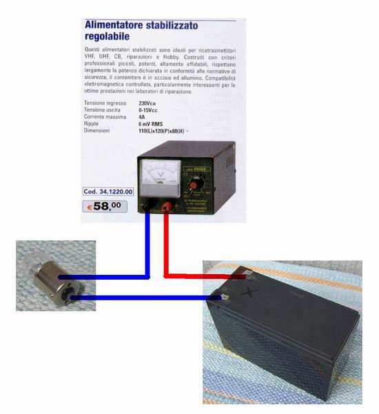

Per eseguire correttamente questa operazione bisogna caricare gli elementi piuttosto lentamente: la corrente massima di ricarica è di 1.8A perciò occorrerebbe un caricabatterie che non eroghi mai più di un ampere
I caricabatterie per auto e moto sono di solito di tipo rapido: forniscono correnti piuttosto elevate per eseguire la carica nel minor tempo possibile
Per questa operazione (ma devi essere un pò smanettone) ti consiglierei il sistema che uso normalmente per ricaricare i miei accumulatori delle luci di emergenza di casa e che ho usato per il vecchio pacco di batterie della mia prima Frisbee
Questo sistema non l'ho mai usato sul nuovo pacco perchè è composto da batterie marchiate TC (quelle della foto più sopra)che sono selezionate con resistenze interne molto simili in modo da non richiedere questa operazione
Il sistema è questo:
un alimentatore stabilizzato regolabile da elettronica ; alla solita GBC lo vendono a 58 euro (acci, continuo a consigliare questo negozio ma è l'unico che conosco ad avere diffusione nazionale)
37,96 KB
lo regoli su 14 Volt esatti e ci colleghi in serie una lampadina da automobile da 12V 5W, che fa da rudimentale ma efficace regolatore di corrente
Lasci in carica un paio di giorni ognuna delle batterie ... e il gioco è fatto !
Per quel che riguarda il vantaggio di questa operazione posso solo dirti che rende omogeneo l'invecchiamento delle batterie del pacco ma non credo possa recuperare elementi "stanchi"

Grazie!!!!!! per l'informazione preziosa! l'alimentatore stabilizzato già ce l'ho. Provvedo subito alla "stabilizzazione dei pacchi batteria".
ps: ilrosso al + vero?
Frisbee Euro 7
MTB Crystalyte 4006 36V anteriore
NineContinent HS800 48V - Batteria PING BATTERY BMS V5 48V15Ah
Inserito il - 03/07/2007 : 16:52:35  Mostra Profilo Invia a pixbuster un Messaggio Privato
Si rosso al + ovvero : + dell'alimentatore al + della batteria
Non dimenticare la lampadina che è importantissima per non far "bollire" la batteria

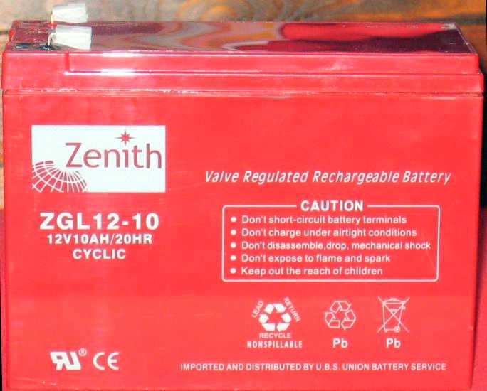

Exide si legge evidentemente.... Zenith. Eccone un'anteprima, appena prese. Le monto prima possibile e poi ne racconto. Ciao
33,48 KB
Inserito il - 03/07/2007 : 19:39:44  Mostra Profilo Invia a pixbuster un Messaggio Privato
Mazott, la batteria della Zenith è indicata con scarica in 20 ore che mi fa pensare sia una batteria per uso "tampone" e non per scarica profonda ("deep cycle")
Infatti e' la prima cosa che ho notato, insieme alla parola "CYCLIC". Cosi' m'e' arrivata, sara' da vedere il comportamento se e' ciclico veramente o no, come dice la scritta.
D'altronde, dalle documentazioni finora consultate, ho visto che la qualificazione "cyclic, o "deep-cycle" e' accostata alla caratteristica di accettare scariche profonde, espresse in percentuale (dall'80% e oltre) e non in valore di corrente. Il 20HR o il 10HR dovrebbe rappresentare l'attitudine della batteria, credo in un senso distinto dall'uso ciclico, a dare correnti maggiori nel tempo breve, senza scaricarsi prematuramente. Il che, effettivamente, se un motore e' capace di assorbire 20A quando necessario, non e' una caratteristica da sottovalutare.
