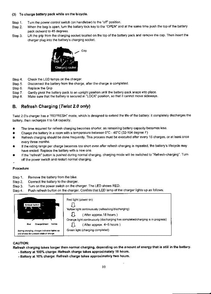

Volevo chiedere a Elle che ha le batterie al ni-mh ma a chiunque mi sappia rispondere : ho tradotto un manuale di istruzioni riguardo la giant twist e ho un dubbio riguardo appunto la scarica completa (refresh) delle batterie da fare più o meno ogni tre mesi oppure ogni 15 ricariche, sembra sia consigliato farla dopo aver prima caricato le batterie oppure ho capito male e si può fare anche con batterie scariche?
Se è necessario inserisco quanto c'è scritto sul manuale in inglese.

Ecco la pagina in Inglese che riguarda appunto questa procedura al riferimento B.
Dove ci sono i punti neri probabilmente vengono date informazioni su come effettuare correttamente le varie manovre ma evidentemente non è la sequenza di come devono essere fatte. Dico giusto ?
Da quello che c'e` scritto, non si consiglia ne' si sconsiglia di fare il 'refresh' a batteria carica. Semplicemente, quanto piu` e` carica la batteria, tanto piu` tempo impiegherai per fare la 'carica-refresh'.
Io direi ci seguire la procedura, come indicato sul manuale, ogni tre mesi od ogni 15 ricariche, ma di non esagerare. Secondo la mia esperienza, meglio se fai qualche 'refresh' in meno che qualcuno in piu`.
In conclusione, non preoccuparti di ricaricare la batteria, prima di fare il 'refresh'.
Ciao!

sì è quello che c'è scritto, e appunto cercherei l'occasione di avere la batteria un po' scarica per fare il refresh
però tu giampiero perché sconsigli i refresh frequenti? io ne faccio uno ogni mese / mese e mezzo e le mie batterie stanno bene dopo due anni
Per esperienze passate con NiMh (ehi, non pensare alle batterie dell'Enjoy!), anche se con dispositivi differenti da pedelec. A mio modesto parere, refresh frequentissimi accorciano la vita della batteria (=muore prima; gaussiana), cosi` come pochissimi refresh degradano la batteria (=non muore prima, ma dura meno; retta segno meno).
Certo e` che sulle batterie si continuera` a leggere tutto e il contrario di tutto. Questo perche' la componente piu` importante (soprattutto per le Lithio dell'ultimo decennio) e` la qualita`, ma anche una buona dose di fortuna. Oggi ho mandato in pensione un portatile che ho usato tutti i giorni dal 2002 e la batteria e` ancora perfetta, addirittura sui 4900mAh (su un totale capacita` dichiarata da Apple di 4400mAh ), dopo centinaia di cicli. Ho trattato questa batteria benissimo, come tante altre, che invece hanno fatto una brutta fine.
