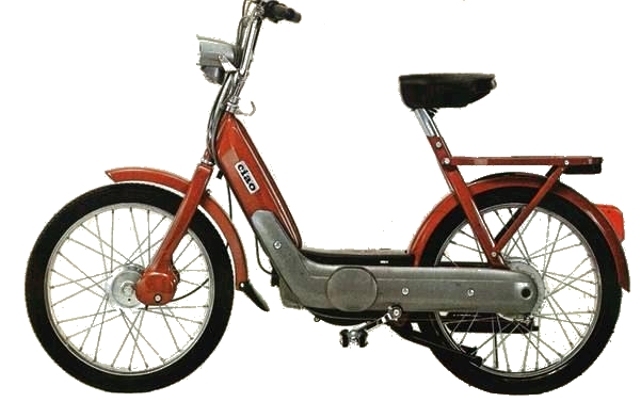

Cosa ne pensate di un mezzo simile a questo solo che al posto del motore endotermico ne abbia uno elettrico di 1000w o più e che comunque permetta di affrontare senza pedalare salite fino al 20% il cui uso dei pedali, proprio come accade nel ciclomotore ciao, serva solo in casi eccezionali. Cioè un vero ciclomotore elettrico che permetta di entrare nelle isole pedonali come a Roma o altre città in cui anche i più pigri possono percorrere le salite senza pedalare.
Guardando bene la struttura mi sembra che si possa trovare lo spazio per la batteria dove c'è il serbatoio del carburante e in motore proprio al posto di quello endotermico sfruttando la trasmissione esistente. Con un caschetto leggero non lo vedrei male per girare nei centri storici delle nostre città

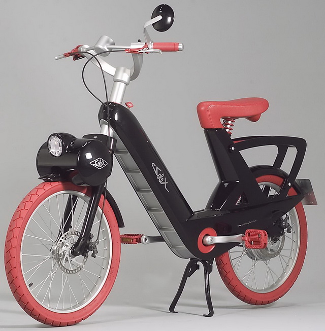

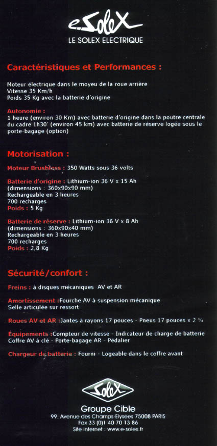

Qualcosa del genere lo hanno fatto in Francia con l'aiuto di Pininfarina (ma ha solo 350W nominali e non ho idea di come vada in salita)

Mi pare che in giro per l'Europa mezzi di questo genere stiano per diventare un genere a se (cioè ne Pedelc ne ciclomotori) con regole di omologazione semplificate e bollo e assicurazione ridotti
Inserito il - 23/04/2008 : 00:17:20  Mostra Profilo Invia a elle un Messaggio Privato
questa è la matra ms1 - ca 1000W appunto, se n'è parlato l'autunno scorso e dovrebbe essere commercializzata almeno in francia entro l'estate
quello che hai in mente tu è un disegno meno futuristico... una specie di super-frisbee

Si, vedrei bene un modello su cui può andare senza pregiudizi sia un ragazzo che una persona anziana, con lo scavalco basso in modo da essere usato con facilità e con una linea un po retrò in modo da mandare il messaggio di qualcosa che esiste e non che rappresenti il futuro. Tante persone si sono avvicinate alla bicicletta elettrica pensando di trovare un sostituto al motorino ma viste le limitazioni che per legge devono avere questi mezzi appunto per rimanere biciclette non riescono appieno a sostituirlo. Ecco che quindi molti che la hanno comprata finiscono con lasciarla in garage e delusi parlano della bicicletta elettrica come di un mezzo che non funziona così ritornano in sella al ciclomotore con motore a scoppio. Io credo non ci sia un mezzo idoneo a soddisfare queste richieste.
