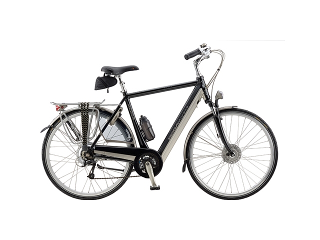

la stupenda koga miyata con tecnologia sparta-ion non dà grande assistenza in salita col suo gearless posteriore, che peraltro rende un inferno la sostituzione della ruota posteriore...

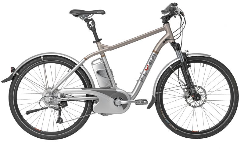

le bellissime flyer sportive integrano nella linea ma non nascondono il marchio dell'elettrificazione nel nodo ingigantito del movimento centrale, e per certi usi il pur naturalissimo automatismo dell'assistenza contrasta con i possibili desideri del ciclista, come alcune esperienze ci hanno mostrato...

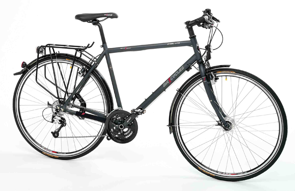

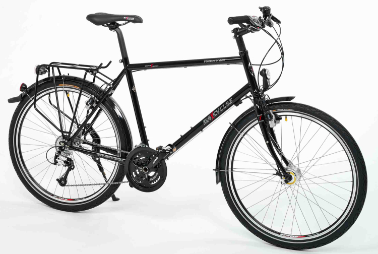

per cominciare, provate a configurarvi una bici con queste maxcycles, immaginando un piccolo geared al posto della dinamo anteriore
qui una 28
steel lite
e qui una 26 - forse più adatta per favorire la resa del motore
twenty six

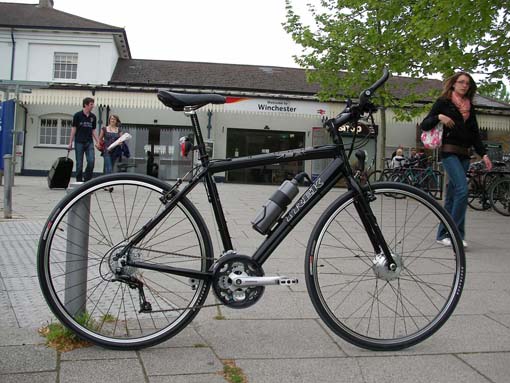

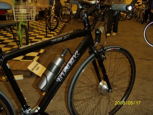

questa, per esempio, è il prototipo di una trek con nano-motor recentemente presentato in inghilterra (la batteria è nella bottiglia)
fonte: http://picasaweb.google.co.uk/JohnInStockie/Presteigne2008

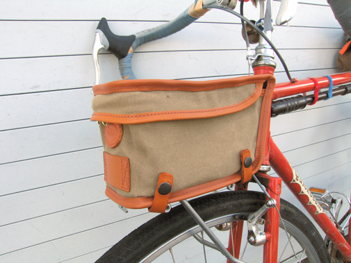

borsa rivendell su un portapacchi nitto
montandolo di dietro, queste bici non si sbilanceranno per una batteria in una borsa da sella

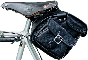

borsa brooks glenbrook
(e certo entrambe le collocazioni della batteria possono andare per entrambe le collocazioni del motore)

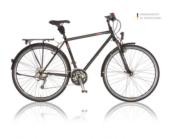

altri esempi, tra i molti possibili - moderno e classico dalla germania:
fahrradmanufaktur
T-300

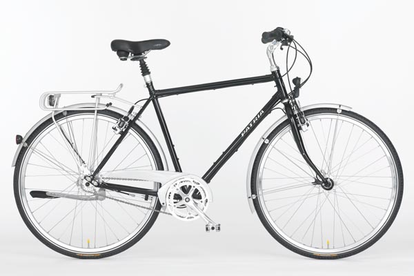

le patria - su misura -
ranger

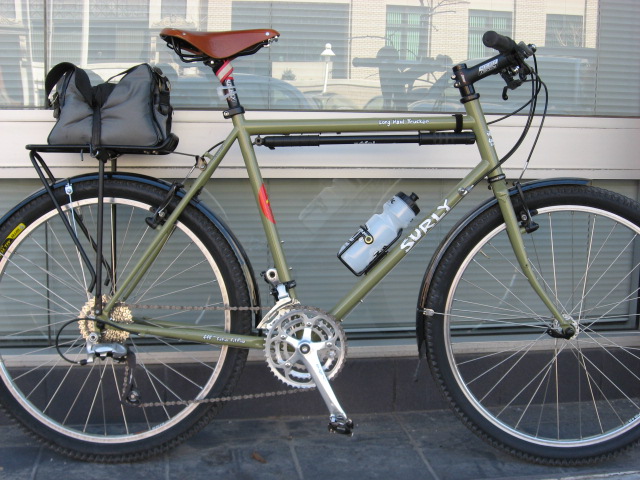

ritornando in america, le surly, molto carine e configurabili - che con un po' di fatica è possibile trovare anche in europa
long haul trucker

intanto ditemi un po' che ve ne pare dell'idea sviluppata fin qui: meglio una patria o una rivendell?

per le bici, ad occhio mi sembra meglio fatta la rivendell... e anceh piu' adatta al viaggio.
la patria cambierei manubio e sella... per il resto e' molto simile alla mia marin da trekking con cui ho viaggiato fino all'arrivo della B.

La TREK mi fa davvero impazzire, direi che è il mio ideale di bici elettrica, elle ma quanto pensi possa avere di autonomia una batteria come quella della foto ?

per imparare, mi aiuti a capire perché p.e. una rivendell ti pare meglio di una patria? e le altre che ho illustrato che ti sembrano? non ne capisco quasi di queste bici e mi piacerebbe... imparare a vedere

Batterie: nascosta in una borsa classica da manubrio, tipo quella che mostri nel post.

myreef, la trek è un prototipo, se ne dovrebbe sapere qualcosa di più nelle prossime settimane... non ti affrettare sul nano per ruote grandi (quello per ruote piccole è eccellente come mostrano le esperienze di job con la brompton)... pare che ci siano novità anche qui

allora su richiesta di elle, perche' preferisco a pelle la rivendell alla patria.
Premessa... la bicicletta e' un mondo opinabile, anzi le opinioni servono a poco, serve piu' che altro pedalarci per capire di cosa si ha bisogno.
Rivendell:
se ti rifersici a questa:
http://www.rivbike.com/products/list/bicycle_models#product=50-038
1) preferisco le 28
2) sostituirei i v-brake (oppss i cantilever) con freni piu' decenti (a pieno carico e a 70km in discesa... i freni fanno la differenza! due texani mi soprannominarono "the flying italian"... che se cascavo ero morto!"
per il resto l'ergonomia di questa bici mi piace... ha i portapacchi dove servono e soprattutto una guarnitura adeguata a strada e fuori strada dove c'e' bisongo di molta demoltiplica ma anche a volte di velocita'...
3) prezzo inutilmente alto... uan bici come quella la costruisci in qualsasi ciclofficina con pezzi recuperati
4) consiglio telaio in acciaio o in leghe saldabili anche in posti sperduti... a me fortunatamente s'e' rotto solo un portapacchi riparato con fil di ferro
5) sganci rapidi delle ruote... piu' che mai utili!
6) ergonomia accattivante... anceh se preferisco il manubrio dritto tipo MTB
x la Patria (senza entrare nel merito del nome.... grrrr)
1) sostituire il cambio con una guarnitura piu' generale... adatta per i fuoristrada
2) canotto sella e tutto il manubrio da sostituire con roba piu' spartana e piu' leggera... i fronzoli di microregolazioni servono a ben poco quando hai 30kg di roba dietro e altri kg di cibo e acqua
3) ergonomia... il manubrio di quel tipo, va bene in citta' e in belgio per andature tranquille e non necessariamente "reattive"... preferisco sguardo in avanti e verso il basso per evitare ostacoli
4) le ruote da 28 le preferisco... nel senso che con guarniture corte permettono maggiore velocita' e a me han consentito di andare in zone tipo queste:
tutti gli sterrati, zone torbiere e sabbiose (una fatica x 20km!)... zone moderatamente sassose. In pratica il 99% dei miei tracciati... l'unica volta in cui mi sono fermato era risalendo un rigagnolo melmoso... le ruote affondano e slittano e la pendenza non aiutava. Ho abbandonato l'idea di salire la collina e ho cambiato strada.
io ho una marin da 28 e guarnitura da trekking... pagata a suo tempo usata 280mila lire (o180? non ricordo bene)... alla mia cambierei la pipetta del manubirio, ma fin'ora non m'ha dato noie.
Meno e' bello ;)

Bene fatto questo volo nell'esempio, ritorniamo a Noi, riportare la bicicletta alla sua natura e semplicità mi stà benissimo. Anche ad arrivare a proporre-pensare l'elettrificazione come uno dei tanti optional che posso chiedere e introdurre.
L'essenza della bicicletta come veicolo per spostarsi...!
Come concetto generale, come dicevo, mi va benissimo. Personalmente considero l'elettrificazione una grande cosa perchè ha permesso a me' e penso a molti di Voi, di liberarsi dai vincoli delle salite o della troppa fatica: in altre parole
La Pedelec come forma per dosare/limitare la fatica e massimizzare il piacere della bicicletta.
Tra l'altro come scritto in altre discussioni, per molti e' una necessita' poter arrivare in ufficio o comunque muoversi senza arrivare trafelati o sudati o....
Ho comprato una Flyer e non per caso, ma perche' penso che sia quella che piu' si avvicina a questo concetto del poter pedalare ( ed essere aiutati), senza privarsi del piacere del pedalare. Questa e' ovviamente la mia personale opinione. Rispetto le altre scelte che portano a modelli in cui la bicicletta un po viene nascosta e ...si trasforma in bel veicol elettrico che funziona anche (se si vuole ovviamente) senza pedalare. Credo pero', che questo snaturi un po' l'essenza della bicicletta.
Preciso che non sono contrario, anzi, ma credo che questo approccio sia un mix diverso.
E' chiaro che (per me') la bici che oggi piu' si avvicina a questo approccio sia
61,12 KB
Quella che piu' si avvicina in prospettiva futura (riportando sempre una foto di ELLE :
