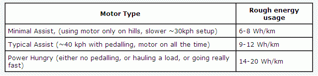

Inserito il - 07/07/2008 : 22:05:49  Mostra Profilo Invia a jumper un Messaggio Privato
(p.e. il consumo stimato di 2KW per 100km è evidentemente un refuso - ma mi sembra che l'avessimo già notato un'altra volta)
ehehe non te la prendere
<modo pedante on>
Elle, non me le fare ste cose eh ; percorrere 100 km e' un lavoro che si esegue con un energia non una potenza quindi sono semmaikWh non kW
<modo pedante off>
Per quello che riguarda la congruita' di questo numero, e prendendo per buona la tabella dell' ottimo Justin di ebikes.ca
9,47 KB
vediamo che 20 Wh x 100 km = 2000 Wh = 2 kWh; che sono proprio l'estremo massimo del range di valori di consumo dati da Justin.
Un po' tanto, troppo forse per una bici leggera, e sicuramente per una pedelec e di certo non e' furbo un produttore a dichiarare dati cosi' sconvenienti (che oltretutto si riferiscono a un uso senza pedalare, non quindi pedelec) ma non e' un valore scartabile a priori, anzi probabilmente bici come l'enjoy o altri bolidi modificati hanno consumi simili.
nota: messaggio strettamente tecnico, non in relazione a polemiche, ai messaggi molto precedenti o facente le parti di alcuna bici :)
