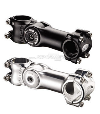

Non hai la possibilità di avvicinare-allontanare il manubrio?
Alcuni attacchi sono snodati e permettono di verificare se
spostando qualcosa ottieni risultati.
Non si possono fare ipotesi a distanza, ma io proverei ad avvicinare un pochino il manubrio e, meglio ancora, montare delle appendici.
Molte volte braccio-trapezio-cervicale ecc risentono della postura
poco naturale tipica della mano chiusa in orizzontale su un manubrio dritto.

no, purtroppo è fisso (non mi piace com'è fatto questo manubrio, una regolazione rapida in altezza che sembra poco solida e nessuna di inclinazione)... quali appendici p.e.? tieni conto che ho il cambio a manopola

Inserito il - 17/10/2008 : 11:11:58  Mostra Profilo Invia a ghironda un Messaggio Privato
Una di queste ad esempio
http://www.chainreactioncycles.com/Categories.aspx?CategoryID=199
Inserito il - 17/10/2008 : 11:16:18  Mostra Profilo Invia a elle un Messaggio Privato
grazie ghironda, allora quasi quasi oggi provo a vedere se il mio biciaio ne ha qualcuna, così magari le provo prima di prenderle

mi sapresti indicare il sito dove hai preso le foto degli attacchi manubrio di cui sopra?
Vorrei prenderne uno per la mia Euro 7, per aumentarne l'escursione. Attualmente ho il manubrio al limite superiore e devo abbassare un po' troppo la sella per non far cadere troppo il peso in avanti.
Inoltre e' applicabile alla Euro 7 ?
Grazie in anticipo
Anaglier
Frisbee Euro 7
Anno 2008
Inserito il - 23/10/2008 : 18:23:01  Mostra Profilo Invia a job un Messaggio Privato
anaglier ha scritto:
Ciao Job,
Grazie in anticipo
Anaglier
Quelli li trovi qui sul sito di sportler
Questi attacchi pero' vanno bene solo su cannotto sterzo di tipo A-head set oversize (diametro 31,9 mm). Si trovano anche normali ovvero per pieghe manubrio non oversize.
Probabilmente pero' tu hai un cannotto di tipo tradizionale filettato:
e allora o piazzi un adattatore come questo:
Oppure so che ci sono regolabili anche per cannotti filettati, come hanno certe city bike ma non ne trovo in giro su internet.

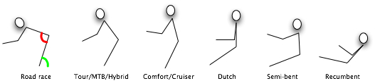

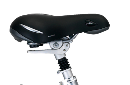

La bici da corsa o fa male alle gambe o fa male al cuore,
nel senso che se non si trova in ogni momento il giusto rapporto, quello troppo duro ti blocca le gambe, quello troppo tenero ti fa scoppiare il cuore.
Nelle altre bici il dilemma è diverso:
o fa male il fondoschiena o fa male alle braccia.
25,93 KB
Sul nuovo sito www.selleroyal.com si comprende meglio il concetto, andando nella sezione scegli la tua sella.
Per portare un po' d'acqua al mulino "olandese", segnalo che da più di qualche anno i costruttori di bici "arancioni" hanno un sistema di "quik release" che permette di cambiare in ogni momento la posizione di guida sia sul manubrio che sulla sella:
