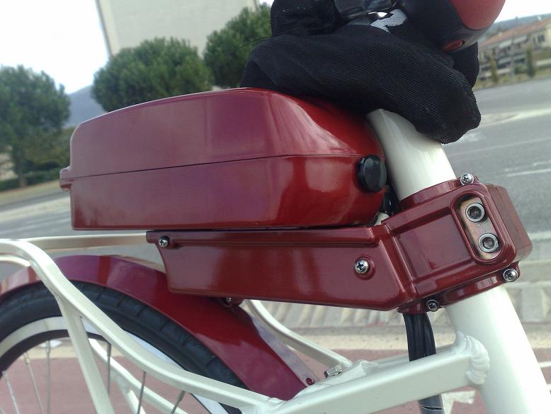

La batteria in quella posizione è stabile? Vista così sembra un pò ballerina...

la batteria risulte stabile in quella posizione, è solo una sensazione quella di poca stabilità. Anch'io sono un amante del colore nero, ma credetemi vista dal vivo la colorazione bianco/rosso si sposa veramente bene col modello.

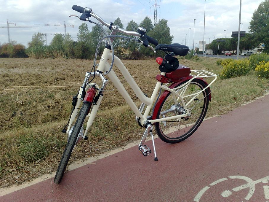

Ok ci sono, grazie elle per il consiglio. Ecco a voi la mia creatura:
173,5 KB
MoMobike folding 16"
ex Wayel city One, 26"
Inserito il - 18/10/2008 : 13:29:33  Mostra Profilo Invia a elle un Messaggio Privato
ti invido la ciclabile

Effettivamente la ciclabile non è niente male, peccato che sia solo un tratto più o meno lungo 2 KM che nasce e muore nel nulla.

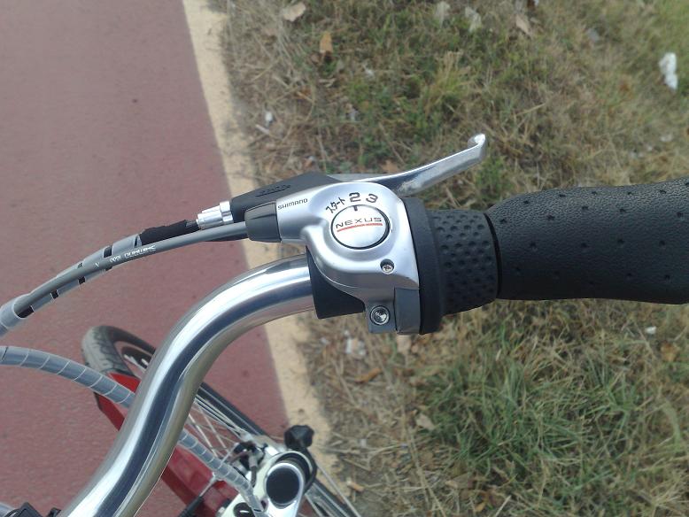

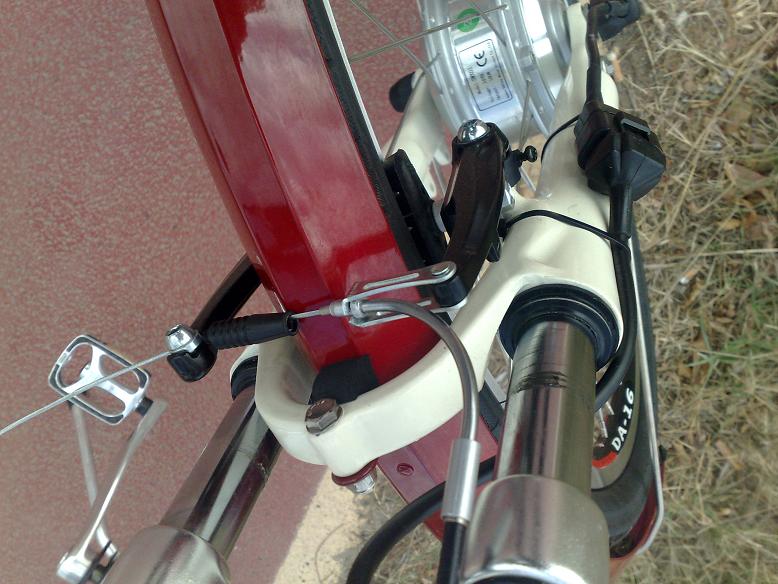

Dimenticavo alcune foto di particolari:
76,59 KB
96,01 KB
105,42 KB

il gioco della forcella mi preoccupa un po', non riesci a descriverlo meglio? bisognerebbe sentire gli esperti su questo

Quell'olio sulla forcella però, detto da motociclista, non mi piace niente, considerando che la bici è nuova: in una moto è indice di paraolio da cambiare, magari hai veramente un problemino.

Il problema della forcella è questo:
ad esempio a bici ferma, frenando l'anteriore e sollecitando l'ammortizzatore, si avverte un gioco tra lo stelo e la forcella all'inizio dell'affondo.
Lo stesso in movimento, appena il freno anteriore fa presa, al manubrio viene trasmesso questo gioco. E' come se le tolleranza di concentricità tra stelo e forcella fossero sensibilmente grandi.
Non so se mi sono spiegato?? Sarebbe molto più facile sentirlo di persona. Ripeto per ora si tratta di un leggero gioco,ma non vorrei che tra qualche km (dissesti stadali,buche ed altro..) il problema peggiorasse.

per la forcella sei sicuro che il gioco non sia dato dalla serire di sterzo non stretta a sufficienza?

Direi che è più un fattore derivante dall'ammortizzatore e non dallo sterzo, tra l'altro è visibile anche a occhio il punto dove c'è gioco.Comunque farò controllare la serie. Mi piacerebbe più che altro capire si è già verificato o appunto se è un problema esclusivamente del mio esemplare. Chiamerò come dici tu alla Wayel. Grazie

Per il gioco controlla con la ruota alzata,uno tira i freni da sopra sella indietreggiando a mo di pinna da fermo,e l'altro fa fare avanti e indietro alla forcella per vedere se il gioco è sul cannotto sterzo o sugli steli,
nel primo caso fai registrare la serie sterzo,può assestarsi e allentarsi dopo qualche ora di lavoro,
nel secondo caso lo fai presente al venditore vedendo un'altro modello in vendita ha lo stesso giogo
fallo immediatamente perchè quando peggiorerà sarà facile essere accusato di aver preso qualche cratere,per l'unto sugli steli verifica se pulendolo si riverifica,potrebbe essere solo il grasso usato per montare i paraolio,
anche la mia ha una forcella simile,e non credo che abbia un'idraulica interna con l'olio,lo scarabeo 50 monta solo molle ed è un ciclomotore...

Ciao Simone, ti confermo il gioco dello sterzo dovuto alla poca qualità dello serie, da me già sostituita, e comunque assemblata un pò alla sanfasò.
La forcella va benino per pesi leggeri, ma per gente grande o abituata a Fox e Marzocchi lascia alquanto a desiderare. Nel mio caso e col mio "precarico" i 5 cm di escursione si riducono praticamente alla metà e dunque è quasi come non averla.
In qualsiasi caso sto cercandone una di qualità che porti la ruota da 28, altrimenti tanto vale metterla rigida con un copertone più grosso, almeno si risparmia un altro kg di peso.
Alternativa: forka da mtb + adattatore Mavic per ruota da 28" (soluzione costosa però).
Sulla perdita d'olio mi sento di tranquillizzarti, la forcella non ha idraulica e quel che vedi è solo quel pò di lubrificante, che tuttavia non dovrebbe uscire dagli steli , misto a sporco della strada.
ALtra cosa da cambiare sono i pattini anteriori, troppo piccoli, troppo duri e pure rumorosi. Anche qui 2 Shimano (o Ritchey) e passa la paura
