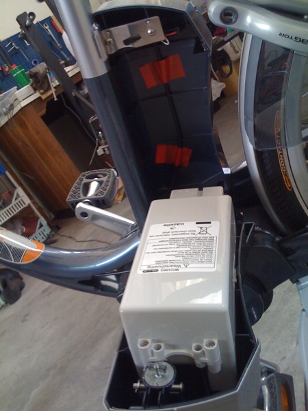

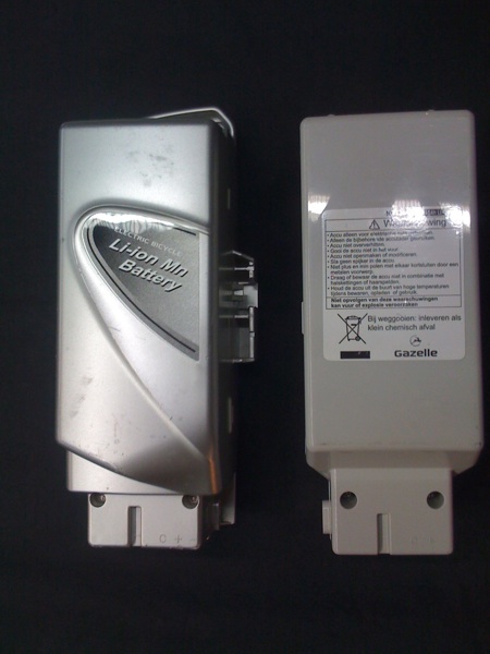

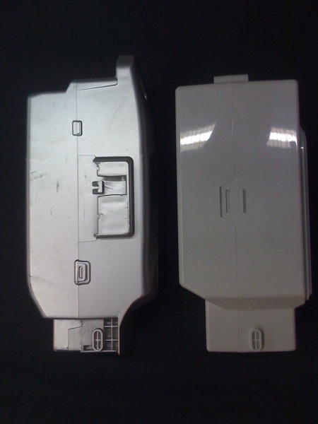

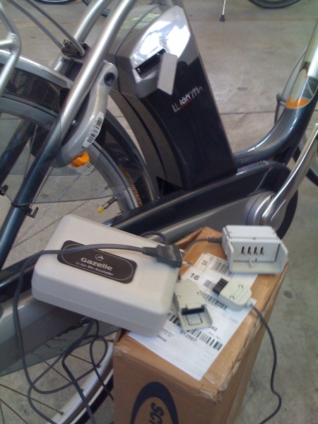

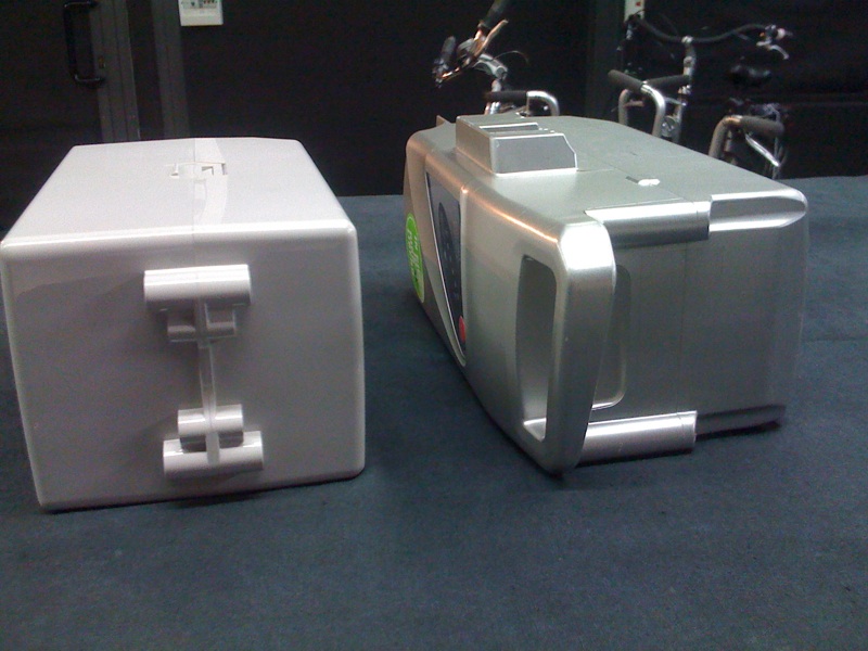

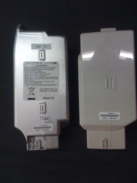

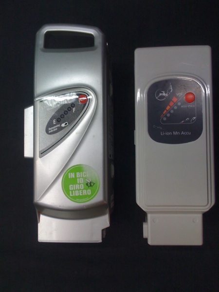

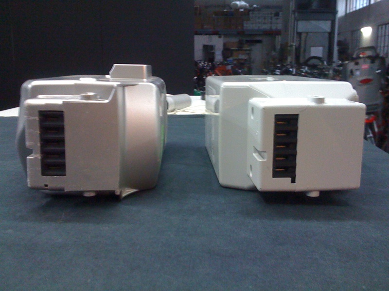

                 felicetto giramondi
                 280 Messaggi  |
                       Inserito il - 13/11/2008 :  23:18:11
                       per fugare tutti i dubbi di intercambiabilità ecco fotografate insieme su tutti e sei i lati le batterie 24V-10A di Gazelle e Flyer. Come vedete la cosa potrebbe essere fattibile solo svitando le viti, intercambiando l'interno per mantenere i rispettivi gusci. Così facendo però, addio garanzia.
    63,57 KB
    59,4 KB
    65,35 KB
    56,31 KB
    132,9 KB
    134,47 KB |
                         vacanze facili in bicicletta - GIROLIBERO tour operator - Vicenza -   www.girolibero.it |
                 3304 Messaggi  |
                       Inserito il - 14/11/2008 :  01:22:31
                       Attacco uguale, al massimo c'e' da lavorare un po' per fare un adattatore (lo spazio c'e') o per segare qualche  pezzo di plastica in piu' . Possibile anche trasferire il contenuto di una nell' altra (probabilmente uguale). |
