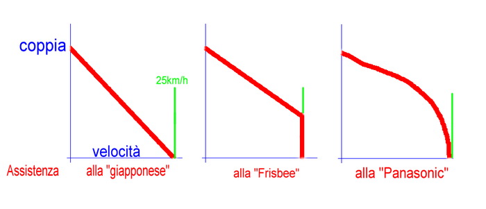

A parte che Pukki ha dimenticato di precisare che ha provato la mia Prima Racing col selettore dell'assistenza su ECO, che quasi dimezza la corrente...
Però anch'io mi trovo ad affrontare una motorizzazione che mi soddisfa meno di quanto mi aspettassi, anche se più di una motorizzata al mozzo. Visto che ciascuno dice la propria impressione, naturalmente soggettiva, ci metto anche la mia interpretazione:
1. il motore dà l'assisitenza massima da fermo, e via via decresce con l'aumentare dei giri motore
2. l'assistenza concessa dalla centralina è proporzionale allo sforzo che si fa sui pedali, ma la sensibilità del sensore non varia con l'aumentare dei giri motore
Se mettiamo insieme queste due considerazioni ne segue che:
A. se spingiamo tanto sui pedali tenendo marce alte, facciamo fatica ma tiriamo fuori dal motore il massimo che può dare
B. se spingiamo tanto sui pedali tenedo marce basse, facciamo fatica più noi del motore
C. se spingiamo poco sui pedali tenedo marce alte, devolviamo il grosso della fatica al motore, che però non sta lavorando a piena potenza (a causa del sensore che avverte la nostra poca fatica) e per giunta in una condizione di rendimento elettrico basso: non solo abbiamo un alto consumo di corrente, ma se stiamo affrontando una salita ripida potremmo scoprire che il motore non ce la fa e dobbiamo scalare marcia
D. se spingiamo poco sui pedali tenedo marce basse, facciamo fare il grosso del lavoro al motore, che però si trova a un regime relativamente alto e la sua spinta è necessariamente bassa: per non fare fatica noi, va a finire che andiamo molto piano.

Per l'osservazione di Neckneck
Ragazzi, ho un dubbio:
Come tutti sappiamo la legge dice:
sono altresì considerati velocipedi le biciclette a pedalata assistita, dotate di un motore ausiliario elettrico avente potenza nominale continua massima di 0,25 KW la cui alimentazione è progressivamente ridotta ed infine interrotta quando il veicolo raggiunge i 25 km/h o prima se il ciclista smette di pedalare.
Tutti riservano una grande attenzione alla interruzione del motore al superamento dei 25Kmh (o fermando i pedali); i PAS sono inventati per questo.
Sul forum non ho però sentito parlare della "progressività negativa" che l'assistenza del motore dovrebbe avere all'avvicinarsi ai 25Kmh.
Non è che quando dico:
"Il sensore di coppia, che mostra una ottima sensibilità alla partenza e a bassa velocità, coi rapporti lunghi invece quasi non si cura del fatto che ho bisogno del motore"sto semplicemente dando atto che il progettista Panasonic ha interpretato alla lettera la legge?
A parer mio hai ragione : credo si tratti di un "vuoto legislativo" che parla di diminuzione ma non ne definisce l'entità ne l'andamento
Tutti i nostri motori elettrici hanno il massimo della coppia a ruota ferma, che poi diminuisce con l'aumento delle velocità
E questo fatto soddisfa la regola della "progressiva diminuzione"
Il fatto che a 25km/h l'alimentazione venga interrotta, soddisfa la seconda parte dell'articolo del codice stradale
Ma appunto non viene definita la "curva"
Ad esempio
tutte e tre sono perfettamente legali (e sono state controllate dalle varie polizie stradali)
Personalmente spero che il codice non diventi più severo perchè la curva "alla giapponese" non mi piace proprio
