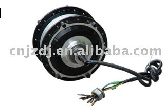

Infine per mettere un motore al mozzo che possa andare anche in una forcella di una bici di alta qualità, magari da corsa, di qualche tempo fa' con misure della forcella critiche, forse potrebbe andare bene questo:
13,16 KB
FH100 - Il più piccolo motore anteriore della bicicletta
1. 24-36V 150-200-250W
2. TIPO ROTELLA ANTERIORE ACCETTABILE DEL MOTORE E ROTELLA POSTERIORE DI SPOKED
3. QUALSIASI FORMATO Dell'ORLO: 16-26INCH 700C
4. PESO 4KG
5. BUONA APPARENZA
6. 100MM PER la ROTELLA ANTERIORE, 135MM PER la ROTELLA POSTERIORE
