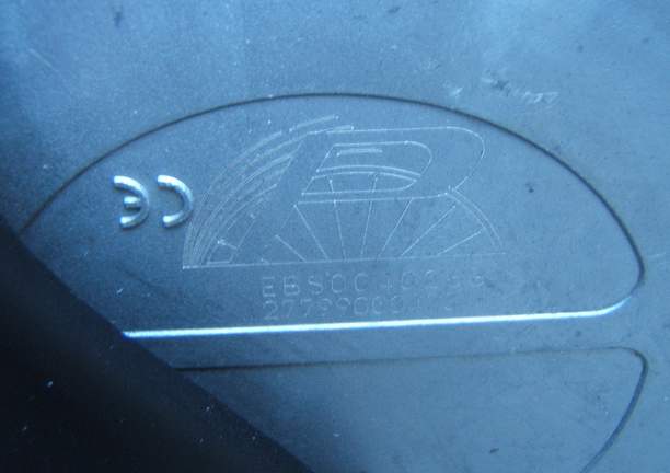

32,99 KB
Questo è tutto quello che c'è scritto sul carter motore.
Ieri sera ho controllato il libretto di uso e manutenzione, ma non ho trovato da nessuna parte la parola Panasonic. Mi resta l'unico dubbio che, analogamente a quanto hanno fatto con la ABB per farsi realizzare un motore su specifica (sono i motori montati allla ruota anteriore sugli altri modelli della gamma), se ne siano fatto fare uno anche dalla Panasonic... oppure davvero è un modello ormai in disuso e perciò sconosciuto. Tutto questo per restare fermamente convinto che mi abbiano detto il vero! Se sapessi il giapponese scriverei alla Panasonic con tanto di foto per farmi dire qualcosa di più!
Dall'esterno non si vedono centraline, soltanto cavi che passano sotto al carter motore e risalgono in parte davanti verso il manubrio in parte dietro verso la batteria.
Stamattina son riuscito a dare un'occhiata da sotto alla bici per vedere il giro catena: ha ragione Job, il motore lavora attraverso una notevole riduzione direttamente sull'asse dei pedali e quindi sulla corona. La gobba sul carter è... "decorativa"
A proposito di trasmissione, la corona ha 22 denti e il pignone 16. Non avevo tempo di misurare lo sviluppo nella marcia più lunga... qualcuno che conosce tutto dello sram sparc potrebbe calcolarlo, sapendo che le ruote sono 26".
A questo punto mi piacerebbe proprio provare uno dei Panasonic "consueti", per rendermi conto delle differenze!

Inserito il - 09/07/2009 : 16:03:08  Mostra Profilo Invia a elle un Messaggio Privato
il mio sospetto invece è che non ti abbiano detto il vero: quella P su ruota di bici non mi risulta come logo di panasonic (e pure sarebbe strano per una multinazionale che ha nella bici un'attività molto secondaria), quel motore non trova riscontri da nessuna parte, e la "Prima" non è certamente un fabbricante che abbia la dimensione per farsi fare un motore in esclusiva da un gigante del genere... in ogni caso credo che panasonic risponda (o non risponda) anche a una lettera in inglese, se vuoi conferma
quanto alla bici attuale, dobbiamo capirla meglio e senza pregiudizi a questo punto per vedere che cosa se ne può cavare... io non dispererei...

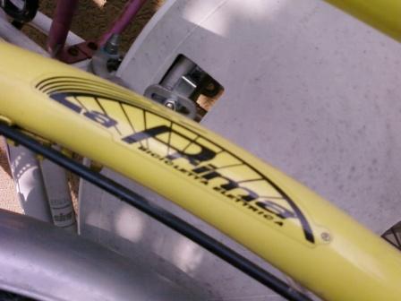

quel logo p e il logo della "prima" impresso sul motore (panasonic potrebbe anche essere), infatti assomiglia molto alla mia "la prima" ma solo per telaio e pacco batteria che è uguale uguale e quel marchio è riportato anche sulla componentistica motore compreso
20,24 KB
Non sono riuscito a trovare da nessuna parte se siano uscite dalla stessa fabbrica, certo che ha alcune componentistiche uguali - pacco batteria molto particolare incastonato nel portapacchi - che fanno supporre quanto meno di avere qualche fornitore in comune.
Comunque anche se fosse vero ti troveresti tra le mani una bici dalle ottime quelità come componentistiche. La mia montava un motore anteriore e proprio ieri l'ho ritrovato a casa dei miei, dopo due anni, che era anche finito sott'acqua, mi è venuto il pallino di collegarlo alla mia batteria. Funzionava. E questo mi ha fatto pensare che ho buttato via una bici funzionante dove probabilmente era solo il pacco batteria da cambiare.
Quindi non mi scoraggerei più di tanto, le qualità ci sono e che a te (come a me) serve una bici che corra con poca, se non nessuna, fatica; se mi dicessero di andare al lavoro con la malaguti che ha un motore simile, mi riprendo in mano lo scooter a tutto andare.

Inserito il - 09/07/2009 : 23:13:13  Mostra Profilo Invia a elle un Messaggio Privato
be', abbiamo due bici che si chiamano "Prima" e "la Prima", entrambe con un logo su mezza ruota di bici... mi sembra difficile che non abbiano niente a che fare...
ne ricaviamo anche che quella P sicuramente non vuol dire panasonic - ripeto che per me a iacomino hanno detto una cosa per un'altra, forse panasonic saranno le batterie (peccato non aver verificato meglio... se gliel'avessero detta per iscritto forse potrebbe provare a chiedere una mano a federjago )
questo però non vuol dire, giustamente, che non sia una bici con buoni componenti e adatta, c'è da credere, a certi utilizzi: solo che adesso dobbiamo capirla partendo da zero e dimenticandoci di ogni pretesa affinità col sistema che conosciamo

Allora, appena riesco a trovare uno straccio di tempo (stasera ho il dentista... piove sul bagnato!) vedo se riesco a misurare lo sviluppo di un giro dei pedali nel rapporto più lungo. Siamo sicuri che il cambio è proprio lui?
69,12 KB
Proverò anche a verificare i movimenti relativi di corona e asse pedali, ma mi pare che quando fa presa lo scatto libero tra l'albero e la corona questi girano insieme. Il sensore di sforzo a 'sto punto dovrebbe trovarsi tra l'asse pedali e lo scatto libero... dev'esserci un pezzo di oreficeria in quella scatoletta!!!

Un'ulteriore approfondimento dei dati riportati sui vari documenti che ho firmato alla consegna mi ha fatto scoprire che le batterie sono Fiamm.
Elle,
purtroppo non è solo una questione di fede... il problema è non avere modo di verificarlo con sicurezza! Credo che sia un dubbio che davanti all'ipotesi dell'acquisto chiunque vorrebbe non avere.
Se poi non si trattasse di un "vero" Panasonic ma si comporta alla stessa maniera, il mio problema non si risolve. E non sapendo quale sarebbe il vero costruttore, diventa impossibile stabilire qualsiasi cosa riguardo ad efficienza ed affidabilità. Però funziona e spinge anche bene!
EDIT: dimenticavo, dopo aver recuperato tutti i pezzi lasciati al secondo biciaio, ho cominciato il rimontaggio della Xideko, con i pochi strumenti che ho... ho rimontato i raggi sul motore e cerchione posteriore, a giudicare da quanto è smeolo (= storto) mi sa che mi ci vorrà davvero parecchio per allinearlo decentemente. Fortuna che ha il cavalletto posteriore che tiene la bici verticale, dovrebbe aiutarmi ad avere un riscontro per allinearlo!
