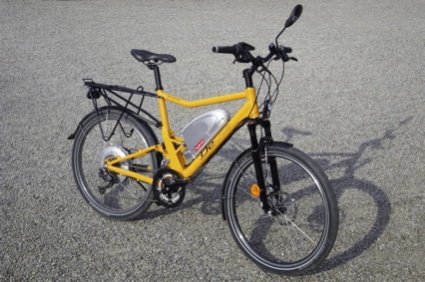

Edit: CIPI8474 ecco la bici che chiedevi: Qui ci sono i dati della prova della Delite hybrid 500 hs della azienda tedesca riese und müller del test di Extraenergy di quest'anno (file in pdf):
http://www.datei.de/public/extraenergy/2009-RM-Delite-print.pdf
62,23 KB

Ecco il negozio dove la puoi trovare:
http://www.rbk-fahrraeder.de/2tourenrad/elektro.htm
Chiaramente in Italia si può circolare solo con il modello pedelecs da 250W e non con quello da 500W perché deve essere immatricolato come motorino e non so se lo si può fare anche volendo (ci vuole il libretto della casa che ne attesta i requisiti tecnici e le varie omologazioni come per i ciclomotori).
Qui invece te la fanno come la vuoi:
http://www.maxx-bike-eldorado.com/produkte_pedelec.php?sys[lang]=it
