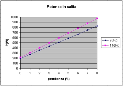

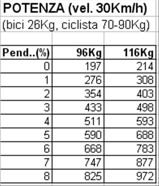

Inserito il - 14/07/2010 : 23:43:37  Mostra Profilo Invia a Bengi un Messaggio Privato
Utilizzando il simulatore di Outside, ho voluto provare a fare una simulazione di un ciclista che passa da un tratto pianeggiante ad uno in salita propgressiva, ipotizzando (teoricamente) che egli volesse mantenere una velocità di 30Km/h.
Inoltre ho valutato la situazione in due casi ipotizzando sempre una bipa dal peso di 26Kg. Nel primo caso ho considerato un ciclista relativamente leggero cioè di 70Kg (per un totale di 96Kg), e di uno piuttosto pesante e cioè di 90Kg (per un totale di 116Kg).
La prima osservazione che emerge è che in pianura (0%), ai due ciclisti è richesta una potenza molto simile, segno che in pianura il peso di bipa e ciclista incidono poco sullo sforzo necessario per procedere ad una data andatura.
Quando la strada inizia a salire, anche lievemente come nel caso dell'1%, lo sforzo aumenta ... di quanto secondo voi? Del 10, 20, 30%? Noooo, ma di moooolto di più: circa il 44%, per il ciclista più pesante!
Mentre per quello più leggero è un po' inferiore: circa il 40%, che rimane pur sempre un valore notevole!
Ecco perchè chi non è abituato alle salite, di fronte a strade anche in lieve pendenza, va subito in crisi!
Si osservi poi come nel caso di una salita pari ad un misero 2%, la potenza risulti circa raddoppiata, nel caso del ciclista più pesante! Impressionante!
La tabella e il grafico allegato spiegano anche perchè l'autonomia delle batterie subisca una drastica riduzione nei percorsi montani, rispetto a quelli pianeggianti.

Inserito il - 15/07/2010 : 00:16:05  Mostra Profilo Invia a nembo un Messaggio Privato
Ciao Bengi, vorrei solo sapere una cosa: il calcolo per le salite l'hai fatto per 30 kmh, ma se un ciclista fa girare un po più i pedali, cioè usa il cambio con minor sforzo, non parliamo di velocità ma di durata di batteriedov'è la differenza? Grazie per un'eentuale risposta, la guardo comunque prossimamente adesso vado a letto. buonanotte.
Inserito il - 15/07/2010 : 00:25:08  Mostra Profilo Invia a Bengi un Messaggio Privato
@Nembo, questi dati sono stati riportati solo per capire come variano le potenze richieste nell'ipotesi (teorica) di andatura costante con pendenza variabile tra lo 0% (piano) e l'8%.
Quando parlo di autonomia, ipotizzo il caso che si voglia salire solo di motore.
Poi è evidente che se anche il ciclista ci mette del suo, i consumi di energia elettrica varieranno di conseguenza.
Buonanotte anche a te.

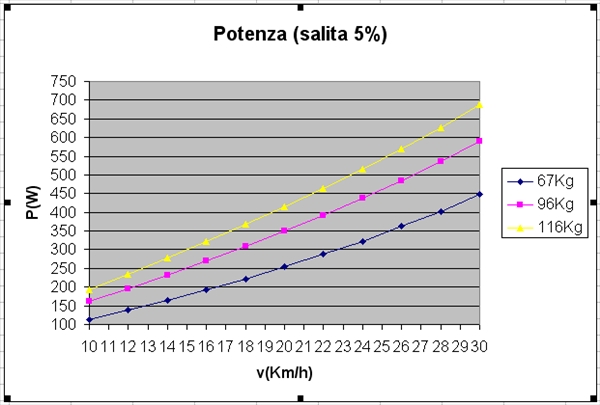

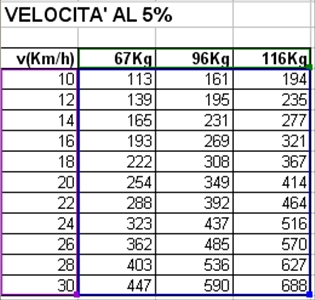

Inserito il - 15/07/2010 : 07:34:19  Mostra Profilo Invia a Bengi un Messaggio Privato
Questa tabella e grafico, mette in evidenza la variazione di potenza richiesta in una salita del 5%, in base al peso totale (bici+ciclista). Come termine di paragone ho considerato anche un ciclista muscolare grimper (peso 60Kg e bici 7Kg).
A parità di potenza espressa, il guadagno di velocità, al diminuire del peso, è impressionante!
Ad es. con una potenza di 200W, il ciclista più pesante sale a poco più di 10Km/h, mentre il ciclista intermedio a poco più di 12Km/h, mentre il grimper sale a circa 16,5Km/h!
Analogamente con una potenza di 350W, il ciclista pesante sale a circa 17Km/h, quello intermedio a 20Km/h e il grimper a oltre 25Km/h!
Insomma, non c'è niente da fare: se si vuole andare forte in salita occorre innanzitutto dimagrire e poi usare bici il più possibile leggere.
Questo è di per sè scontato, ma quello che volevo verificare era QUANTO fosse penalizzante il peso in salita.

Inserito il - 15/07/2010 : 07:54:02  Mostra Profilo Invia a Barba 49 un Messaggio Privato
Ottimo lavoro, corrisponde perfettemente al mio test. Infatti con peso totale di 107Kg e pendenza del 5% avevo bisogno di 655W per salire a 30Km/h. Bisognerà cominciare a pensare a bici al carbonio e epe superlight. Purtroppo per me (180Cm X 75Kg) essendo già nel peso forma dovrò spendere un pò di soldi per la bici.
