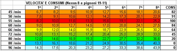

A questo punto è necessario definire la rapportatura ottimale che consente di tenere tale velocità di crocera pedalando in modo "tranquillo", cioè ad una frequenza di pedalata non stressante.
Anche qui il dato dipende molto dal ciclista. Per quanto ho potuto sperimentare, personalmente tale frequenza è sulle 70-72/min.
Dalla tabella allegata,
103,37 KB
si vede che ad es. con l'accoppiata di pignoni 11 (al motore) e 19 (al mozzo), alla frequenza di 72/min, in 8^ marcia, si raggiunge proprio una velocità di 33Km/h.
Quindi significa che per quanto riguarda l'ottimizzazione della velocità di crociera nel quotidiano, l'assetto 11-19 è ideale.
Essendo questo l'assetto effettivo della bipa, credo proprio che non ne varierò l'impostazione, anche se questa rapportatura tende a limitare le prestazioni nell'uso sportivo ...

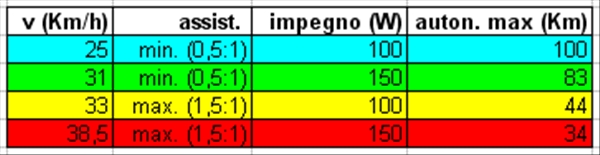

Allo scopo di comprendere come potessero variare i cnsumi e quindi l'autonomia in relazione al livello di assistenza richiesto al motore e al grado di impegno messo dal ciclista, ho analizzato 4 casi possibili combinando i due livelli min e max di assistenza con il due gradi di impegno min e max del ciclista.
Nella tabella sottostante ho pertanto riportato le velocità (prima colonna) e l'autonomia in Km (ultima colonna) al variare del livello di assistenza (min=0,5:1 e max=1,5:1) e dell'impegno del ciclista (min=100W e max=150W).
68,46 KB
Innanzitutto si può notare come la veloctà vari in modo sensibile tra le due situazioni estreme considerate. Si passa infatti da 25Km/h nel caso di assistenza e impegno minimi a 38,5Km/h nel caso di assistenza e impegno massimi. D'altro canto - com'era prevedibile - varia sensibilmente anche l'autonomia passando dai 100Km del primo caso, ai soli 34 dell'ultimo caso. In sostanza mentre i consumi variano di circa il 300% (in pratica si triplicano), la velocità aumenta solo del 54%.
Inoltre c'è da osservare che nei due casi intermedi (assistenza min/ impegno max e assistenza massima/impegno min) le velocità sono molto simili (31 e 33Km/h), mentre l'autonomia e i consumi sono sensibilmente diversi (da 83 a 44Km). Ciò sta ad indicare come vi sia la possibilità di procedere ad una data velocità con consumi nettamente diversi (che possono raddoppiare) a seconda dell'impegno del ciclista oltre che del livello di assistenza selezionato.

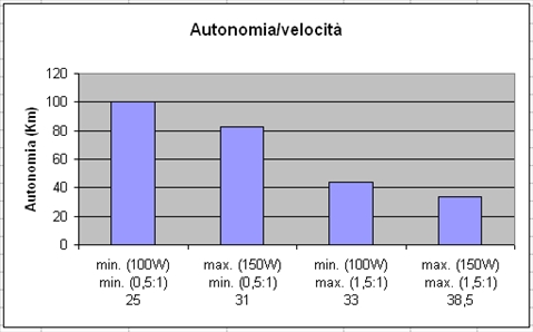

Riporto gli stessi dati della tabella, sotto forma grafica per una maggiore immediatezza interpretativa
48,58 KB.

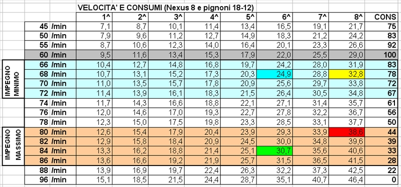

Comunque, alla luce dei dati dell'ultima tabella che indicano sostanzialmente il range di utilizzo della bipa fra uso quotidiano e uso ludico-sportivo, ho voluto analizzare nel dettaglio le tabelle di frequenza-velocità per capire quale potesse essere una combinazione ottimale.
Dalla tabella allegata che si riferisce all'assetto 12-18
250,85 KB
si vede come nel caso di impegno minimo (frequenze da 66 a 72/min) le velocità che si possono tenere sono di 24,9Km/h (in 6^, 68/min, assistenza minima) e 32,8Km/h (in 8^, 68/min, assistenza massima). Inoltre con impegno massimo (frequenze da 80 a 86/min) le velocità che si possono tenere sono 30,7Km/h (in 6^, 84/min, ass. minima) e 38,6Km/h (in 8^, 80/min, ass. massima).
Quindi direi che anche con un simile assetto (pignoni 12-18) si abbia la possibilità di sfruttare bene la bipa nei vari usi che si vogliono fare.

Se guardi bene i post precedenti di questo 3ad, vedi che sono stati considerati 4 casi:
- assistenza minima (0,5:1) e impegno minimo (100W), riga azzurra in tabella;
- assistenza minima (0,5:1) e impegno massimo (150W), riga verde in tabella;
- assistenza massima (1,5:1) e impegno minimo (100W), riga gialla in tabella;
- assistenza massima (1,5:1) e impegno massimo (150W), riga rossa in tabella.
Ho l'impressione che le tabelle postate non siano troppo comprensibili ...

Riassumendo, dall'ultima tabella postata, si vede che la 6^ marcia è quella da utilizzare con l'assistenza minima (0,5;1), variando poi la velocità a seconda dell'impegno del ciclista: con impegno minimo si viaggerà sui 25Km/h (a 68/min), mentre con impegno massimo si viaggerà a 30,7Km/h (a 84/min).
Invece con l'assistenza massima (1,5:1) si utilizzerà l' 8^ marcia, variando poi la velocità a seconda dell'impegno del ciclista: con impegno minimo si viaggerà sui 32,8Km/h (a 68/min), mentre con impegno massimo si viaggerà a 38,6Km/h (a 80/min).

Per verificare i dati teorici della tabella sopra riportata che qui allego nuovamente,
68,46 KB
nelle ultime uscite - sul solito percorso di 5+5Km - ho provato a selezionare l'assistenza max (1,5:1) mettendoci un impegno minimo (100W), viaggiando alla velocità di crocera di 32-33 Km/h: situazione corrispondente alla riga gialla in tabella.
Ebbene, purtroppo al Km 28 l'ultimo led al manubrio ha iniziato a lampeggiare lento e all'arrivo a casa (km30) ho verificato che anche sulla batteria l'ultimo led lampeggiava. L'autonomia residua stimata è di circa 4 Km, pertanto sperimentalmente ho potuto notare che l'autonomia reale - almeno in questa situazione - è significativamente inferiore a quella teorica ...
Infatti il risultato è di circa 34Km reali, contro 44 Km teorici, corrispondenti ad una riduzione del 23% ...
