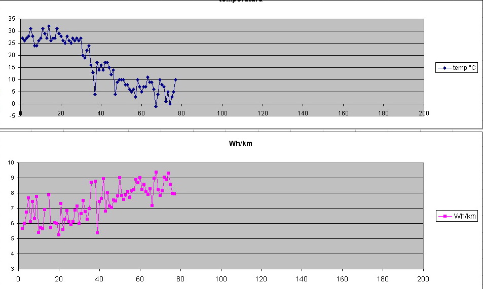

Ma il calo di autonomia, dai miei rilievi, non è da imputare solo alla batteria ma principalmente ai maggiori attriti con l'aria (che è più densa e si hanno vestiti più ingombranti), delle parti meccaniche la cui lubrificazione è meno efficiente e dei pneumatici perchè meno elastici
Ne approfitto per mettere un grafico che ho appena elaborato sui consumi in funzione della temperatura
In questo grafico la perdita di efficienza della batteria non entra perchè ho misurato la potenza che va al motore
80,59 KB
Quello superiore rappresenta l'andamento delle temperature
Quello inferiore indica i wattora al chilometro consumati
Si vede che il consumo passa da 6.5 Wh/km in estate a 8.5 in inverno: siamo già al 30% senza considerare il calo di prestazioni della batteria

Grazie Pix, avevo dimenticato gli ingombri e gli attriti...
In inverno, nonostante il parabrezza, passo da 6 - 6,5 w/Km a 7,5 - 8 ma solo perchè pedalo sempre e ci do dentro (i quadricipiti e i femorali sono già cresciuti)
