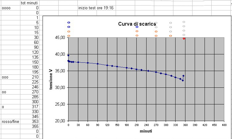

                       Inserito il - 25/06/2010 :  13:13:21
                      |  le spie gialle carica batteria che valore anno rispetto elle bleu, nel mio caso all'accensione prima spia gialla cala un po la potenza e nel giro di circa 5 km si accende l'altima dove io ricarico. è regolare? comunque sino alla prima spia gialla,andando con manettino in città percorro circa 50 km |
                 12373 Messaggi  |
                       Inserito il - 25/06/2010 :  23:25:27
                       Brunos, le spie si spengono più o meno con questa sequenza
    71,57 KB
  Come vedi, quando si spegne il primo led, sei già a metà della scarica
  Non prenderla per oro colato perchè ci sono differenze da batteria a batteria; poi, se sforzi molto, le spie si spengono prima ma se riprendi una andatura regolare si riaccendono; come per dirti "attento che se insisti ad andare così, fai fuori la batteria in fretta"
  La percorrenza che ottieni è normale per la città con le sue frequenti ripartenze |
