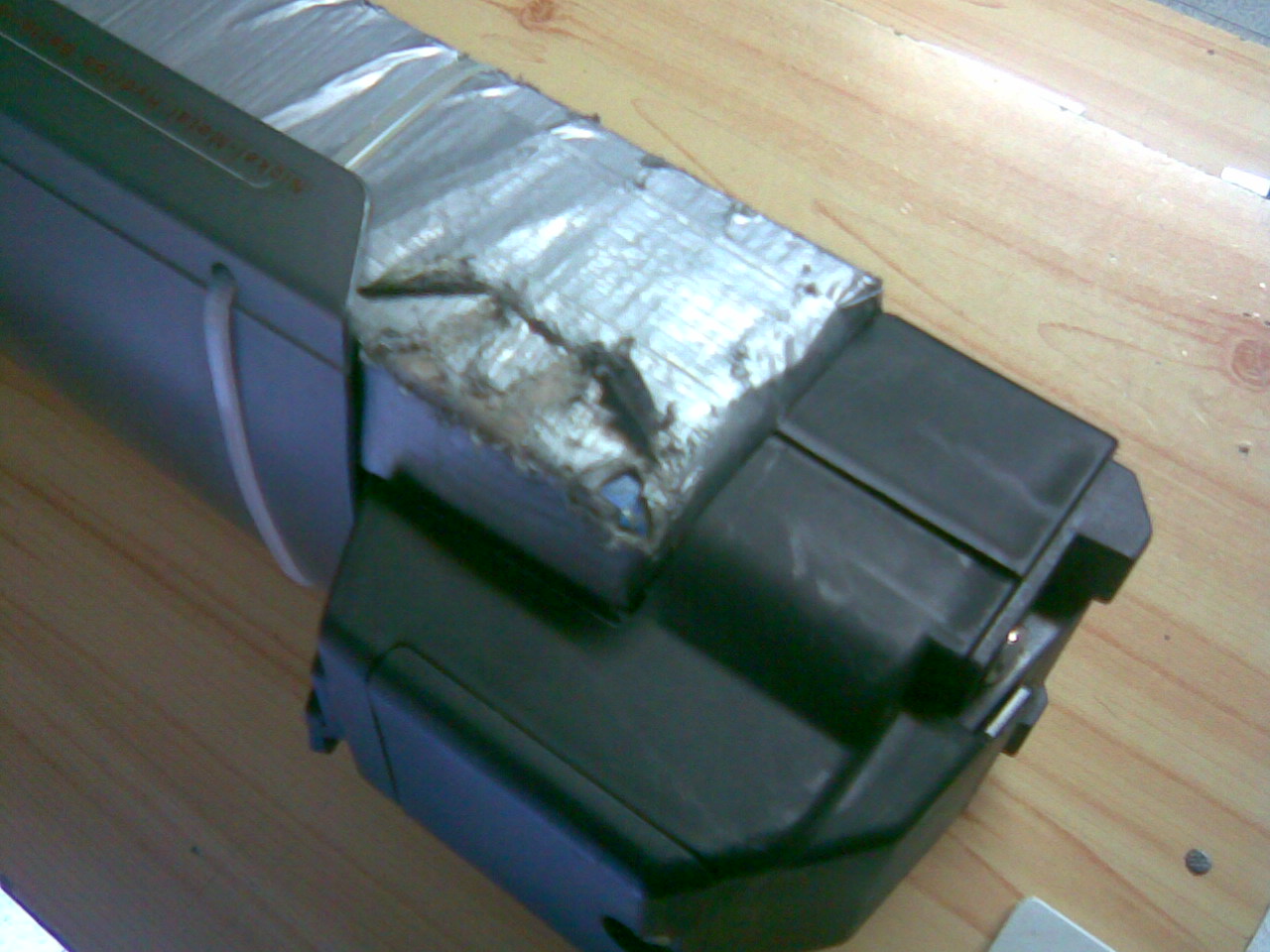

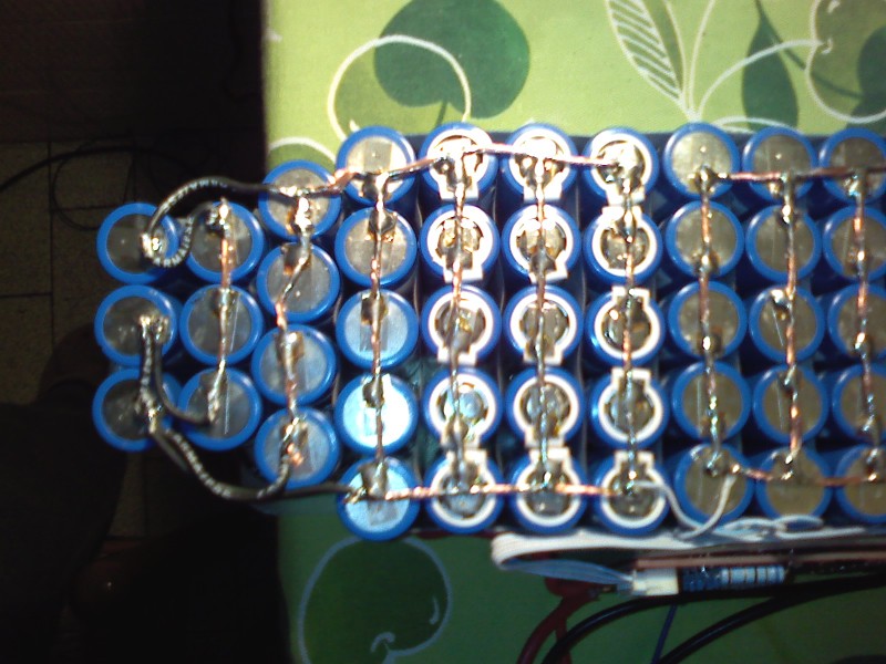

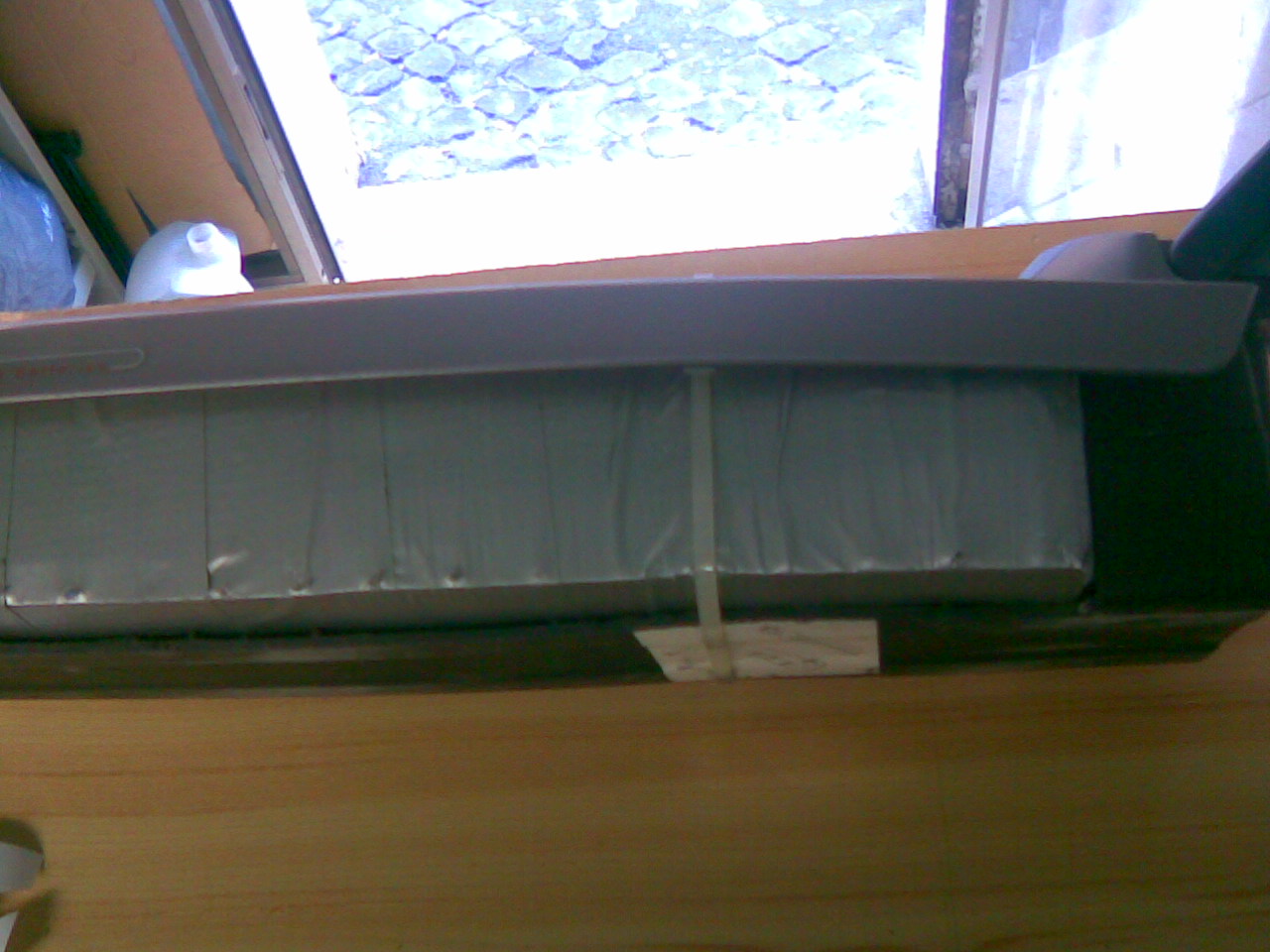

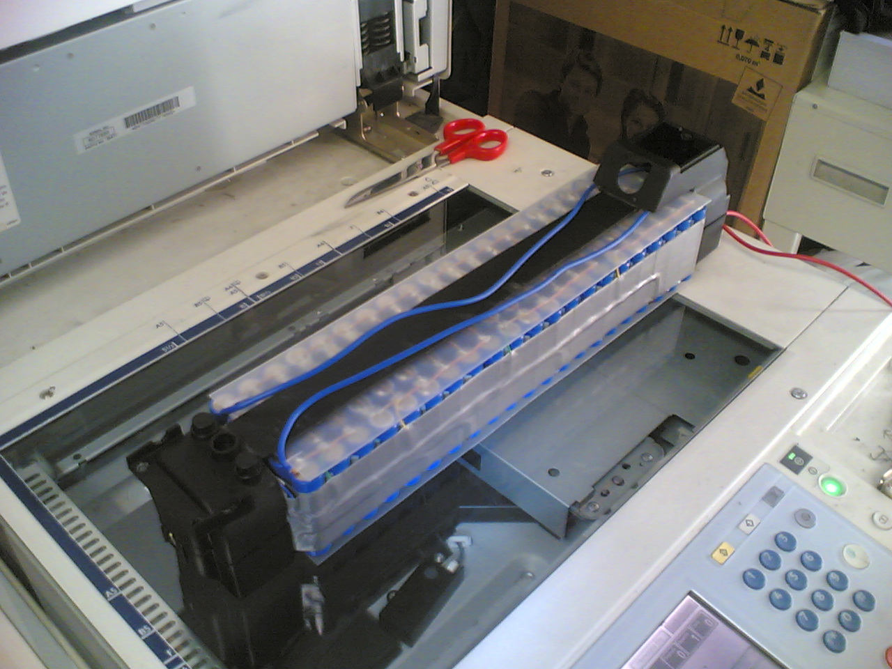

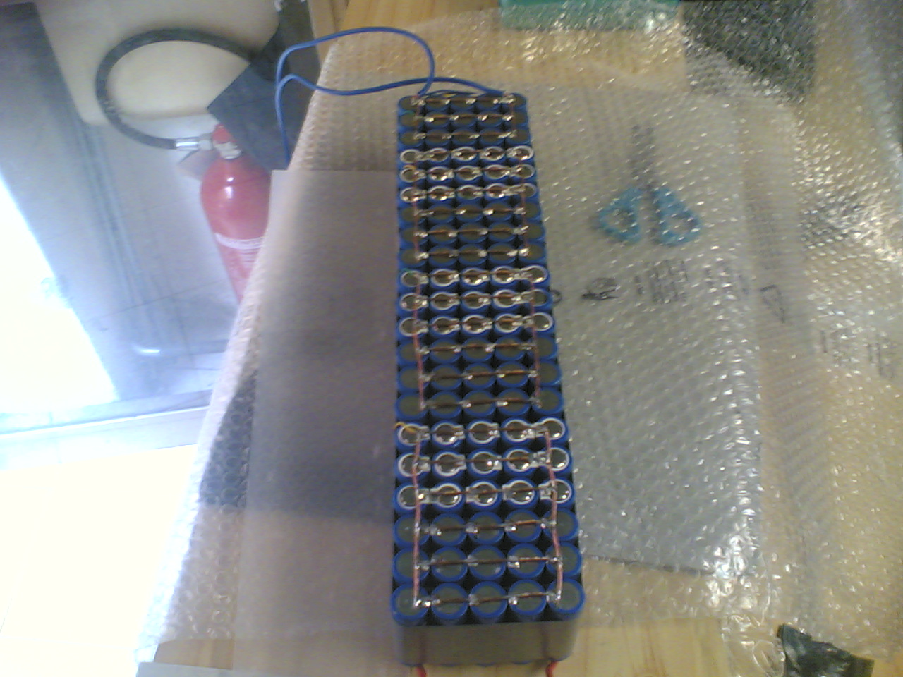

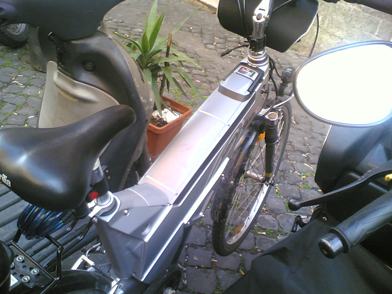

allora, come al solito parto piano piano, poi se c'e' da aggiunger qualcosa lo aggiungo dopo.
365,46 KB
misure: 40/9.5/7, sono abbastanza precise per farle entrare nell'alloggiamento sulla bici, ho voluto fare qualcosa per rendere la batteria estraibile e ho deciso di creare uno scasso nell'involucro nero delle batterie, per alloggiarci il nuovo pacco.
380,5 KB

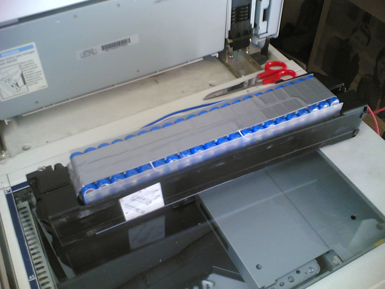

ho tenuto una striscia sopra e una sotto del vecchio involucro per mantenere la distanza tra coda e punta del pacco batterie.
333,71 KB

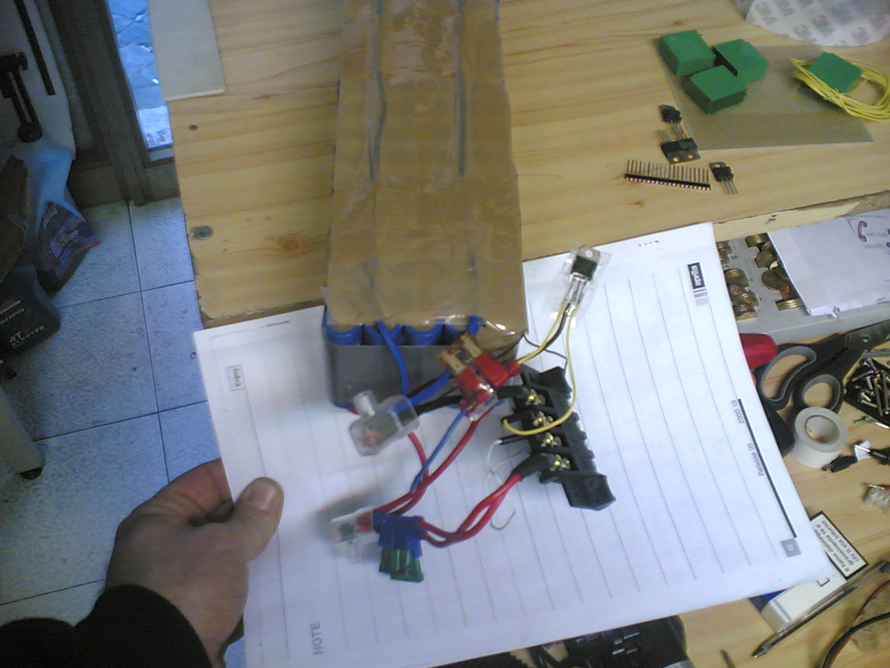

prima di alloggiarla all'interno dei 2 gusci neri, l'ho spruzzata di lacca isolante.
386,92 KB
ho messo anche uno strato di biadesivo spugnoso per proteggere un po dalle vibrazioni piu forti.
375,92 KB

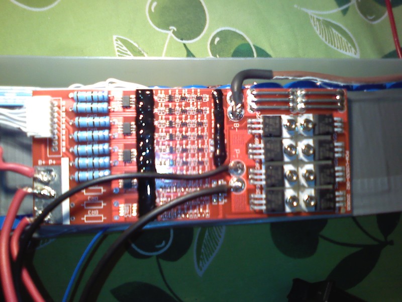

si puo' notare l'integrato 7812 per i 12 volt che "chiede" la centralina.
393,38 KB
450,79 KB

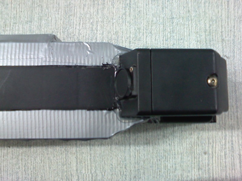

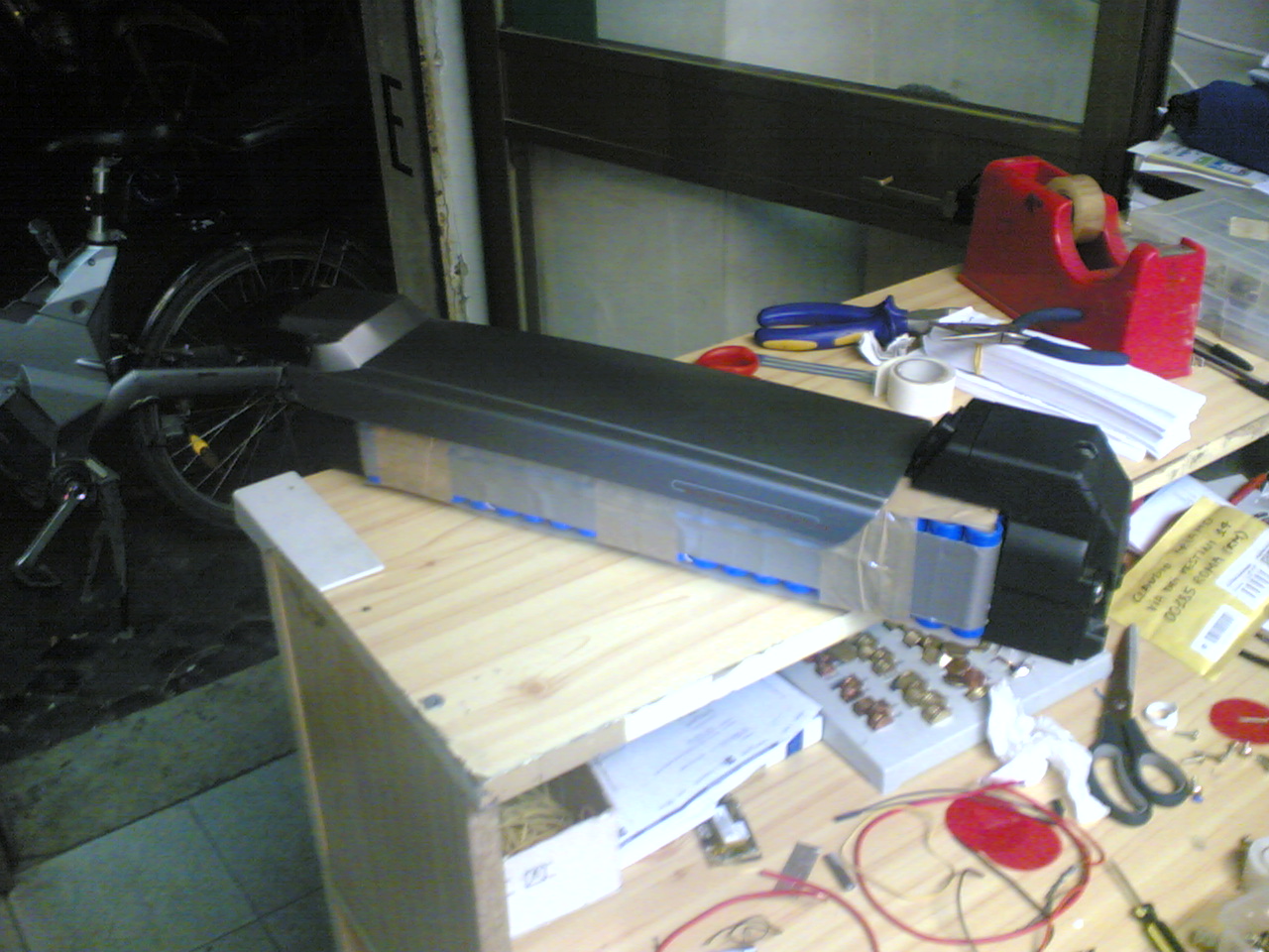

ho spezzato tutti i dentini di plastica del coperchio superiore, e alla fine un po di biadesivo e 2 fascette.
devo ancora rifinire alcuni dettagli, come il fatto che quando inserisco la batt. questa struscia sulle plastiche della bici:
117,33 KB
fortunatamente, e' solo in fase di inserimento e disinserimento, perche' quando e' posizionata giu' la sede e' leggermente piu laga e ci va da bene.

Gran bel lavoro, complimenti, che prestazioni ottieni da questa batteria?
Le celle di che tipo sono e quanto ti sono costate?
Perdona la curiosità ma siccome sto sviluppando io stesso una nuova batteria e sono all'inizio dell'esperienza sono curioso e sto cercando di imparare il più possibile.

Proprio un bel "pacco" (..batterie..)...complimenti!!
Anche io sono curioso di sapere che celle hai usato e a quanto e dove le hai acquistate....(...non potevi prendere quelle con le linguette??)
Le saldature tra le varie celle...le hai fatte con lo stagno normale ( quello da elettronica per intenderci..) e saldatore?!? Veramente bravo....saldare punti di contatto così vicini tra loro si rischia che mentre saldi il prox ...ti si molla il precedente... ho provato una volta e mi sono imbestialito!!
Hai usato filo rigido per saldare le celle tra loro?
Saluti

Le celle sono le TOSHIBA in formato 18650 http://www.toshiba.com/taec/components/Generic/DS_BT31930297.pdf
al modico prezzo di 218€
il pacco me lo ha fatto dennj, mi sarebbe costato meno se avessi preso solo le celle, ma ho preferito farlo fare a chi lo ha fatto.
le saldature sono fatte con stagno normale e credo con filo non rigido da 1,5 (a occhio).
l'assemblaggio e' eseguito ad opera d'arte. faccio i complimenti a Dennj per il lavoro la disponibilita' e la correttezza.
se potessi tornare indietro avrei cambiato la disposizione delle celle che danno fastidio mettendole davanti nello spazio lasiato vuoto.

bl lavoro...ma...se si corrompe una delle batterie si interrompe il circuito!!!
Hai TROPPE possibilità così, che una di quelle celle si "bruci".

@ Elixam: Le batterie al litio in commercio sono quasi tutte costituite da elementi cilindrici in serie-parallelo. Solo alcuni costruttori usano celle a parallelepipedo di capacità maggiore, cioè da 5-10-20Ah ma non è detto che siano migliori.

tutto puo essere, cmq le ho strette bene bene col nastro telato e poi chiuse nel loro involucro originale modificato.
speriamo non succeda nulla....

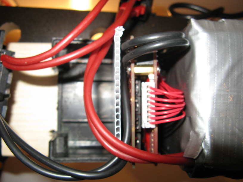

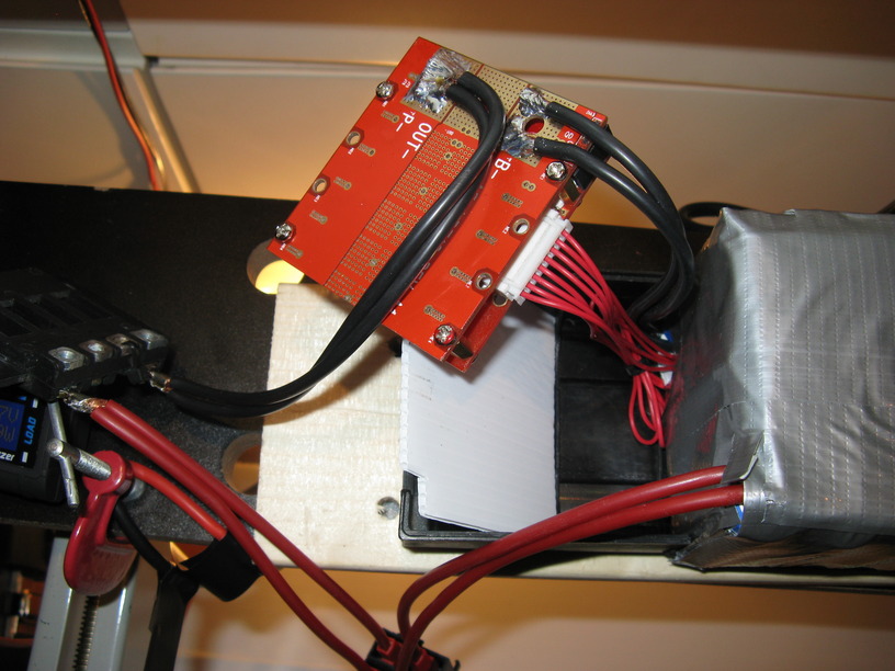

1) ma su questa macedonia di elementi, hai previsto anche un BMS? dove lo hai piazzato sulla bici?
2) che autonomia riesci a fare con questa bestia? Corri molto?
Know your machine...
Inserito il - 26/12/2009 : 19:15:18  Mostra Profilo Invia a jumper un Messaggio Privato
necknecks : ho piu' o meno (meno... qualche Ah) la stessa batteria di petor, proveniente dallo stesso venditore (dennj) , sulla stessa bici (quasi, la mia e' racing)
faccio una trentina di km andando adagio e aiutando, e 15 correndo (relativamente max 37 kmh)
il BMS e' quello che monta dennj, non mi sembbra granche' ma funziona bene, e comunque le batterie sono talmente simili, che raramente ci sono differenze di voltaggio tra celle , tanto che non avrei remore a usarle senza.

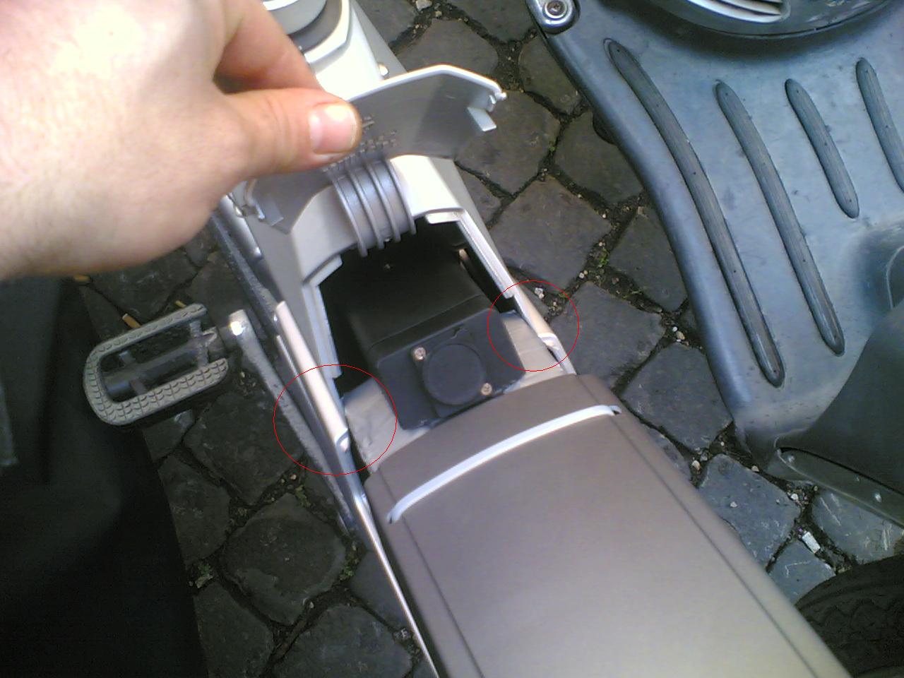

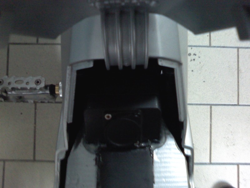

sulla seconda foto si vede appena appena, sul lato anteriore della batteria, c'e' una sporgenza di circa 2 cm che aloggia proprio nello spazio avanzato davanti. non ci avevo fatto caso che non ho mai inquadrato il bms con le foto,
lo si nota appena appena nella terza foto.
scusate l'imprecisione delle foto.
se ti servono maggiori dettagli potrei fargli qualche foto appena ho occasione.

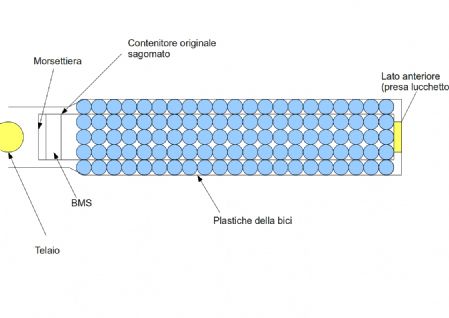

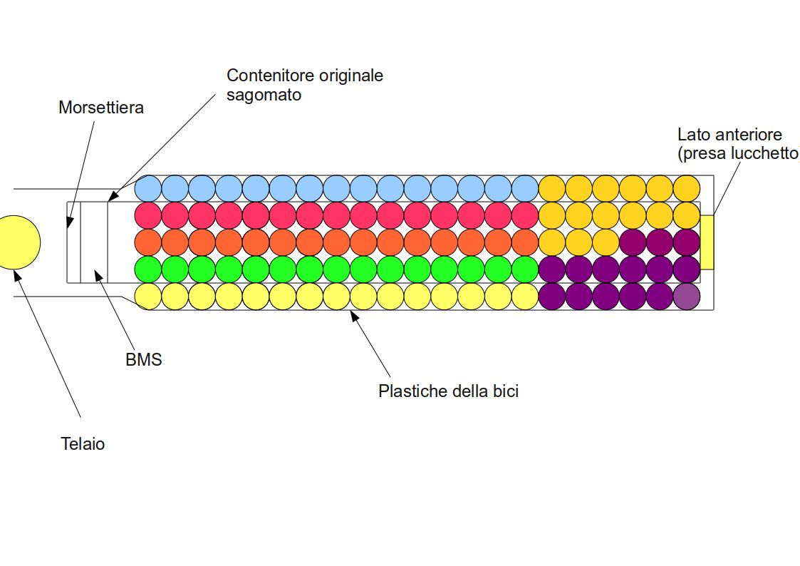

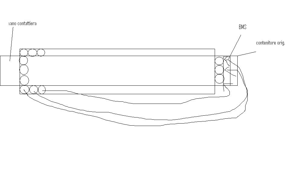

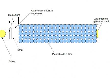

E' piu difficile da spiegare che da capire:
la mia batteria e' composta da 5pile di larghezza, come ho scritto sopra, dal lato della contattiera tocca in fase di inserimento.
a saperlo prima avrei tolto 3 pile in lunghezza, da quel lato, e le avrei posizionate dal lato opposto, centrate, prima del bms.
la restante larghezza di 4 pile dal lato contattiera, centrate anche quelle.
allego immagine creata al volo con paint.
lo spazio davanti e' sufficente a inserire le tre pile in piu.
34,67 KB

Petor, questo per me è un passaggio importante.

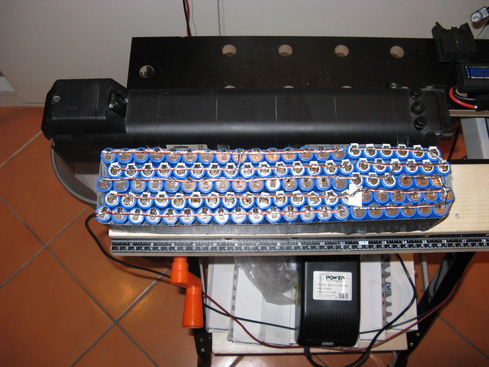

1) Vedo che anche nel tuo pacco "immaginario" cominci (lato anteriore) con tre elementi; solo dopo due strati da 3 + BMS ti allarghi a 5. Ma secondo te non si può partire direttamente con uno spessore di 5 elementi fin dall'inizio del pacco (lato anteriore)?
2) Immaginerei di mettere il BMS in posizione posteriore, vicino alla morsettiera. Tu lo hai messo davanti. Vedi controindicazioni?
Anch'io ho provato a fare uno schizzo della tua batteria con gli elementi risistemati coi criteri esposti...
19,88 KB
Che dici, può funzionare cosi?

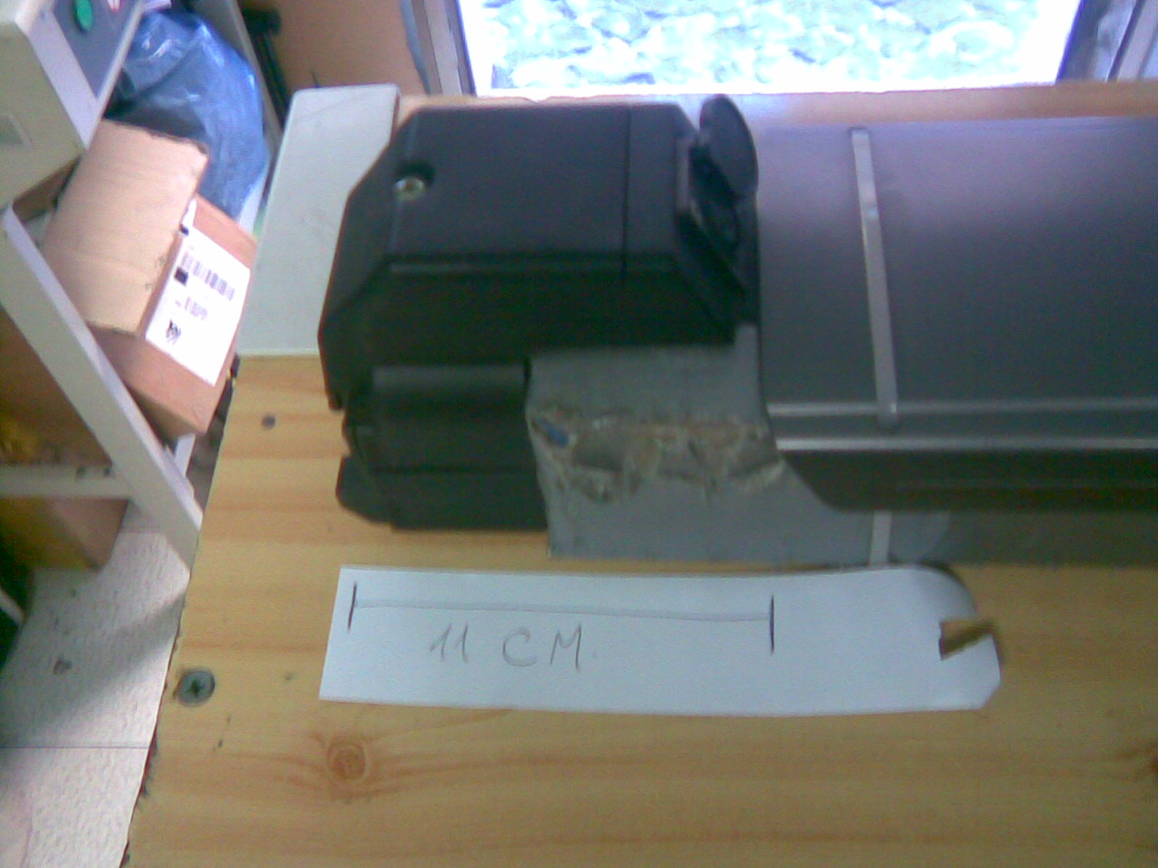

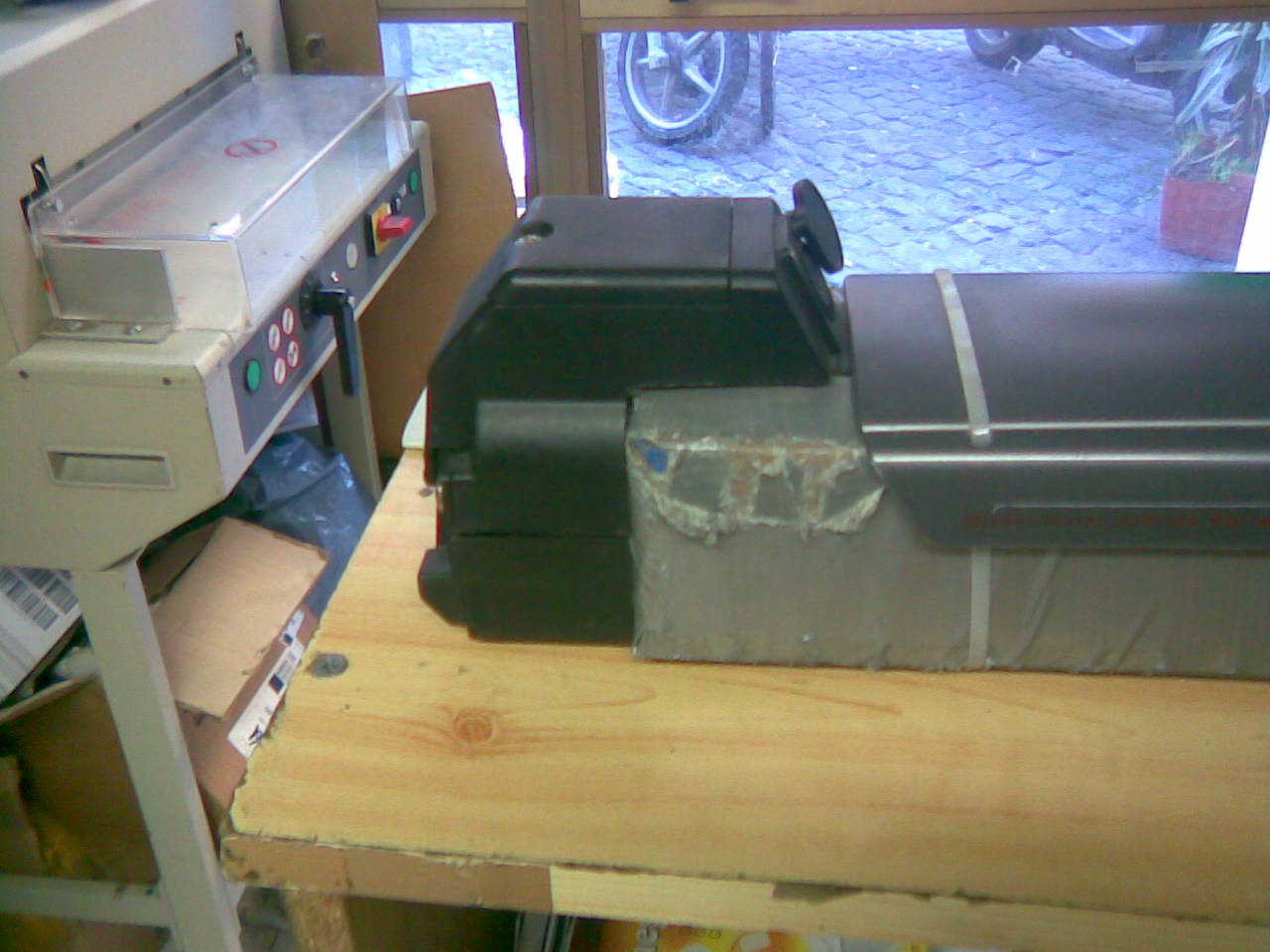

si, il problema spazio in larghezza davanti non esiste, visto che la parte piu stretta del vano e' dal lato morsettiera, ricorda che davanti c'e' il buco dove ci va il perno per il bloccaggio della batteria.
ti dico che dal lato morsettiera tieniti ad 11 cm per iniziare con file da 5 pile, per non avere quel problema che toccano le pile sul telaio
18,4 KB
ricordati poi che lo spessore dei cavi non e' da sottovalutare, occupera' molto spazio: prendilo in considerazione.

Petor, assumo che anche secondo te il bms dietro vada bene...
Dennj me ne sta mandando uno che, oltre ad avere le 7 sezioni di carica, gestisce il cutoff a 2,6V. Quindi sul BMS passa anche il cavo del carico. Considerato che la morsettiera è dietro, mettere anche il BMS dietro consente di tenere i fili corti.
Piuttosto, mi dai un consiglio per il taglio della scatola originale? Pensavo di farlo col Dremel, con un dischetto diamantato.
Però vorrei farlo il più dritto e preciso possibile e a mano libera proprio precisissimo non verrà. Tu come hai fatto?
Grazie per la pazienza, la tua esperienza è fondamentale per evitarmi errori...

ok, allora, gli 11 centimetri sono la distanza dal fondo della batteria (contattiera) a dove inizia il coperchio superiore e quindi dove sulla bici c'e' il pinto piu stretto (gli angoletti incriminati) verifica prima di fissarla che la distanza sia corretta e che c'entri tutta anche davanti (non prendere per oro colato le mie parole, potrei sbagliarmi, quindi verifica prima misurando)
per quanto riguarda i cablaggi, meglio se hai gia' il + e il - dietro, io non li avevo dallo stesso lato, e li ho fatti passare sotto, lateralmente al taglio che ho fatto sul contenitore originale, altrimenti mi alzava la batteria e si notava sul coperchio esterno, non so se consigliarti di farteli lasciare volani e di fare tu la saldatura cosi li fai passare bene a batteria in mano.
per il taglio io l'ho fatto con delle tronchesie e ripassato con carta vetrata per pareggiare, il drdremel credo che possa andare bene, usa un disco sehettato, altrimenti squagli la plastica e ti fa molte sbavature.
tienici informato. domani faccio delle foto alla batteria aperta cosi' vedi meglio come ho fatto e dove mi tocca.
per ora buon lavoro.

allego altre foto della batt. dopo quasi un anno....
249,51 KB
223,86 KB
210,52 KB
230,68 KB
necknecks
Moderatore
1417 Messaggi
Inserito il - 19/01/2010 : 14:55:01  Mostra Profilo Invia a necknecks un Messaggio Privato
Petor ha scritto:
Petor, il gas che uccide...
Uah! ho capito come fai ad andare cosi' forte sulla enjoy... Occhio che il gas che uccide è altamente infiammabile e deflagrante...
La vera propulsione ibrida! (elettrico - muscolare - esotermica!)
Dalle foto "un anno dopo" si vede benissimo il danno prodotto dallo sfregamento con l'estrazione della batteria...
Grazie alle tue segnalazioni sto ridisegnando la disposizione degli elementi per consentire una uscita di positivo e negativo con cavi corti e tutti che escono dal lato posteriore della batteria...

Ciao a tutti volevo portare la mia esperienza riguardo la batteria per l'enjoy
la batteria me l'ha preparata dennj ottimo lavoro complimenti seguendo il lavoro di petor io l'ho modificata nel seguente modo la terzultima fila di 4 batterie invece di 5
la penultima e ultima fila di 3 batterie allego foto
126,09 KB
125,71 KB
in questo modo la batteria entra nella bici perfettamente
75,54 KB
riguardo il BMS ora dannj ne monta uno che sicuramente come dimensioni è più grande di quello di petor allego foto
113,76 KB
io ora l'ho montato sul fianco della batteria ma in un futuro se riesco ha costruirmi il coperchio batteria in vtr copiando l'originale che è sulla vecchia batteria ma ancora funzionante 25Km di autonomia lo vorrei piazzare sotto il coperchio della batteria
Della nuova batteria sono molto contento non sono riuscito ancora a testarla a fondo causa una mia influenza e il freddo che non vuole andarsene ma ieri nonostante le intenperie la voglia era tanta e vestito per bene sono partito soliti percorsi strada asfaltata cavalcavia stop strade bianche riva del fiume con svariati sali sendi sulla riva insomma ero stanchissimo non mi faccio portare in giro dalla bici mi piace contribuire poi io ho li mio modo di portare l'enjoy voglio fare una precisazione gli ultimi 10Km mi sono fatto portare dalla bici più del solito come detto ero stanchissimo ma non riuscivo a scaricare la batteria alla fine a vinto lei (la batteria) al 62°Km media 18,6Km/h ho rinunciato era freddo buio e io non ne potevo più sicuramente non mancava molto dico questo perchè dopo 6h e 30m non era ancora completamente carica ma la prossima volta non l'avrà vinta

Eccomi qui, finalmente...
Come ho già anticipato, ho comprato da Dennj (che ringrazio pubblicamente per la disponibilità, competenza e affidabilità) un certo quantitativo di celle, un caricabatterie 24V5A ed un BMS 7 posizioni con controllo della carica e della scarica.
Lo scopo è quello di sostituire la batteria della mia Enjoy già integralmente taroccata e più volte presentata su questo forum. Ho composto la batteria e vi relaziono sullo stato dell'arte.
La configurazione che ho usato per costruire la batteria è diversa da quella che usa Dennj. Lui mette in serie 7 pacchi rettangolari regolari da 3*5 paralleli. Io l'ho fatta seguendo una disposizione più lineare, che mi consentirebbe, se lo desiderassi, di aumentare ancora la capacità semplicemente allungando la batteria di uno o più elementi.
76,93 KB
Inoltre, mentre il suo pacco è perfettamente simmetrico, le mie file sono leggermente sfalsate. Come risultato la mia batteria è un pochino meno larga (di 7-8 millimetri) e un po' più lunga della sua (della stessa misura). Spero che la cosa mi torni utile per gli ingombri a bordo.
82,02 KB

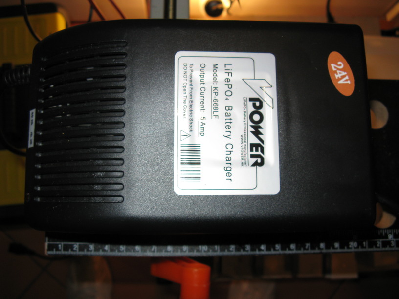

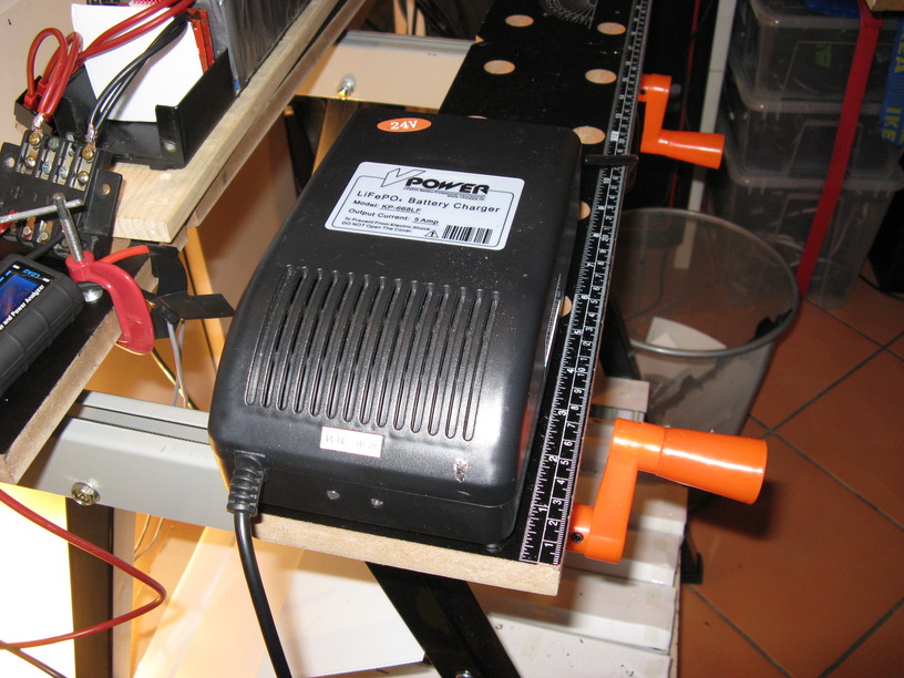

Il caricabatterie (Vpower di Hong Kong) è furbo. Non si presenta benissimo (è leggerino, a causa della scatola un po' “cheap” di plastica) ma pompa la batteria che è un piacere. 5,10A di corrente costante fino a quando non si avvicina ai 29V, momento in cui comincia a ridurre progressivamente la corrente. Ricorda il funzionamento dello sciacquone del bagno... Quando il serbatoio (la batteria) ha spazio l'acqua (la corrente) scorre forte. Quando ci si avvicina al riempimento la valvola riduce progressivamente il flusso fino a chiuderlo... A 29,4V il caricabatterie mette il led sul verde e continua a dare una piccola carica di mantenimento. Una ricarica completa di questa bestia (da completamente vuota a completamente piena) viene effettuata in un tempo accettabilissimo, più o meno sei ore.
Le batterie sembrano non accorgersi di essere sotto carica. Restano assolutamente fresche. Con le NiMh non era cosi'...

bravo hai trovato un'ottima soluzione riesci a ridurre la larghezza della batteria migliorando l'innesto nella bici
nella foto si riesce a vedere il carica batteria il mio non è uguale esternamente almeno
riguardo al BMS riesci a posizionarlo in fondo alla batteria come fai vedere nel disegno?

1)caricabatterie: il mio è marcato KP-668LF
2)BMS: come vedi non ho ancora inserito la batteria nel contenitore. Però, facendo tesoro dei consigli di Petor, spingerò la batteria fino al limite anteriore del contenitore. Cosi' facendo credo proprio di avere spazio per il BMS. Se dai un occhio alla foto, ho sistemato il contenitore esattamente nella proiezione dell'ingombro della batteria. Come vedi il pacco finisce praticamente all'altezza del connettore del caricabatterie, avanzano circa 8cm (non sono gli 11 che diceva Petor, però...)

il mio carica batteria ha diversi adesivi sopra ma a parte quello con scritto 24V 20AH
e un'altro con scritto RoHS il resto è in cinese indecifrabile per mè

Ti faccio vedere tutto nel dettaglio...
Ecco il caricabatterie. Anche il mio ha scritte in cinese, ma ha anche una bella etichetta in inglese. Credo anch'io che i ns. caricabatterie siano diversi...
111,38 KB
180,87 KB
Ed ecco il BMS. 6,0 x 6,8 Cm.
123,38 KB
148,56 KB
Ha due basette sovrapposte. Una è il controllo delle sezioni per la carica. L'altro ha su i MOSFET e fa il cutoff alla soglia bassa di tensione. Come vedi riesco a farcelo stare nella coda del pacco piuttosto bene. Lo sto testando proprio ora.

riprendo brevemente il thread (in cui siamo rimasti pochini) e chiudo, per informare che ho completato un primo assemblaggio della bicicletta con la batteria 24V24Ah costruita con gli elementi di Dennj (benedetto!), e che ho fatto un primo assaggio su strada.
Grazie all'assemblaggio "sfalsato" della batteria la larghezza non è un problema e non c'è contatto con la scocca quando si estrae.
Ci ho messo su un watt's up per controllare picchi di corrente, consumi complessivi e capacità residue. L'ho piazzato al posto dello strumentino originale a led.
Ebbene, l'esito è stupefacente.
La bicicletta è rivoluzionata. Il motore assiste "da bestia" e in pochi secondi è in grado di raggiungere il massimo (36Kmh) anche senza assistenza muscolare (ho la manetta). Naturalmente se pedali vai di piu'...
Se non si sta attenti a tenere un rapporto agile i consumi hanno picchi elevati (ho raggiunto una quarantina di ampere, a 28V circa 1.050 W...) ma non è difficile mantenerla al di sotto dei 20A, basta avere un pò di pazienza e la mano morbida.
E' diventato un mezzo per gli spostamenti veloci. Una belva che da belle sensazioni.
L'attenzione adesso si sposta tutta sull'impianto frenante.
E sul miglioramento di alcuni particolari (il coperchio della batteria è rimasto un pò alto (la batterie è di qualche millimetro piu' alta di quello che dovrebbe).
Un ringraziamento, di cuore, a Petor e a Jumper per le importantissime dritte che mi hanno dato, e a Dennj...

Manzetto, sono delle Li-Ion, vero?
manzetto
55 Messaggi
Inserito il - 29/09/2010 : 19:10:38  Mostra Profilo Invia a manzetto un Messaggio Privato
@neck: ti confesso che non lo so. ti posso dire che sul charger c'è scritto LiFePO4/LiMn204 lui carica a 3A fino a 29,4V
cmq con dennj mi devo risentire e glielo chiedo.
Aprilia Enjoy City batterie Dennj 24V 16,2Ah
