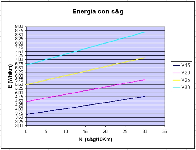

Questa è una domanda alla quale da tempo volevo dare una risposta.
Premetto subito che fare un calcolo esatto è molto dificile, pertanto le elaborazioni che ho sviluppato sono approssimative, ma che dovrebbero comunque dare un'idea dell'incremento dei consumi correlato al numero di sto&go che abbiamo lungo il nostro percorso.
Premessa: l'energia richiesta per far andare la nostra bipa ad una certa velocità costante è necessaria unicamente a vincere le resitenze (aerodinamiche e meccaniche) al moto. Quando invece si parte da fermi, per raggiungere una certa velocità, oltre all'energia suddetta occorre anche un'energia aggiuntiva: quella cinetica, legata cioè al valore della velocità raggiunta. Più alta è la velocità di crocera e maggiore sarà l'energia cinetica del mezzo (Ek = 0,5mv^2).
Secondo tale formula si vede che tale componente energetica è proporzionale alla massa (ciclista+bipa) e al quadrato della velocità. Questo ci dice ad esempio che è indipendente dall'accelerazione, ossia non dipende da quanto rapidamente si raggiunge tale velocità ...
Per calcolare l'energia totale necessaria per raggiungere una data velocità di crocera (15-20-25-30Km/h) ho pertanto sommato all'energia cinetica (facile da calcolare), l'energia legata alle resistenze in gioco (variabile con la velocità, più difficile da valutare). Per tale ultima componente energetica ho fatto un calcolo (approssimato) di integrazione numerica utilizzando il calcolatore di Outside, ipotizzando una massa totale di 100Kg.
Il calcolo è stato ripetuto per tre volte, assumendo accelerazioni via via crescenti: 0,1-0,2 e 0,3 m/s^2.
Per quanto riguarda poi il bilancio energetico complessivo, ho ipotizzato trascurabile il recupero di energia legato al rallentamento che precede una fermata.
Con tali valori di accelerazione, ho potuto verificare che l'incremento di energia in termini percentuali è all'incirca costante al variare della velocità di crociera e risulta (ovviamente) direttamente proporzionale al numero di s&g lungo il percorso.
A titolo di esempio, ho notato che 1 s&g su una distanza di 1Km incide per il 10% circa sui consumi unitari (Wh/km).
La sintesi delle elaborazioni svolte è riportata nei grafici in tabella seguente
127,83 KB
In tale tabella sono riportati i consumi unitari (più correttamente le energie specifiche) al variare del n. di s&g sui 10Km e al variare della velocità di crocera (V15-V20-V25-V30).
Si tratta di rette non parallele che indicano chiaramente come un numero elevato di s&g possano incidere significativamente sui consumi.
Ad es. nel caso (estremo) di 30 s&g/10Km (=1s&g/333m) si vede come i consumi possano aumentare del 30% circa, rispetto ad un unico s&g.

complimenti bengi!
Inserito il - 26/09/2010 : 10:54:39  Mostra Profilo Invia a Barba 49 un Messaggio Privato
L'energia che occorre per portare una bici elettrica da zero ad una data velocità sarebbe indipendente dall'accellerazione se il motore elettrico avesse lo stesso rendimento a tutti i regimi di rotazione, ma sappiamo che non è così, pertanto chiedere forti accellerazioni a basso regime (rendimento basso) secondo me è molto più penalizzante in termini di consumo ripetto a raggiungere la stessa velocità in un tempo maggiore.
Per il resto concordo pienamente.
Inserito il - 26/09/2010 : 11:21:03  Mostra Profilo Invia a Bengi un Messaggio Privato
@Barba, giustissima osservazione, ma forse nell'esporre il risultato dei miei studi ho fatto un po' di confusione parlando a volte impropriamente di "consumi".
In realtà lo studio aveva come obiettivo solo l'analisi delle energie in gioco e non dei consumi. Infatti sappiamo che tra le due grandezze c'è di mezzo sempre il rendimento ...
In effetti, la frase:
"In tale tabella sono riportati i consumi unitari (più correttamente le energie specifiche)..." voleva mettere in evidenza che stavo parlando di energia (alla ruota) e non di consumo ...
Sotto questo profilo:
"L'energia che occorre per portare una bici elettrica da zero ad una data velocità è indipendente dall'accellerazione ..."

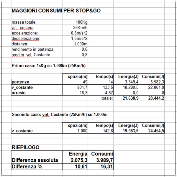

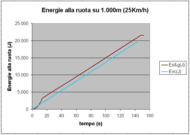

Comunque, stimolato da:
- Barba per quanto riguarda i rendimenti e i consumi;
- Job per il fatto di non trascurare la fase di decelerazione che precede lo stop;
- Vinx per quanto riguarda lo "spunto" iniziale del motore,
ho rielaborato i dati, prendendo in considerazione un caso tipo, per cercare di considerare tutti i suddetti elementi.
Poichè lo scopo è quello di valutare la maggiore energia (alla ruota) ed anche i maggiori consumi conseguenti agli stop&go, ho analizzato una situazione che definirei di percorso "semiurbano" e cioè con uno s&g ogni 1.000 metri.
Al fine di valutare (sempre in modo approssimato) tali aspetti, ho messo a confronto due casi:
- il primo in cui sulla distanza di 1.000m si ha uno s&g;
- il secondo in cui si procede sempre a velocità costante (25Km/h).
Nella tabella sottostante sono riportati i dati essenziali dell'analisi
204,61 KB
Nella prima parte della tabella sono riportate le ipotesi assunte: massa, vel. crocera, accelerazione (in fase di partenza), decelerazione (in fase di arresto), distanza totale, rendimenti in fase di accelerazione e a velocità costante.
Qui occorre precisare che il valore 0,6 per la fase di accelerazione dovrebbe tener conto sia del fatto che a bassi regimi i motori elettrici lavorano con scarso rendimento, sia del fatto che in partenza si ha sempre un picco di assorbimento ("spunto"). Non so se tale dato sia adeguato, in quanto per valutarlo a dovere si dovrebbe conoscere la curva del rendimento del motore ai vari regimi di rotazione. In ogni caso posso anche adeguarlo ad un valore più verosimile, se me lo segnalate.
Il primo caso (indicato nella prima tabellina) prevede tre fasi: partenza, andatura a velocità costante e arresto. I valori di Energia e di consumo sono espressi in Joule.
Nel secondo caso (seconda tabellina) si ipotizza invece una velocità costante sempre di 25Km/h.
Infine, l'ultima tabella riporta il riepilogo delle elaborazioni. In essa sono riportate le differenze assolute e percentuali dei consumi.
Da notare come la differenza% delle energie sia pari a circa il 10%, mentre quella dei consumi è ben superiore e pari al 16% circa, soprattutto a causa dei bassi rendimenti in partenza.
P.S. Per la precisione, la velocità di crocera considerata (per una maggiore praticità di calcolo) non è di 25Km/h, ma di 25,2Km/h = 7 m/s.

Inserito il - 28/09/2010 : 06:48:40  Mostra Profilo Invia a Bengi un Messaggio Privato
Allego un grafico che riporta le energie alla ruota, nei due casi, in funzione del tempo, sempre su un tratto di 1.000m
75,62 KB
Come si può notare, nel caso di velocità costante, l'energia aumenta linearmente (retta ciano), mentre nel caso di s&g (curva bordeaux) si nota un'impennata di energia nella fase iniziale, cioè alla partenza, mentre il recupero in fase finale sembra poco significativo. A tale proposito c'è da notare che il recupero in fase di rallentamento che precede lo stop, dipende molto da quanto intensa è la frenata. E' evidente che meno si frena e più si recupera, ma in tal caso aumenta anche lo spazio di arresto ...
Inserito il - 28/09/2010 : 11:43:11  Mostra Profilo Invia a job un Messaggio Privato
Ottimo esempio quello sui 1000 metri
Mette in risalto anche il rovescio della medaglia che dicevo io, ovvero che qualora avessimo delle fermate ogni 1000 metri e usassimo il motore solo per la fase accelerativa, consumeremmo l'80% in meno, mentre viceversa, se partissimo a muscoli e poi usassimo il motore solo in assetto costante risparmieremmo solo il 20%.
Poi appunto, dipende dalla modalità di arresto, se ad esempio abbiamo la fortuna di vedere il semaforo rosso da lontano, una decelerazione progressiva senza usare i freni ci farebbe recuperare quasi tutta l'energia spesa per partire.
A tal proposito mi domando se è lecito pensare che staccando il motore al raggiungimento di una certa velocità, l'energia cinetica accumulata si trasferisca ai nostri muscoli e quindi di fatto, sia recuperata, ma lascio a Bengi l'ardua sentenza.
ps- per complicare il tutto ci sarebbe da calcolare anche la componente dell'energia cinetica rotazionale e quella sì viene restituita al termine della fase accelerativa ("effetto volano"), ma penso sarebbe significativa solo in caso che ci sia molto peso sulle ruote.
Inserito il - 28/09/2010 : 12:51:43  Mostra Profilo Invia a Bengi un Messaggio Privato
Giustissimo Job: credo infatti che questo sia il miglior metedo per risparmiare energia.
Ma c'è di più: farsi assistere dal motore nella fase di accelerazione iniziale consente anche di evitare di metterci lo "spunto" di coppia all'avvio e il picco di potenza nella fase finale, quello che si ha in prossimità del raggiungimento della velocità di crocera. Per avere un'idea dell'entità di tale picco, basti pensare che nel caso di accelerazione di 0,5m/s^2, si arriva (nell'ultimo secondo) a sfiorare i 500W!!!
In effetti se teoricamente riuscissimo a fermarci senza frenare, l'energia cinetica sarebbe integralmente recuperata! Ma questo significa non avere fretta ed accettare spazi di arresto piuttosto lunghi (che tra l'altro abbasseranno la media oraria), insomma pedalare con tutta calma.
Allora, l'energia cinetica è recuperabile solo a prezzo di una riduzione di velocità. Quando il sistema ciclista+bici si avvia e accelera in modo che la velocità passa da zero a un dato valora (es. 25Km/h), il lavoro muscolare del ciclista+quello del motore non fanno altro che trasmettere al sistema dell'energia che è proporzionale al quadrato della velocità, cioè appunto l'energia cinetica. Finchè il sistema mantiene quella velocità, conserva integralmente l'energia acquisita in fase di accelerazione e non la può trasmettere a nessuno. In pratica quando un sistema si muove ad una velocità costante, ha un requisito in poù di quando fermo: appunto l'energia cinetica, che non dipende da chi (ciclista o motore) è stata erogata.
Tra l'altro questa energia è per così dire totalmente "reversibile". Basterebbe (come detto sopra) smettere di pedalare e spegnere il motore e lasciarci andare: il moto che si ha in questa fase di rallentamento è consentito proprio dall'energia cinetica accumulata in fase di partenza. Tale energia, nella fase finale di rallentamento viene restituita sotto forma di energia motrice atta a vincere le resistenze al moto.
C'è invece un'altra componente energetica, quella necessaria a viaggiare a velocità costante, che invece non è affatto "reversibile" (termine improprio, ma che credo chiarisca il concetto), ma viene istantaneamente "bruciata" dalle resistenze meccaniche e aerodinamiche che si oppongono al moto.
Insomma, riassumendo e semplificando molto, possiamo dire che nel bilancio energetico di una bici in movimento, entrano in gioco sostenzalmente due energie: quella cinetica (energia "buona") che viene accumulata nella fase di accelerazione iniziale e restituita (solo parzialmente perchè normalmente si usano i freni) nella fase di arresto. Poi c'è quella necessaria a vincere le resistenze (energia "cattiva") che in alcun modo può essere recuperata n quanto viene istantaneamente "bruciata" e quindi inutilizzabile ai fini del movimento. Se teoricamente fossimo in grado di costruire bici senza attriti e resistenze (anche quelle di attrito volvente e radente che sono necessarie al moto) e viaggiassimo nel vuoto (resistenza aerodinamica nulla), tale componente energetica non sarebbe necessaria....
Si, penso anch'io che probabilmente sarebbe una complicazione di calcolo che non porterebbe significative modifiche ai risultati già trovati.
P.S. Mi scuso con i puristi della Fisica se ho usato un linguaggio approssimato e non rigoroso (es: l'energia certamente non si brucia!, ma semplicemente si trasforma... ma credo che in tal modo i concetti siano più facilmente comprensibili anche dai non "addetti ai lavori" ...
