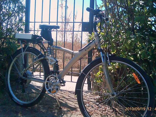

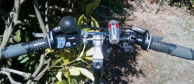

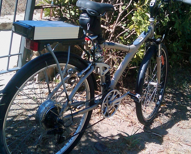

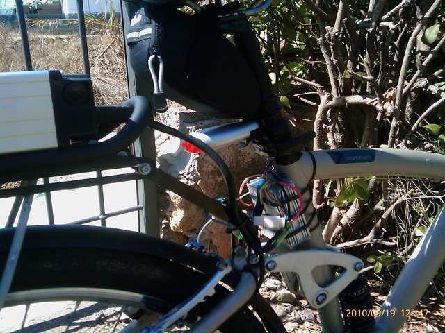

raffaeleromano69
261 Messaggi
Inserito il - 20/09/2010 : 14:48:24  Mostra Profilo Invia a raffaeleromano69 un Messaggio Privato
Ecco qualche foto del mio mezzo. Nonostante alcune piccolezze ancora da sistemare (vedi questo post) ne vado orgoglioso.
211,34 KB
220,22 KB
115,14 KB
169,41 KB
La maggior parte dei cavi sono inseriti in quella borsetta sottosella. Solo alcuni cavi con dei plug sono rimasti scoperti ma con l'impegno di trovare una sistemazione definitiva (anche alla centralina). Sul manubrio non c'è più spazio. Ma me ne serve un altro poco per il watt's up che comprerò prossimamente. Infatti il dubbio che l'assistenza parto dopo quasi due giri di pedale potrebbe essere dovuto a performance della batteria più basse di quelle previste. Forse con il watt's up potrei avere qualche altro dato da condividere con voi.
