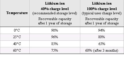

I cicli effettuati naturalmente hanno un loro ruolo nell'invecchiamento. I cicli di scarica parziale, che noi tutti facciamo di solito, stressano poco la batteria; le scariche profonde in incidono invece in maniera più marcata.
A tal proposito se non ricordo male le specifiche della batteria Panasonic da 10ah parlano di 500 cicli (completi) con una capacità residua dell'80%.
Anche in un'uso intensivo, intendo un uso quotidiano con percorrenze giornaliere di 20-30km con ricariche parziali, il ruolo maggiore nella perdita di capacità credo proprio lo giochi l'invecchiamento chimico legato al trascorrere del tempo unito alle condizioni di conservazione; da notare che la temperatura e l'energia immagazzinata nella batteria sono fattori critici (basti dire che conservandola a piena carica a 60° dopo solo tre mesi la capacità si sarà ridotta al 60%!!!)
Le batterie a litio tutte hanno queste caratteristiche anche se quelle al cobalto hanno un leggero vantaggio, in termini di conservazione a temperature elevate, rispetto a quelle al manganese.
21,21 KB
fonte: http://batteryuniversity.com
Inserito il - 04/02/2011 : 10:23:27  Mostra Profilo Invia a dipigi un Messaggio Privato
Dimenticavo:
pilotaDD ha scritto:
Volevo/vorrei capire se 4 anni sono comunque un termine ragionevole dopo il quale la batteria va cambiata anche in caso di uso moderato (come quello che sto facendo io dato che la bipa l'ho presa per il tempo libero). La mia BH è arrivata in negozio a luglio, e visto che io ce l'ho da fine settembre e non ho percorso nemmeno 200 km mi disturberebbe sapere che già un ottavo della vita della batteria se n'è andato...
Visto l'uso che ne fai ti posso solo consigliare di conservarla bene: al fresco (anche in frigo) e al 40% di carica!

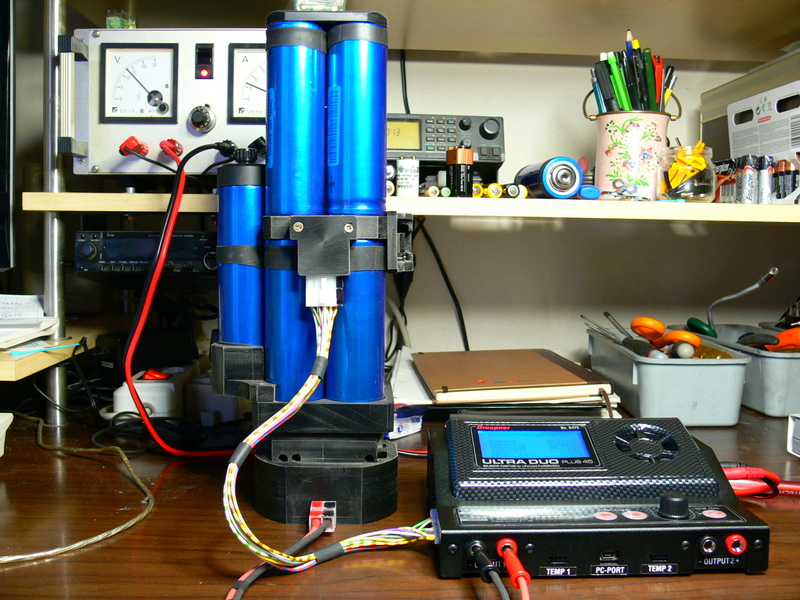

A mio avviso quello che manca alle batterie panasonic è qualche volt in più fine carica 29,2 poi si attesta sui 27,8\28 volt appena si pedala con cosumo dai 6 \10 Ah la tensione cala a 27 dopo aver consumato 6\7 Ah la tensione arriva a 23\25 volt
sulla mia batteria con 8 celle 38120 la situazione era abbastanza simile solo che arrivava prima sui 23\25 volt e si nota che il motore non è propio brillante
grazie a ALCEDO che mi a fornito 2 celle nuove
un grosso grazie a AlexSv che mi ha fatto innamorare e aiutato nel capire e collegare il Graupner ultra duo plus 45
mi sono deciso basta BMS che bilanciava poco aumento da 8a 9 celle con un aumento di tensione a fine carica da29,2 A 32,4 che
poi si attesta sui 30,5 a 31 voltla tensione
sotto sforzo sui 10 Ah rimane sui 28\29 dopo un consumo di 6\7 Ah la tensione rimane sui 26\27e il motore gira ancora bello brillante e la centralina eroga ancora 10A ciò che non notavo prima quando la tensione era a 23\25 volt
ora è propio una pacchia
osva
