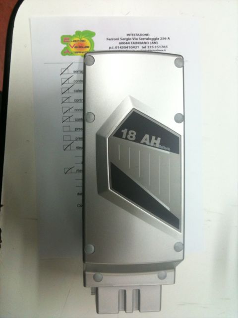

Signori, ma un bel recelling con due di questi pacchi?
http://www.hobbyking.com/hobbyking/store/uh_viewItem.asp?idProduct=14074
Sono 8,4 Ah 30c LiFePo4, con due pacchi siamo a 26,4V nominali, 2kg, 200 dollari...

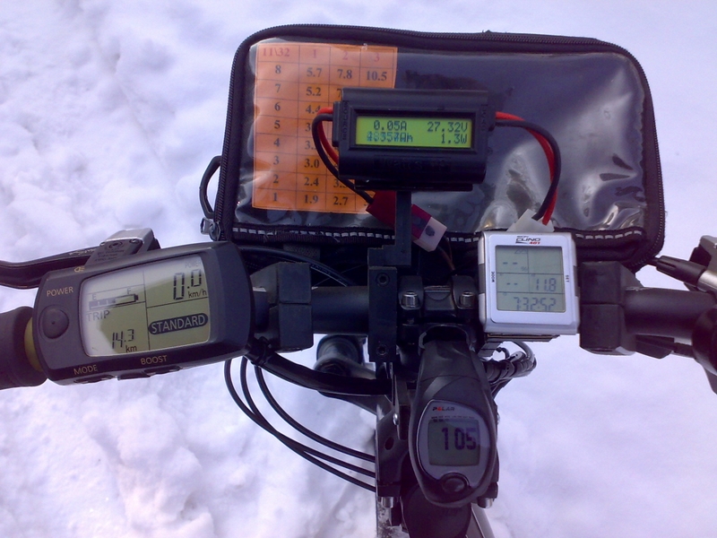

La mia soluzione del momento, non sarà il massimo direte voi, ma è la meno dispendiosa sia in termini di denaro che in termini di rogne e tempo da dedicarci:
Ho saldato 2 cavetti direttamente all'uscita del motore. Posso usare le batterie che voglio, grandi, piccole, medie, pesanti, leggere, in serie, in parallelo... le metto o in sacca/sacche laterali o se piccolina sul portapacchi dietro in apposita borsetta. La batteria originale la tengo su per riserva ed estetica, quando morirà del tutto, la vuoto e la usero' come porta attrezzi
Un altro vantaggio di questa soluzione è che si puo' collegare un wattmetro per misurazioni precise sui consumi.

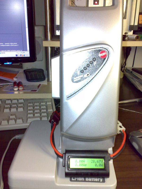

job sono perfettamenta daccordo specialmente nel collegare un wattmetro per misurazioni precise sui consumi da parte mia è la cosa più utile per una ebike
338,11 KB
avevo modificato anche il caricabatterie originale per poter vedere il processo e quanta corrente entrava nella batteria panasonic
92,96 KB
la cosa principale è poter riuscire a alimentare il motore panasonic sopra i 30V sono molto interessato al tuo esperimento dei 36V

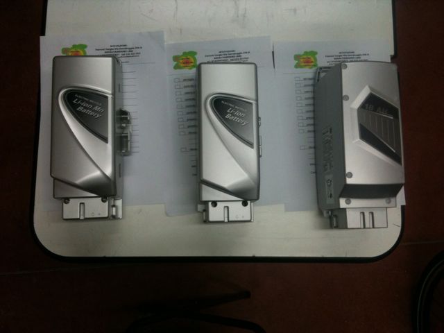

Bengi non posso dirti quanti c di scarica a la batteria panasonic so solo che utilazzando la bike sulla potenza media si attesta su un consumo di 10A con la tensione che oscilla fra i 25,5\27 mentre con le batterie 38120 partendo da una tensione di 31,5V rimane la tensione per molto sui 28\29V sempre con un consumo di 10A e la bike si comporta meglio solo con qualche volt in più
utilizzando l'assistenza minima con la batteria panasonic il consumo non supera i 5A oscillando fra 2\4A
alla potenza massima il consumo si attesta sui 14\15A ma da parte mia è troppo sembra un motorino perdo la soddisfazione di andare in bike

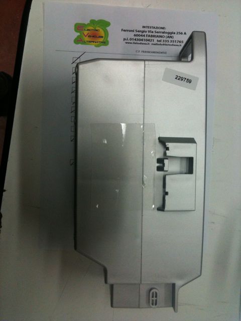

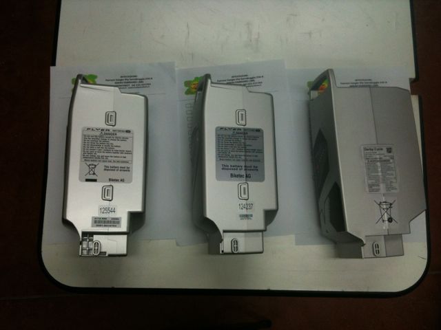

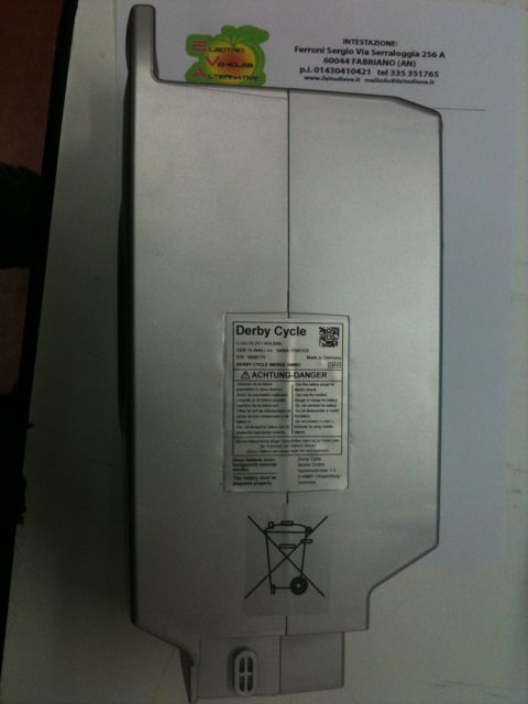

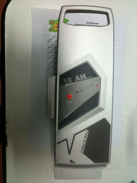

Inserisco le foto delle batterie, questa è la 18 ah della Kalkhoff made in germany
30,22 KB
31,7 KB
29,46 KB
29,82 KB
La batteria risulta più grande delle Panasonic, la plastica è un pò meno curata come l'estetica risulta un pò meno curata con i fori delle viti a vista.
Può essere inserite in tutti i modelli panasonic e una volta in sede è un filo ingombrante e antiestetica, però 18 ah sono tanti.....

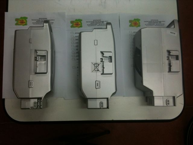

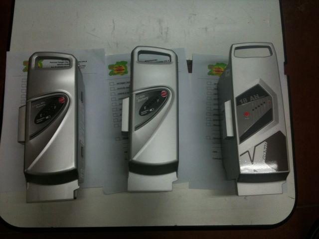

Qui la comparativa tra a SX batteria Panasonic 12 ah al manganese, la Panasonic da 10 ah e la Kalkhoff da 18 ah.
32,35 KB
32,14 KB
30,52 KB
31,62 KB
è possibile ordinare una Kalkhoff con la 18 ah ma non è ancora possibile ordinare la batteria come ricambio.
Ieri ho ordinato una X con batteria da 16 ah ma bisogna attendere fino ad Aprile.
Ad oggi non ho i prezzi delle 16 ah e delle 18 ah ma è possibile ordinare le 10 e 12 ah

Ciao Sergio,
certo che è bella ingombrante...
Un paio di domande: mi pareva di ricordare che la 12 e la 18 fossero entrambe sviluppate da kalkhoff senza panasonic, e condividessero la tegologia al manganese. Sbaglio a ricordare? La 12 che hai fotografato ha tutta l'aria invece di essere un progetto panasonic, per materiali e design.
Riguardo alla 12 tu hai esperienze? Come ti sembra? Rispetto alla "vecchia" 10?
E ultimo, a quanto viene venduta?

Scusa Sergio, ma mi sembra che la batteria Flyer a sinistra sia da 15 e quella al centro da 12.

sia la 12 che la 18 le vedo più alte della 10 (se sono loro), e la mia BH City 650 ha poco spazio tra telaio e attuale batteria da 10.
Ci staranno mai la 12 o la 18?

La 12 è solo più pesante di quella da 10, le dimensioni sono identiche

Ciao Sergio,
fede
La batteria da 12 è della Flyer e quindi Panasonic, come kalkhoff non mi è arrivata nessuna bici con la 12 ma credo che sia kalkhoff, non ho ancora esperienza della 12 perchè stò utilizzando le vecchie 10 ah ( la 12 l'ho venduta ), il prezzo della 12 ah panasonic è di euro 600,00 iva compresa.
ferronis
604 Messaggi
Inserito il - 16/02/2011 : 19:19:48  Mostra Profilo  Visita l'Homepage di ferronis Invia a ferronis un Messaggio Privato
No, anzi mi ricordo che avevo messo la 10 poi la 12 e ultima la 18, puoi controllare la scritta sul davanti rispetto alla tua, penso che ci sia un pò di schiacciamento della foto fatta con il cellulare.
ferronis
604 Messaggi
Inserito il - 16/02/2011 : 19:22:09  Mostra Profilo  Visita l'Homepage di ferronis Invia a ferronis un Messaggio Privato
pilotaDD ha scritto:
aggiungo una ulteriore domanda sperando che i buffer non si riempino..
Non sò risponderti, considera che la bici l'ho venduta e non riesco a darti le dimensioni. io l'ho provata sulla X, sulla C2 e sulla Agattu ed era perfettamente compatibile, ripeto un pò stonata per via delle dimensioni.
