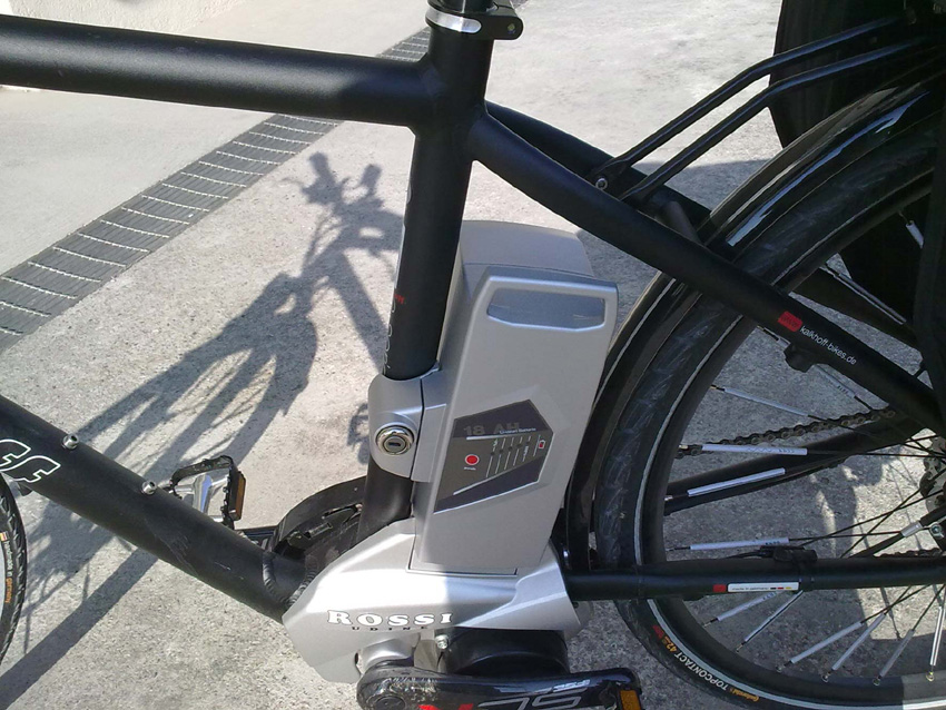

Inserito il - 21/04/2011 : 15:58:20  Mostra Profilo Invia a Tino un Messaggio Privato
ferronis ha scritto:
La 18 ah l'ho provata una sola volta e non posso esprimere un giudizio obbiettivo e quindi mi astengo, credo che Tino ci possa aiutare.
Ho acquistato una seconda batteria Kalkhoff da 18 Ah. Il comportamento del motore è uguale.
2^ batteria:
247,17 KB
Quindi ci dev'essere qualche anomalia a livello di sensore di sforzo, perchè il Panasonic continua ad assistermi quasi sempre al massimo.

la mia sensazione è che le 8ah e le 12ah siano di qualità migliore delle 10ah
Inserito il - 23/04/2011 : 11:13:04  Mostra Profilo Invia a dipigi un Messaggio Privato
Concordo ma forse è un pò presto per dare un giudizio definitivo, la chimica è diversa e quindi non sappiamo ancora come "invecchiano". Comunqe ricrom attesta un'autonomia di 45 km, non mi sembra che anque queste 10ah panasonic siano malaccio.
dipolo
853 Messaggi
Inserito il - 23/04/2011 : 11:56:06  Mostra Profilo  Visita l'Homepage di dipolo Invia a dipolo un Messaggio Privato
ho visto questo link interessante sulle batterie . le nostre saranno meglio o peggio?
http://www.teslamotors.com/roadster/technology/battery
Inserito il - 23/04/2011 : 12:14:11  Mostra Profilo Invia a dipigi un Messaggio Privato
Veramente impressionante 56Kwh fatto con 6831 celle con il classico form factor 18650 e pensano di arrivare a riciclare anche fino al 90% a fine ciclo!
