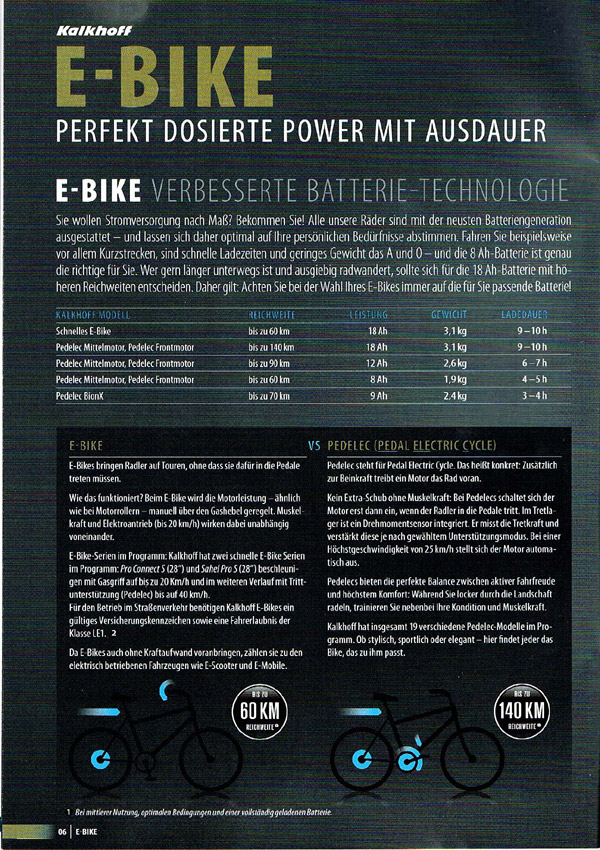

sono poi andato a vedere sul forum tedesco e ho trovato la prova di una bici come la tua
http://www.pedelecforum.de/forum/showthread.php?8490-Erfahrungsbericht-Kalkhoff-Pro-Connect-S10-MJ2011
dove su questo punto si legge:
Der Verbrauch lag im Schnitt bei 10,8Wh/km.
Dies entspricht in etwa einer Verdopplung des Verbrauchs im Vergleich zu meinem bisherigen Pedelec.
Für die Fahrleistungen finde ich es aber noch i.O.
Die hochgerechnete Reichweite würde dann ca. 42km entsprechen.
cioè: il consumo è nell'ordine dei 10,8Wh/km, che corrisponde circa al doppio delle pedelec che il tipo aveva prima,
il che gli sembra andar bene considerando le prestazioni... la percorrenza massima che ha fatto è stata di ca. 42km... ---
mi pare che ci troviamo
impratichendoti della bici, e se ti godi anche andature più rilassate,
potrai secondo me moltiplicare la percorrenza che hai fatto

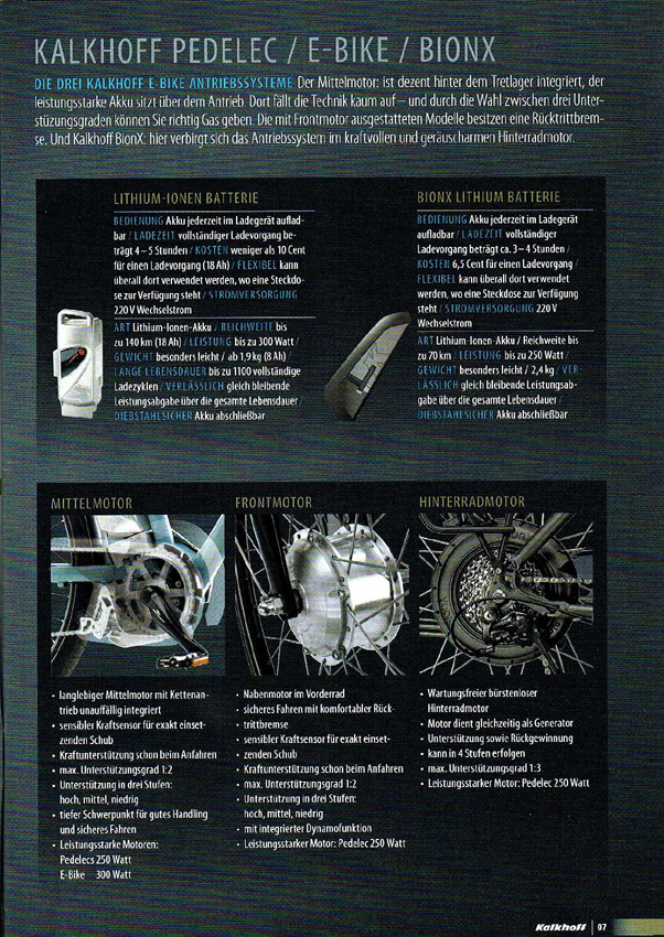

Io ho il depliant della Kalkhoff dove ho trovato queste due pagine in tedesco:
267,14 KB
276,4 KB
Qualcuno può tradurre i passi salienti ? Pare che facciano differenza fra "E-Bike" e "Pedelec"...

In Germania, le bici elettriche vengono divise in tre tipi: Le pedelec, le sport pedelec e le e-bike.
Le pedelec, come in Italia, sono equiparate in tutto ad una bicicletta, l'unica restrizione è nel motore che non deve assistere ad una velocità superiore a 25 kmh.
Le sport pedelec o MOFA, hanno il motore che può assistere fino a 45 kmh, devono essere omologate e assicurate come MOFA (circa 60 euro all'anno), nelle piste ciclabili devono andare con il motore spento.
Poi ci sono le e-bike che devono essere omologate e assicurate come le MOFA ma in più possono andare fino a 20 kmh senza l'uso dei pedali. Queste, mi sembra di ricordare ma non ne sono sicuro, non possono andare nelle piste ciclabili. Quindi la tua, se la leva non porta la bici ad una velocità di 20 kmh senza pedalare, in Germania viene classificata come Sport Pedelec.

Scus ama sui siti che vendono kalkhoff parlano di una autonomia con batterie da 18 ah di 140 km, allora non e' vero? datemi indicazioni, sono curioso se e' cosi darei in permuta la frisbee per una kalkhoff

Scusate ma sui siti che vendono kalkhoff, parlano di una autonomia di 140 km con batteria da 18 ah, forse c'e' un errore o si parla di altro modello?datemi chiarimenti sono curioso, a tal punto da dare in permuta la mia frisbee pe runa kalkhoff saluti a tutti
Frisbee Sudtirol 4700 Km,

Credo che i 140 chilometri di autonomia siano molto teorici. Ma con un uso attento in pianura si può arrivare a 100 chilometri. Con la mia nuova da 12 Ah, ho percorso 50 chilometri senza mai usare l'assistenza eco quasi totalmente in percorso collinare con la salita che porta a casa mia che è di circa 300 metri al 20% fatta 5 o 6 volte. Certo che il benedetto Panasonic chiede parecchio tempo per entrarci in sintonia.
Se vedi la copia del libretto della bici postato da Tino, vedrai che con quella batteria, per bici Schnelles (veloci) viene data un'autonomia (possibile) di 60km (non vedo almeno apparentemente indicazioni sul livello di assistenza utilizzato).
In genere tutti i costruttori non danno mai il dato dell'autonomia al top delle prestazioni.
In base alle prove e alle giuste rilevazioni degli altri forumers, bisogna in effetti comprendere "quanto realmente assiste" il motore e "quanto realmente ci mette di suo" il conducente per avere un dato significativo sul consumo della bici e quanto ci si possa aspettare in termini realistici di autonomia.

Per modalità e-bike, credo si intenda andare con la leva senza l'uso dei pedali. Pedelec invece sono le biciclette a pedalata assistita. Nella mia serie S, che mi assiste fino alla velocità di 40 kmh, quindi come la bici di Tino, in pianura andando ad una velocità di 25-30 kmh i 50 chilometri li faccio con la batteria da 10 Ah, se vado al massimo, cioè sempre intorno a 35-40 kmh l'autonomia si dimezza, sopratutto se ci arrivo con la massima assistenza.

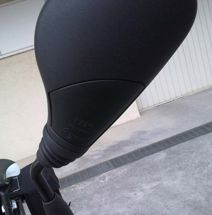

LUPO51 ha scritto:
Tino mi piace anche lo specchietto che marca e' lo vorrei adottare pe rla mia frisbee sudtirol fammi sapere grazie,comunque sta bici che hai acquistato e' na bomba e magnifica anche come estetica complimenti pe rl'acquisto
Dovrebbe essere un Busch & Muller KG
http://www.bumm.de/
85 KB
Però non lo trovo in listino. Potrebbe essere dedicato alla Kalkhoff.
Se fai una ricerca trovi molti modelli di specchietto, simili al mio (ci sono anche quelli con la luce) http://www.winkku.co.uk/

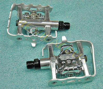

Eccoli
45,04 KB
Descrizione Prodotto
Pedali in alluminio.
Perno in acciaio Cr-Mo lavorato CNC.
Movimento a cuscinetti sigillati.
Attacco rapido in acciaio con tensione regolabile (80-140kgf.cm).
In dotazione: tacchette VP-CO1 e catarifrangenti.
Misure: 103 x 63 mm.
Peso: 414 g (al paio)
Prezzo 45 €.
