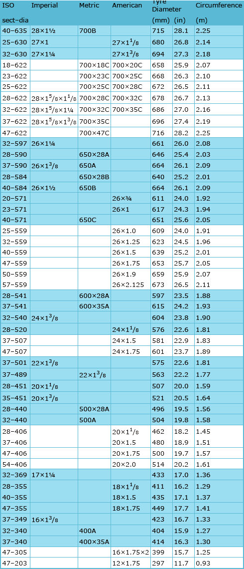

@Osva a parità di marcia con lo stesso DD non dovresti sviluppare più centimetri con una ruota più grande?
@Dipigi dopo tanto parlarne, ieri ho avuto occasione di provarne uno su una muscolare. Sembra un altro mondo! La velocità di cambiata è eccezionale. L'ho provato in un percorso tortuoso. Mi fermavo, perdendo il ritmo, in alcuni punti, cambiavo da fermo e ripartivo. Poi, come si legge in giro, richiede una manutenzione pressoché nulla e ha una robustezza incredibile.
Questa mattina, esaltato da questa prova, ne ho riparlato al telefono. Il problema del Rohloff in associazione al motore Panasonic è che su salite veramente estreme quando si smette di pedalare il Panasonic continua a spingere per poco e il cambio di marcia a questo punto avviene con un secondo di ritardo. E' più un qualcosa da imparare ad usare che un vero difetto ed è una qualcosa che si presenta comunque solo in un ambito molto particolare.
Tornando a questo detto inizialmente, ipotizzando una ruota da 29" e una corona da 41, lo sviluppo metrico in prima di 1,64m è il dato sicuramente più interessante per le esigenze specifiche di chi voglia salire un po' troppo carico!
osva
474 Messaggi
Inserito il - 07/10/2011 : 12:15:29  Mostra Profilo Invia a osva un Messaggio Privato
la differenza è minima dato le dimensione delle due coperture
204,87 KB

Sviluppo minimo: 2,6 mt , max 10,4
Per il nexus 8 : 2,1 mt , max 6,4
Cioè avrei vantaggio in velocità, ma in salita molto peggio.
Supponendo che i pacco pignoni sia customizzabile, il meglio che ho trovato ( sempre nel calcolatore ) è un 14-34 , che porterebbe lo sviluppo minimo de DD a 2mt, misero vantaggio.
L'unica è mettere corona 35 , pacco pignoni XX - 34, e così si avrebbe uno sviluppo di 1,7mt min fino a oltre 8.
Insomma, o sbaglio qualcosa ( niente di più facile ) o il DD è pensato per Speedy Gonzales.
Ho chiesto ad un qui ben conosciuto rivenditore se tutto ciò sia ottenibile e/o fattibile ( ah, dimenticavo, va cambiato anche il pignone motore cambiando la corona ), saprò dirvi .
Qualcosa non mi torna con il tuo conteggio, Job ha dato questi dati con ruote da 29 che sono più grosse delle 26
Dunque:
Corona 41 denti:
ro min. 1,64m - max. 8,59m
dd min. 2,01m - max. 8,59m
xt min. 2,6m - max. 8,50m
Corona 35 denti:
ro min. 1,40m - max. 7,33
dd min. 1,71m - max. 9,87
xt min. 2,22m - max. 7,25
Quindi se il dual drive ha dato valore 2,01 mt con ruote da 29 perchè a te da 2,6 mt?
qualcosa non torna.
La cassetta del DD24 Flyer al 99% è 11-32.
La configurazione migliore per il Dual Drive sembrerebbe con corona da 35 e pignone motore 9, dato che sono rimasto senza bici, mi sono "immatricolato" una Street M con DD27 appena posso faccio un paio di esperimenti.

Quel calcolo risente dell'applicazione degli unici pignoni Sram da me trovati sul calcolatore ( 11-26 ). Se invece la Flyer monta 11-32 con 35 di corona in effetti ci siamo, come dici tu e anche il pignone 9 credo sia la scelta giusta, l'11 probabilmente alzerebbe un pò troppo.
