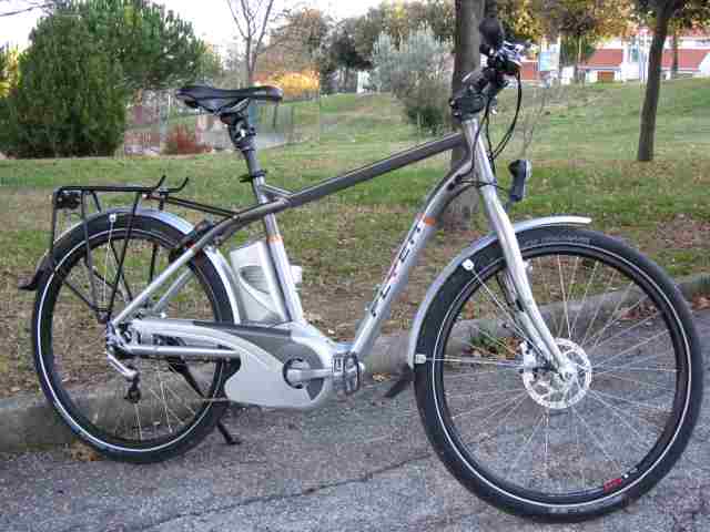

La bici mi è stata consegnata circa tre mesi fa ma solo in questa ultima settimana, per motivi di lavoro, ho potuto usarla con regolarità percorrendo circa 25 km al giorno in un tratto di strada dove in pratica non ci sono pianure. E' un vero piacere percorrere queste strade con la S Urban, non ho trovato salite che mi abbiano messo in difficoltà anche se superiori al 25% e io ho più di 50 anni e peso quasi 95 chili... nella foto il mio contachilometri indica la velocità massima che ho ottenuto (circa 39 kmh) e la pendenza massima che ho superato (quasi il 28%)
14,21 KB
La S Urban che avevo ordinato prevadeva anche la leva per andare senza pedalare fino a 6 chilometri orari ma gli svizzeri, forse per rimanere nelle regole, me l'hanno consegnata senza... a dire il vero non ne sento la mancanza.
L'autonomia delle batterie è buona, dopo aver percorso circa 25 chilometri fatti di salite, ma anche di discese, rientro a casa con due led accesi su cinque. Il confort e la precisione di guida sono le cose che ho maggiomente apprezzato. La bici viaggia come se fosse su rotaie, si va molto bene anche nell'asfalto sconnesso o sul pavè cittadino. I marciapiedi si salgono e si scendono senza che la schiena ne risenta grazie all'ottima sella ammortizata.

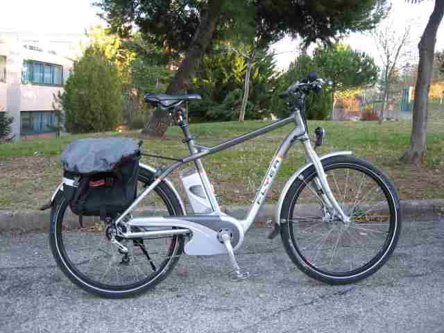

Questa è la mia S Urban
38,02 KB

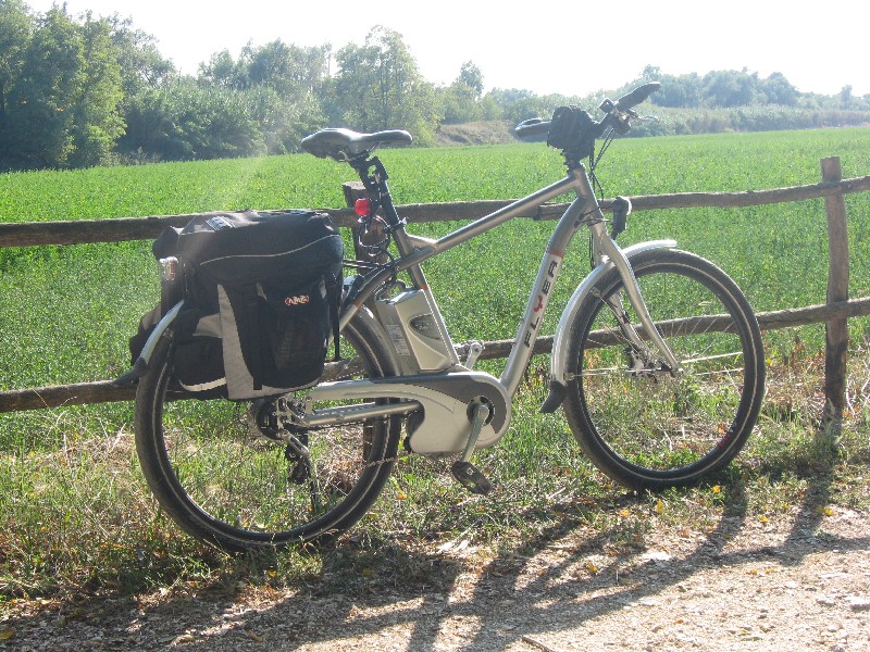

Che però preferisco usare con due capienti borse

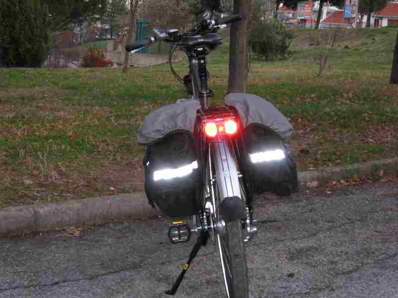

Particolare attenzione sembra essere stata posta nel rendere visibile la pedelec anche di notte o nelle giornate di nebbia infatti è ben visibile sia la luce emessa dal doppio fanale posteriore che da quello anteriore, molto utile il fatto che i fanali rimangono accesi anche con la bicicletta ferma o con l'assistenza spenta sopratutto negli incroci dove si aspetta per attraversare o se ci si deve fermare in un tratto buio di strada.
Nella mi bici fanno la loro parte anche le bande rifrangenti delle borse laterali

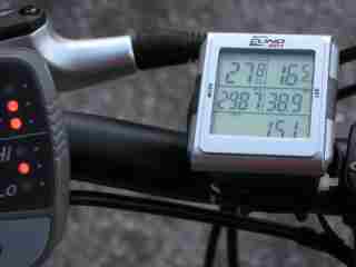

solo una precisazione credo si rende necessaria: 27,9% di pendenza e 38,9kmh sono ovviamente dati indipendenti, ciascuno molto notevole di suo

Giusta precisazione. I 38,9kmh sono stati fatti in discesa e il 27,9 di pendenza in un breve tratto di salita

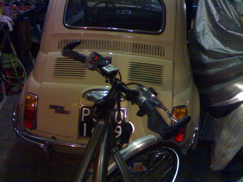

No, il computerino l'ho comprato usato su Ebay. Come accessori nella bici sono presenti solamente un misero campanellino e quest'ottimo lucchetto ad arco...veramente poco per la fascia di prezzo... niente pompa ne attrezzi...

Circa un mese fa se n'è andato il primo led della batteria.
Le manopole originali hanno iniziato a girare in modo fastidioso attorno al tubo del manubrio così ho deciso di cambiarle. Le ho ordinate da "chain reaction cicles". Pensavo di aver ordinato le ergon gr2 ma mi sono accorto di aver in qualche modo sbagliato perché quando ho visto che mi sono arrivate le ergon gx2, sono andato a ricontrollare l'ordine e azz...avevo proprio ordinato le gx2...
121,51 KB
Il montaggio è stato molto facile, le manopole scorrono facilmente intorno al tubo e una volta tirata la vite rimangono ferme come saldate. A me c'è voluto un po di tempo per trovare la giusta regolazione, devo comunque dire che adesso, nei miei polsi, funzionano veramente bene. L'ho provate per circa un'ora e mezza e oltre a non avere avuto nessun indolenzimento alle mani, sono stato meglio anche con la schiena.
Devo fare una confessione e forse è questo il vero motivo per cui sto scrivendo. Mentre stavo lubrificando la catena...non ho resistito e ho rimontato il pignone originale. Tanto qui si continua a viaggiare con bici elettriche a motorino, si montano motori superiori a 250 e chi più ne ha più ne metta. E allora mi sono messo in testa anch'io di abitare in Italia e questa sera ho svolazzato quasi sempre a 40/45 kmh felice come un ragazzino.
