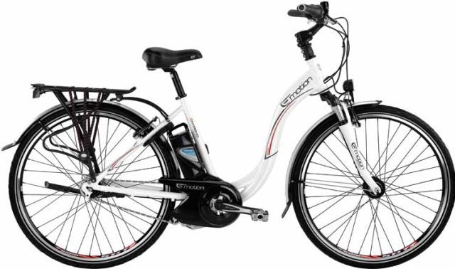

Non mi dispiace la BH emotion modello Diamond ...
Quello che mi preoccupa non sono tanto il motore e l'assistenza, quanto il modello del telaio, l'assetto, la pedalabilità, la taglia (per esempio, non vorrei che la taglia piccola da uomo fosse comunque sproporzionata per me).
Quoto elle,
lo scavalco basso ha i suoi vantaggi ... e in generale la posizione di guida su questi telai è più improntata al confort
la taglia la puoi facilmente desumere dalle tue misure e per avere una conferma una prova toglie ogni dubbio...
la bici che stai valutando è questa:
47,29 KB
la trovi sul catalogo 2012 qui http://www.bhbikes.com/catalogo/CAT_EMOTION_2012_DE_EN_IT.PDF
viene prodotta in due taglie:
modello donna 48 ideale per statura inferiore a 170 e 54 (statura superiore a 170)
modello uomo 50 statura inferiore a 170 e 55 oltre 170
per l'assetto di guida come dicevo il confort è maggiore nella versione donna (manubbio leggermente avvicinato e posizione del busto più eretta)
Se pensi che una taglia ancora più piccola sarebbe meglio e non hai problemi ad acquistare on-line valuta anche questa offerta:
http://www.ebay.it/itm/220892098285
ruote da 26 e taglia 43 ideale per altezza intorno a 160cm
prezzo e allestimento ottimi (direi migliori della BH specie i freni..)
