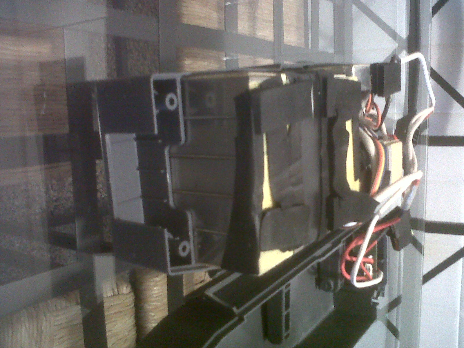

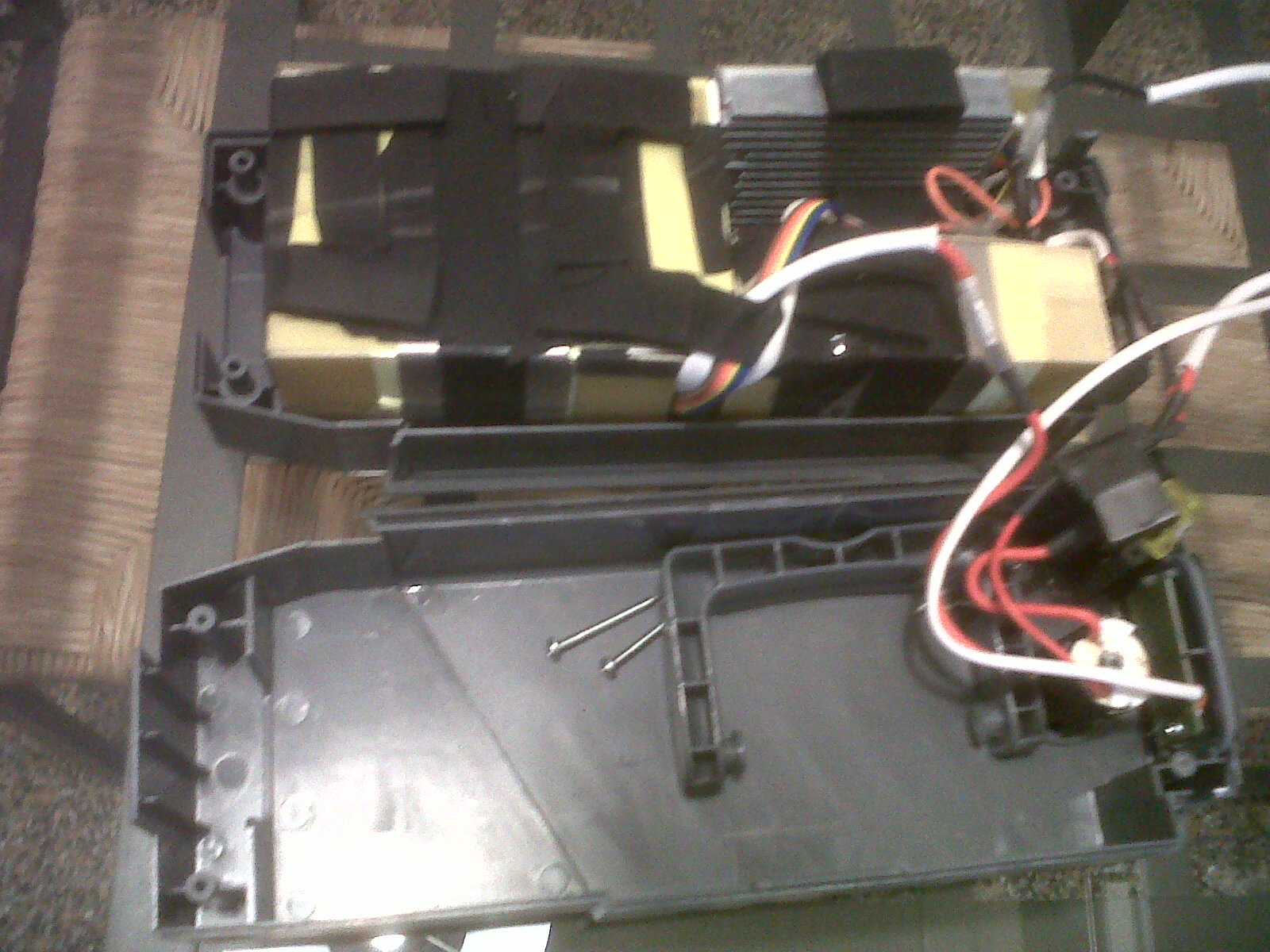

Se fosse la batteria devo cambiare tutto il blocco o posso sostituire solo le batterie vere e proprie. Dove posso comprarle?
Provo ad allegare alcune foto della batteria della bici visto che non riesco (essendo completamente ignorante di elettronica) a capire quali e quante sono. Conosco solo le caratteristiche: 24v e 8ah con potenza del motore 180w.
Aiuto!
e g
389,77 KBrazie ancora
397,63 KB
