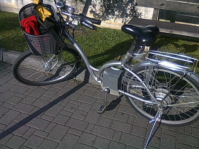

vi racconto bene come stanno le cose,
ho acquitsato una bici libellula di 2° mano,chi me la ha venduta ha modificato il pacco batterie perchè l'originale al litio non teneva,ha fatto un bel lavoro a livello estetico creando una scatola in lamiera fissandola dove normalmente andava la batteria originale estraibile,
le caratteristiche di questa erano litio 29.6 v 10 ah come potete vedere dal vostro link http://www.jobike.it/forum/topic.asp?ARCHIVE=true&TOPIC_ID=1229&SearchTerms=,libellula,
ed ha messo due sbk 12 v 9 ah cycle use mod skx12 -9d collegate in serie creando cosi un pacco 24v 9 ah,pero mi aveva detto che avr ebbe montato delle 12 ah per non risetire del voltaggio minore almeno sull'autonomia,il carica batteria è uno shenzhen abt co.,ltd
model 3PXO-A7030 24V 1.8a COL LED CHE DOVREBBE DIVENTARE VERDE A CARICA ULTIMATA IN FATTI QUANDO LO STACCO un lampo verde lo fa
,io mi son fidato di quel che mi ha detto in quanto sono quelli di enerconv ,e mi ha detto che avevo sei mesi di garanzia sul lavoro fatto
108,1 KB

La tensione delle tue due batterie in serie è identica a quella della ex batteria al litio, le batterie al piombo sono cariche a 14,7V ciascuna, quindi in totale fanno 29,4V!!!
Il problema è che una batteria da 24V-9Ah al piombo ha molta meno capacità di una equivalente al litio per ragioni elettrochimiche, anche con una 24V-12Ah l'autonomia sarebbe stata inferiore a quella originale, e comunque il funzionamento del tuo caricatore non mi convince, la luce deve diventare verde a fine carica e rimanere tale anche se lasci la batteria collegata per ore, non vorrei che fosse mal funzionante.

Se non hai un tester non puoi fare nessuna prova, altrimenti è sufficiente che tu colleghi il caricatore alla 220V e misuri (sulla portata Vcc) la tensione in uscita, che deve essere intorno ai 29,5V. Se è inferiore il caricatore non riesce a portare la batteria alla tensione stabilita, se invece è superiore ti ha sovraccaricato le due batterie facendole andare in crisi...

infatti barba ho appena misurato carica batteri e mi da 54V,a questo punto che posso fare?
36497 Messaggi
Inserito il - 01/04/2012 : 14:29:51  Mostra Profilo Invia a Barba 49 un Messaggio Privato
Ti ho risposto in PM, comunque a questo punto il caricatore è guasto oppure è fatto per batterie da 48V...
Prova a leggere i dati riportati sul contenitore.

le batterie si erano deformate ed avevano sciolto la guaina dei cavi della centralin,ho mandato batterie e carica al venditore che mi sostituira il tutto
