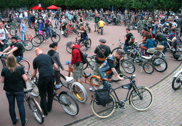

poi ci sono molte declinazioni come i chopper che in alcuni paesi hanno il loro giro di appassionati
534,78 KB

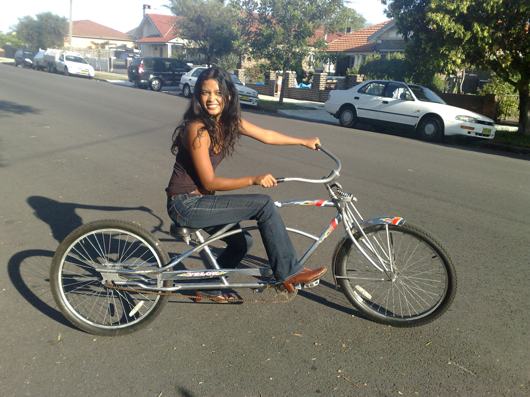

Iacomino sul valutare penso che dovresti provarne una, secondo me la posizione eretta è un godimento a prescindere che si guardino le gnocche in centro o la campagna purtroppo il compromesso perfetto per tutte le posture e andature non c'è.
Le limousine o "streched cruiser" sono delle americanata quasi inguidabili spesso raggiature cerchi fittissime, movimento centrale quasi sotto la posizione delle mani
639,46 KBDimenticavo:
le cruiser hanno un'inclinazione del canotto sella molto pronunciata
le semplici baloon hanno un telaio quasi identico ad una classica bici da uomo
