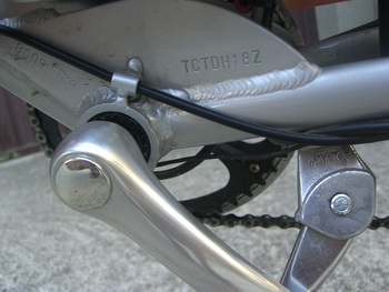

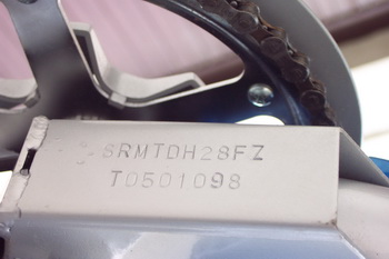

Ciao KK7
La Ixelle mi pare sia in catalogo dal 2009
Questo marchio "linea rossa" non l'ho mai sentito Però sò che hanno fatto serie con allestimenti speciali per grossi rivenditori che potrebbero aver apposto il loro logo
Mentre invece il numero di telaio ci deve essere !
E' punzonato o sotto (come sulla Frisbee)
32,22 KB
o di fianco nella zona del movimento centrale

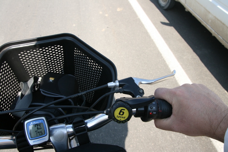

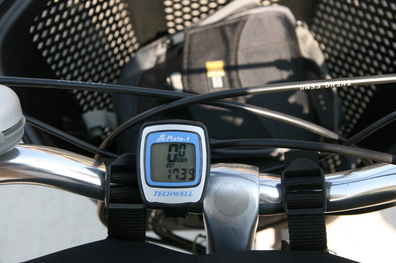

Inserito il - 27/03/2012 : 18:02:57  Mostra Profilo Invia a kk7 un Messaggio Privato
Oggi approfittando del bel tempo e dell'ora di pausa ho deciso di riprovare con famiglia al seguito:
286,15 KB
per paura di rimanere a secco ci metto un po' del mio, anche troppo, e spero bene... ma come al solito il motore si pianta al km 17,.. e per fortuna gli ultimi 200 metri erano in pianura, mentre nella frisbee non si era spento neanche un led!!!
177,11 KB
179,8 KB
Mah... che siano indurite????? o da buttare via!!!!

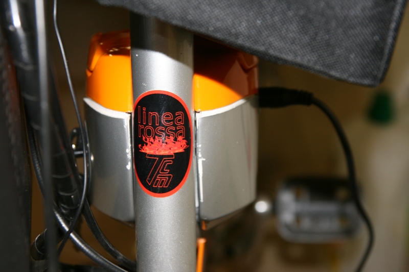

Come diceva il PIX sono riuscito a trovare il numero di telaio sotto il blocco pedali e ora provo a inviare una email alla tcm.
Vi allego anche una foto del marchio davanti al manubrio.

Inserito il - 27/03/2012 : 21:23:48  Mostra Profilo Invia a pixbuster un Messaggio Privato
Ahaha mai visto quel logo, ma appunto credo sia relativo a qualche serie fornita a grossi rivenditori
