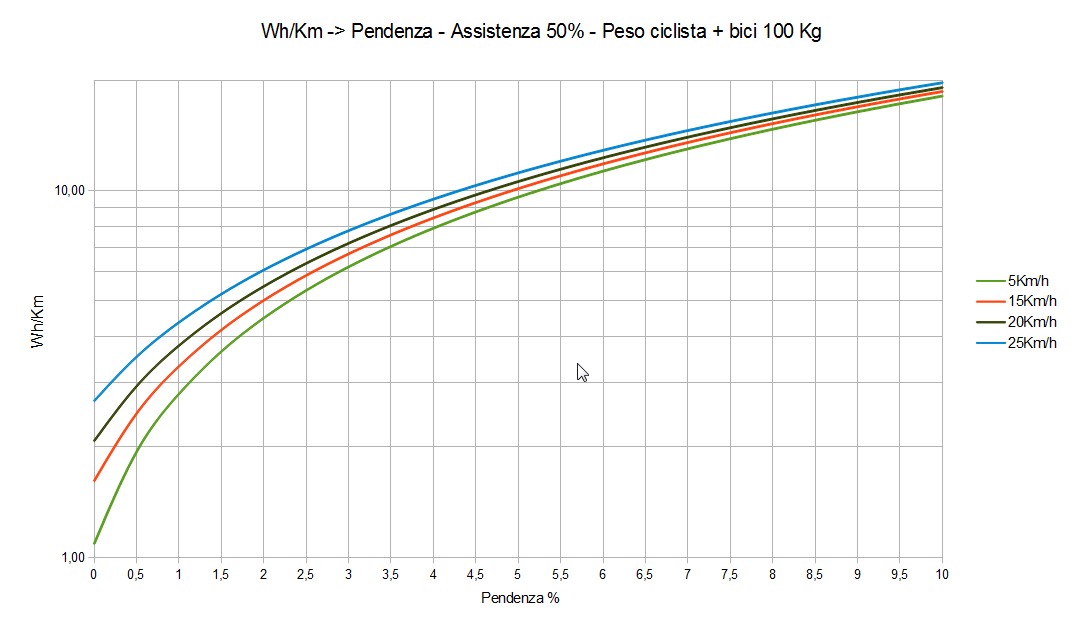

Quando si parla di e-bike la domanda più frequente, dopo quella immancabile sulle capacità di ricaricare la batteria mentre si pedala, è la sua autonomia.
Il tentativo di risposta è sempre problematico perchè non si può rispondere con un numero ma solo con un discorso che talvolta non è del tutto compreso.
Per cercare di dare una risposta visiva a questa domanda, sperando anche di fare cosa gradita alla comunità, ho preparato il grafico allegato.
Non ha pretese di assoluta precisione, essendo frutto di molte approsimazioni, ma credo sia abbastanza attendibile e quantomeno dia una risposta qualitativa al problema.
Mi scuso se è già stato pubblicato qualcosa di simile che non ho avuto modo di trovare.
Sono molto interssato ai vostri commenti e critiche.

Inserito il - 18/10/2012 : 18:48:07  Mostra Profilo Invia a genesi86 un Messaggio Privato
ciao, il grafico mi è molto chiaro fino ai 10Wh/Km, ma se volessi sapere quanto consumo su una salita al 9% a 20Km/h, avrei qualche difficoltà a capirlo (ad occhio direi intorno ai 15Wh/Km). Che tipo di motorizzazioni hai usato per il test?

Inserito il - 18/10/2012 : 19:09:24  Mostra Profilo Invia a Bicifacile un Messaggio Privato
Hai ragione, il fatto è che per espandere il grafico a basse valore di pendenza ho usato una scala semi logaritmica, lineare sulle X e logaritmica sulle Y. Quindi la riga successiva a 10 Wh/Km non è 11 ma 20 e, in quella zona, il dettaglio è troppo basso.
Vedrò di fare una rappresentazione più leggibile.
Il grafico non è sperimentale ma teorico. Nella mia esperienza con motore Panasonic, in modalità media, ho trovato una buona corrispondenza.

Inserito il - 19/10/2012 : 16:30:33  Mostra Profilo Invia a Barba 49 un Messaggio Privato
A quanto ammonta l'apporto muscolare?
Oppure hai fatto una simulazione a "pedalata sostituita"?

Inserito il - 19/10/2012 : 17:00:05  Mostra Profilo Invia a Bicifacile un Messaggio Privato
Il grafico rappresenta una pedalata assistita al 50%, ovvero tanto di muscolare e tanto di elettrico.
L'ho scritto nel titolo del grafico insieme al peso totale della simulazione.

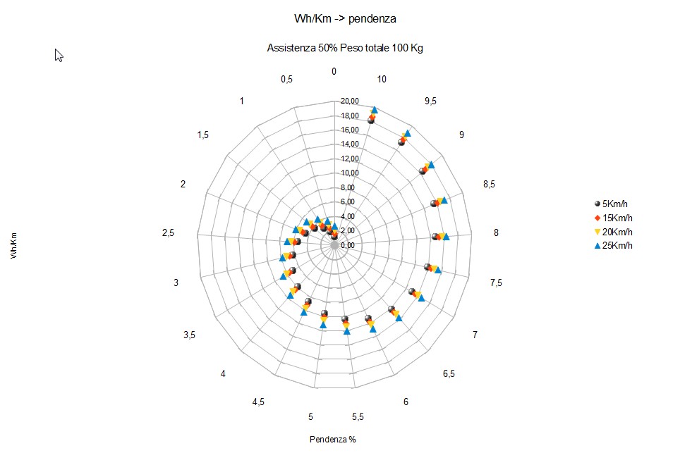

Inserito il - 19/10/2012 : 18:27:38  Mostra Profilo Invia a Bicifacile un Messaggio Privato
Che ne dite di questa rappresentazione? A me sembra simpatica.
65,59 KB

Inserito il - 19/10/2012 : 23:05:30  Mostra Profilo Invia a Zappagalattica un Messaggio Privato
Mi vergogno un po' per la mia ignoranza ma la curva nera, quella dei 20 Km/h, con pendenza 0 quanti W/h fa?
Io dal grafico capisco 2 W/h ma invece quanto sarebbe?
Bicifacile
1671 Messaggi
Inserito il - 20/10/2012 : 07:08:42  Mostra Profilo Invia a Bicifacile un Messaggio Privato
capisci giusto! circa 2Wh/Km.
