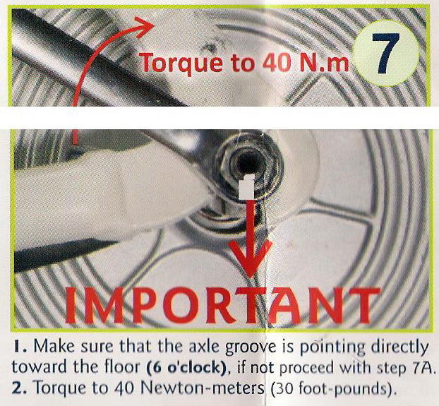

Scandagliando la rete ho letto , su siti dedicati al sistema Bionx, di un perno situato , penso , sul mozzo della ruota posteriore.
Questo perno deve essere posizionato con il taglio verso il basso, per consentire al sensore di potenza di stare perpendicolare alla catena.
Ciò pare essere indispensabile per il corretto funzionamento del motore.
Mi chiedo , pertanto , di quanto bisogna stare attenti nell'ipotesi di foratura o sostituzione della gomma posteriore , al momento del montaggio.
Qualcuno potrebbe darmi qualche delucidazione , avendo fatto di già questa esperienza?

Purtroppo non ne sò nulla, ma nelle istruzioni di montaggio lo dicono chiaramente
192,53 KB

Direi che non è un gran problema, l'asse si può montare solo in due modi, con il taglio in alto o con il taglio in basso, e se dicono che va con il taglio verso il basso...

Mi pare di capire che è molto difficile sbagliare.
Posso stare tranquillo e portare la mia bipa dal gommista per cambiare le gomme,magari assisto all'intervento e gli faccio presente ( al gommista\biciaio ) la particolarità della "paziente".
E' sempre valida la massima : l'occhio del padrone ingrassa il cavallo.
