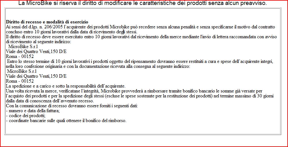

Inserito il - 25/07/2012 : 12:12:09  Mostra Profilo Invia a dipigi un Messaggio Privato
Fabia ascolta,
il venditore non ha interesse ad aprire un contenzioso, sa di non essere dalla parte della ragione, in poche parole ha tutto da perdere e ciò basterà a spingerlo a trovare in breve tempo una soluzione, che sarà la riparazione o la sostituzione e solo in ultima ratio la restituzione del prezzo pagato.
Tu però ti devi fare parte attiva (per iscritto) perchè se no ti esponi alle solite pratiche dilatorie e scaricabarile, se non facciamo valere le nostre ragioni e i nostri diritti nemmeno quando sono così evidenti...
Elle ti ha dato un ottimo consiglio, quando Greenspark saprà della discussione (questa o la nuova che aprirai come suggerito), sarà più collaborativa con il venditore e si farà in quattro per sostituirti la bici, le ditte sono molto sensibili alla pubblicità negativa su Jobike; ti faccio l'esempio di un caso capitato tempo fa, non ha analogie specifiche con il tuo, ma chiarisce bene come possa cambiare l'atteggiamento quando si è messi con le spalle al muro con completa soddisfazione del cliente: http://www.jobike.it/forum/topic.asp?ARCHIVE=true&TOPIC_ID=9661
...e sul sito magicamente è apparsa l'informativa su diritto di recesso, rischiavano una multa fino a 18.000 (diciottomila) euro:
