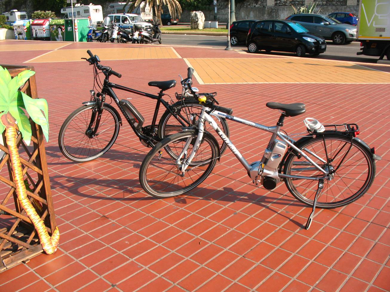

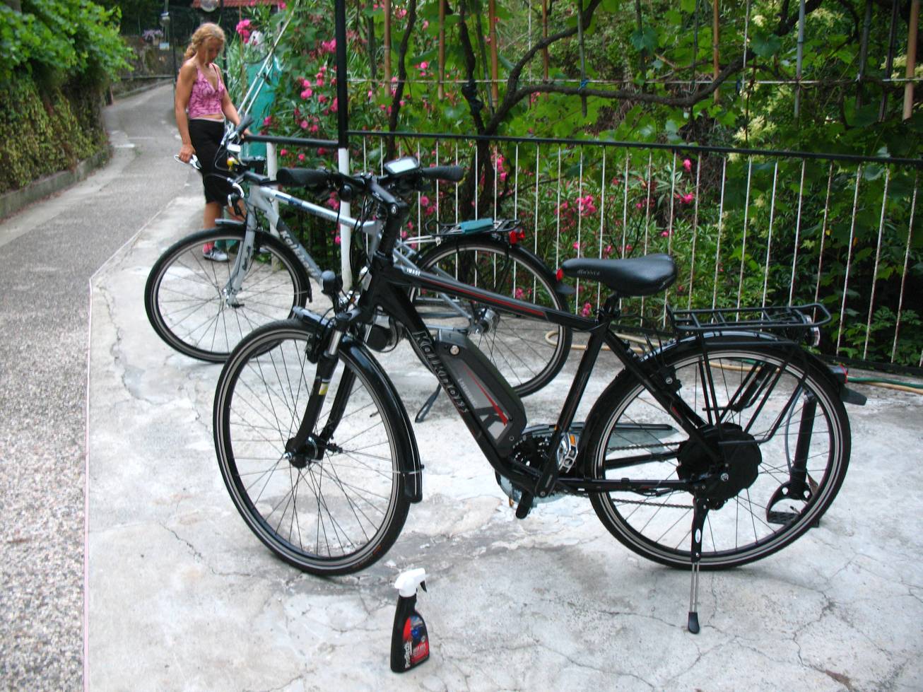

aggiungo qualche foto...
237,32 KB
253,29 KB
Kalkhoff ProConnect Panasonic Nexus 8g 2008
Raleigh Stoker DualDrive 2012
Raleigh Dover Lite Alfine 8g 2013

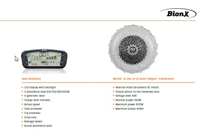

confermo, un difetto del bionx e' quello, essendo il sensore integrato nel motore non si puo' ingannare:
al momento la cosa non ci interessa particolarmente perche' la mia ragazza non ha alcuna pretesa velocistica, anzi
in passato sapevo che era modificabile via codice e pannellino ma temo che ora ci sia poche speranze comunque...
per il motore e la potenza ho scoperto tra l'altro che la potenza max e' di ben 600w e la coppia di 40nm e questo spiega molte cose
32,84 KB

per la corona ti confermo che quella sostituita e' quella finale ma mi hai fatto venire dei dubbi sul numero denti, ora li conto: in ogni caso
con la modifica ho allungato di un 10% i rapporti; in realta' in salita ripida soffre pochissimo, la prima e' veramente corta e faccio salite impensabili
per il dual drive in effetti sono tentato dalle raleigh con quel tipo di cambio, offerte tra l'altro a cifre ragionevoli

Chiaro che il Panasonic 26v non è il migliore motore in assoluto, sarebbe del tutto improprio affermare una cosa del genere, però ha un mix di qualità che lo rendono ottimo:
affidabililità al top,
silenziosità elevata (non come il Bionx),
buon tiro in salita (il Bionx tira benissimo ma nelle salite forti e lunghe mostra la corda e consuma tanto perchè non lavora ad un regime ottimale)
buoni consumi (perchè grazie al cambio può lavorare a regimi ottimali dal punto di vista dell'efficienza)
potenza sufficiente (non quanto il Bosch ma per molti, me compreso, questo è un vantaggio perchè sollecita sempre un contributo muscolare benefico)
batterie di tutti i tagli a prezzi vantaggiosi (rispetto a Bionx e Bosch per esempio)
adattabilità, con la scelta dei pignoni giusti, alle più varie esigenze (legate a preferenze personali e al tipo di percorso)
Quindi?
Questo non era per tornare a magnificare il Pana a tutti i costi con argomenti triti e ritriti perchè anzi volevo proprio fare il contratrio:
se non mi occorrono autonomie cade l'argomento batteria, se voglio la bici più silenziosa in assoluto cade un atro argomento, se voglio una bici che richieda meno contributo muscolare ne cade un altro ancora etc. etc.
Era quindi per dire che ha un compendio di buone qualità che lo rendono abbastanza armonico e fruibile ad una gran massa di utenza: questo è il motivo del suo successo commerciale, chiaro che se vediamo le cose in prospettiva le cose sicuramente sono destinate a cambiare e anche il Panasonic evolverà nel bene o nel male (evoluzione già in corso con il 36v). D'altra parte i primi esemplari risalgono agli inizi degli anni '70 mentre per esempio Bosch nasce a settembre del 2010 (a proposito ... è il complemese del Bosch Auguri Bosch!)
