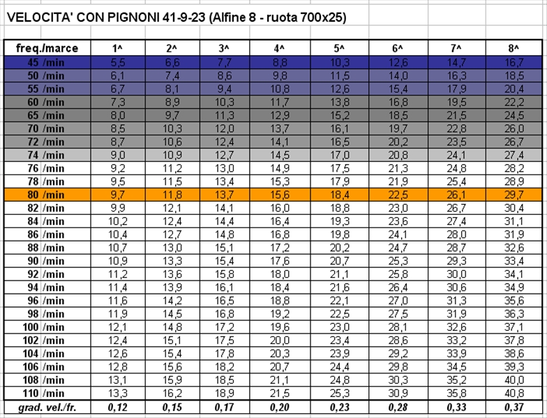

Inserito il - 01/07/2011 : 06:25:11  Mostra Profilo Invia a Bengi un Messaggio Privato
A gentile richiesta riporto la tabella delle velocità/frequenze per la combinazione standard 41-9-23 (ruota da 700x25C):
323,96 KB
Come si può notare in tale situazione si ha la piena assistenza del motore solo fino alle 45/min (riga blu scuro) e l'annullamento dell'aiuto del motore a circa 74/min (ultima riga grigio chiaro) cui corrisponde una velocità massima di 27,4Km/h.
Si tratta di una configurazione che richiede una bassa frequenza di pedalata per avere un discreto apporto del motore. Con un po' di allenamento si può arrivare a condurre la bipa in assenza di aiuto sulle 80/min (riga arancione) con una velocità di 29,7 Km/h.

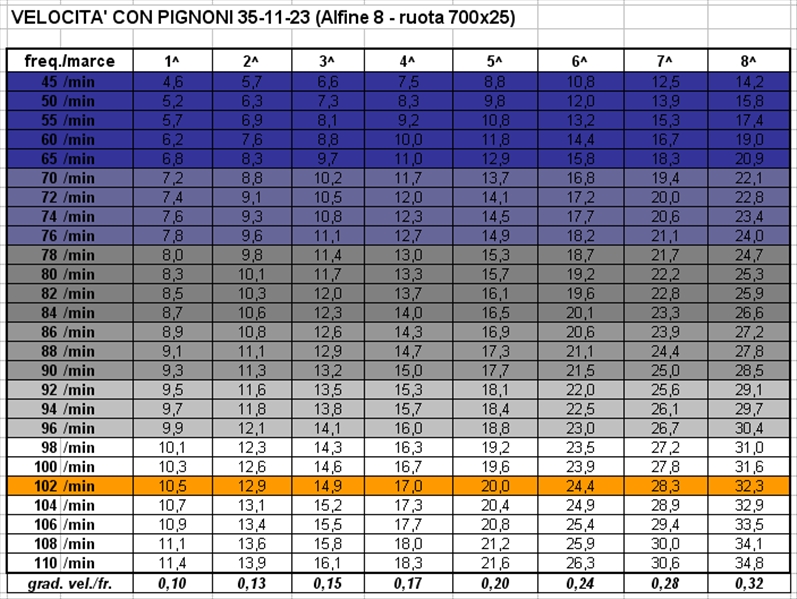

Riporto poi la combinazione 35-11-23 (ruota da 700x25C):
326,16 KB
In tal caso la bipa si trasforma in un rampichino in quanto si guadagna una marcia inferiore rispetto alla configurazione standard. Cioè si ha una specie di prima ridotta. In effetti le velocità in seconda corrispondono a quelle in prima della configurazione standard. Quindi direi che questo assetto va molto bene nel caso di tracciati a forti pendenze. Inoltre il pignone motore da 11 consente di estendere il range di assistenza del motore che sarà piena fino a circa 65/min per cessare totalmente intorno alle 96/min. Questo agevola molto anche l'incremento della frequenza di pedalata che con un po' di allenamento potrà superare le 90/min nei tratti vallonati, mentre in salita potrebbe aggirarsi tra le 55-65/min.

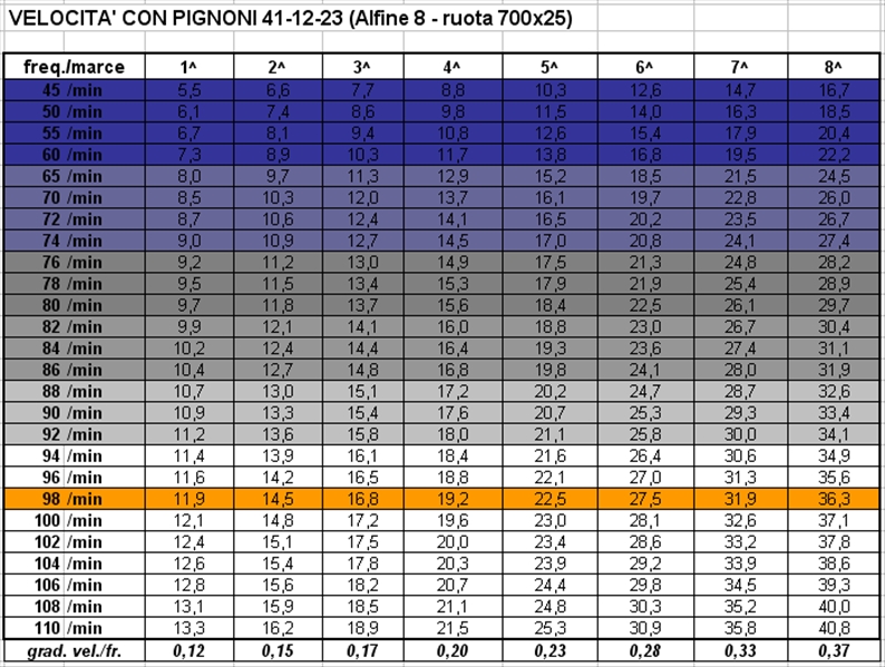

La seguente tabella si riferisce alla situazione estrema opposta, cioè ad una configurazione da strada (o meglio da autostrada ):
330,83 KB
E' una configurazione che va benissimo in caso di percorrenza di extraurbane pianeggianti a velocità sostenute. Con un buon allenamento si potrebbero raggiungere i 45Km/h circa a 110/min.

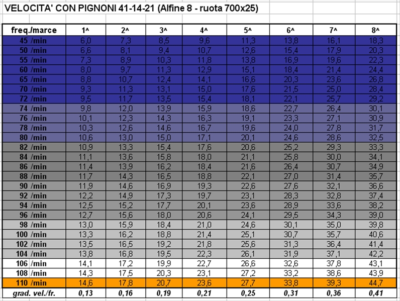

Infine riporto una configurazione che potrebbe essere un buon compromesso tra velocità in piano e capacità di affrontare salite anche impegnative (non estreme):
336,85 KB
P.S. L'ultima riga di ogni tabella riporta il gradiente di velocità con la frequenza che può essere considerato una specie di indice di difficoltà ad aumentare la cadenza di pedalata. Più tale valore è elevato e più difficile (faticoso) sarà aumentare la frequenza di pedalata. Si tratta di un valore che tende a salire all'aumentare delle marce e dello sviluppo metrico della pedalata (diminuzione del pignone al mozzo e/o aumento della dimensione della corona).

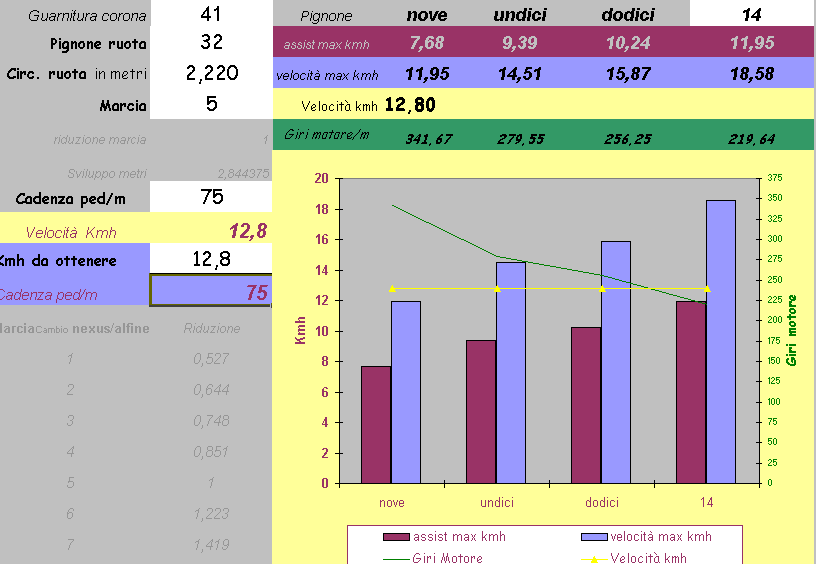

Inserito il - 07/07/2011 : 22:05:16  Mostra Profilo Invia a antonio un Messaggio Privato
Bengi ha scritto:
Mi pare che Antonio avesse sviluppato un foglio Excel inserendo delle formule che dava in automatico velocità e frequenze ...
Magari, se ci legge, potrebbe ripubblicarlo ...
Eccola, ci sono tre fogli, nel primo si possono inserire i vari parametri mentre gli altri due sono fatti apposta per la mie bici

Inserito il - 07/07/2011 : 22:59:20  Mostra Profilo Invia a Bengi un Messaggio Privato
job ha scritto:
Penso che a molti elettrociclisti infatti interessino assai poco le prestazioni, la VAM, le cadenze ecc. , vorrebbero solo poche risposte del tipo: con tale batteria e tale sforzo dove arrivo? fino a che salita riesco a fare senza sputare sangue?
Concordo Job, sulla necessità di semplificare l'analisi, ma credo che comunque non si possa prescindere da una valutazione scentifica dei dati in input per poter dare delle risposte alle domande che hai indicato. In pratica la mia opinione è che per dare delle risposte di tipo qualitativo come richiesto, sia indispensabile una calcolazione numerica (cioè una preventiva valutazione quantitativa) che si basa sui principi della fisica. Insomma saranno i numeri che ci diranno dove potrò arrivare con una certa batteria e con un certo sforzo e che tipo di salita potrò fare in modo abbastanza agevole ...
Poichè il Panasonic è un sistema ibrido per eccellenza, credo che sia fondamentale per ognuno conoscere qual è la potenza che risesce ad esprimere a regime (non di picco) su medie/lunghe distanze (cioè sotto sforzo aerobico). Chiaro che questo valore non è di facile determinazione, ma credo che un modo abbastanza semplice alla portata di tutti per determinarlo sia quello di misurare la velocità di crocera in piano. Questo dato ci potrà fornire un'indicazione dell'apporto muscolare che il ciclista sarà in grado di dare in modo continuativo.
Ad es. se uno vede che riesce a viaggiare in pianura alla velocità di crocera di 20Km/h, significa - in prima approssimazione - che egli è in grado di sviluppare una potenza di circa 90W; se invece riesce a viaggiare sui 25Km/h significa (sempre approssimativamente) che sarà in grado di sviluppare circa 140W. Questo è il primo e più importante dato in input per svolgere poi tutti gli altri calcoli.
Poi ci sarà da definire il livello di assistenza scelto: questo ci darà di conseguenza la potenza messa dal motore. Sommando le due avermo la potenza totale del sistema bipa+ciclista:
Pt = Pc + Pm
essendo:
Pt = Potenza totale;
Pc = Potenza del ciclista;
Pm = Potenza del motore.
Il valore della potenza totale (Pt) e del peso totale bipa+ciclista ci consentirà poi di ricavare la velocità in piano o ad una data pendenza.
Rimane infine da calcolare il rapporto da utilizzare in base alla circonferenza della ruota e alla cadenza di pedalata e che si desidera tenere la quale poi definisce anche la dimensione ottimale del pignone motore che consente di avere l'effettivo apporto correlato al livello di assistenza selezionato, senza rischiare di farlo lavorare a bassi regimi o in fuorigiri ...
Ecco, a grandi linee in modo un po' semplificato credo che un'applicazione informatica sull'utilizzo della bipa dovrebbe basarsi su queste considerazioni ...
P.S. I dati che hai rilevato nelle tre prove sono molto interessanti, ma un po' monchi nel senso che non è indicata la pendenza della salita, non c'è nessuna quantificazione dello sforzo messo dal ciclista e manca l'indicazione precisa delle velocità e delle cadenze ...
Inserito il - 07/07/2011 : 23:12:56  Mostra Profilo Invia a Bengi un Messaggio Privato
antonio ha scritto:
Allegato: tabella velocita portatile.xls
96,19 KB
Ottimo Antonio: bel lavoro!
Sarebbe utile che tu potessi dare un'indicazione di come usare il primo foglio. Se non ho capito male le celle bianche sono quelle in cui si possono inserire i dati.
Poi, se ne hai voglia, credo che potrebbe essere utile aggiungere accanto alle velocità di massima assistenza anche le velocità in cui cessa l'assistenza del motore in funzione dei pignoni motore e delle varie marce selezionate, anche se in realtà si possono già desumere dai giri del motore ...
Infatti sappiamo che oltre circa 315/min cessa l'assistenza del motore ...
antonio
1414 Messaggi
Inserito il - 07/07/2011 : 23:47:01  Mostra Profilo Invia a antonio un Messaggio Privato
La tabellina l'ho fatta tempo fa tenendo presente che con il pignone da 9, avevo l'assistenza massima a 45 pedalate al minuto e lo stacco del motore al superamento di 70 pedalate al minuto. Nelle caselle in rosso viene rappresentata la velocità con l'assistenza al massimo e in quelle celesti la velocità oltre la quale il motore stacca. Nelle caselle bianche inserisco i dati variabili. Numero di denti della corona (41 o 35), il numero dei denti del pignone, la misura della circonferenza della ruota in metri e la marcia inserita (va bene solo per il cambio nexus/alfine per altri cambi bisogna cambiare la riduzione nella parte grigia. Basta togliere la protezione del foglio) Una volta inseriti questi dati si vede sia nel grafico che nelle righe rosse e celeste la velocità che varia con i vari pignoni 9,11,12. Nella quarta casella bianca i dati del pignone si possono inserire a piacere (io ho messo il pignone da 14). Le altre due caselle bianche: cadenza ped/m e chilometri da ottenere l'ho fatte per facilitarmi nella scelta della frequenza. Con i dati impostati in precedenza (denti pignone, corona, circonferenza ruota e marcia inserita, nella prima casella inserito un determinato numero di pedalate al minuto vedo quale è la velocità che ottengo e nell'altra invece vedo quale è la frequenza che devo fornire per arrivare alla velocità che ho inserito.

Inserito il - 09/07/2011 : 15:26:02  Mostra Profilo Invia a antonio un Messaggio Privato
In effetti il motore offre la maggiore assistenza da intorno a 200 giri al minuto e con il pignone da 12 nella tua configurazione, 41/32 ci si arriva con 60 pedalate al minuto equivalenti alla velocità di circa 10kmh. Sia aumentando la frequenza della pedalata che diminuendola ci si allontana dal massimo aiuto. Con il pignone al motore da 9 invece i 200 giri al minuto si hanno con una frequenza di 45 pedalate al minuto e una velocità di 7-8 kmh.
antonio
1414 Messaggi
Inserito il - 09/07/2011 : 16:02:45  Mostra Profilo Invia a antonio un Messaggio Privato
Ecco un esempio di come, con la stessa configurazione 41/32 ruota 2,220 si sale a circa 13 kmh (75 pedalate al minuto):
(Nel grafico la linea orizzontale gialla)
21,56 KB
Con il pignone da 9 in pratica si sale solo con i muscoli in quanto il motore ha superato il numero di giri massimo oltre il quale stacca (circa 320 giri al minuto).
Con quello da 11 e da 12 rimane ancora un aiuto del motore che è superiore nel pignone da 12.
Invece con quello da 14 si è addirittura vicini al punto in cui il motore offre la massima assistenza (70 pedalate al minuto)
Per contro, se si vuole salire con una frequenza di pedalata più lenta e in qualche modo più rilassante come ad esempio 45 pedalate al minuto, si sale a 7-8 kmh invece dei 13 e lo sforzo minore lo si fa con il pignone da 9 che a 45 pedalate al minuto offre la maggiore assistenza mentre quello da 12 a quella frequenza da circa un 25% di assistenza in meno.
21,48 KB
Questi dati possono non essere precisi al 100% perché li avevo dedotti dalla mia esperienza personale di utilizzo oltre che quello che avevo letto, ma mi servivano per capire la logica di funzionamento del motore in modo da sfruttarlo nel migliore dei modi.

Inserito il - 02/04/2012 : 18:28:18  Mostra Profilo Invia a iw6cpk un Messaggio Privato
Ho deciso di "riesumare" questo interessante thread invece di aprirne uno nuovo, riguardo all'influenza che hanno i pignoni sul nostro panasonic 26v. In pariticolare vorrei concentrarmi solo sulla corona anteriore e capire come il suo numero di denti influenzi le prestazioni del motore.
Premetto che il report di Bengi sopra descritto è molto esaustivo ed era uno dei miei riferimenti preferiti per capire il PANA quando ancora non avevo un PANA.
Ma dopo 5000 instensi km percorsi con il panasonic mi sembra di "vedere" più chiaramente molte più cose riguardanti questo motore che vorreri condividere, esprimendo in particolare un concetto (o un dubbio) proprio sull'influenza che ha la corona anteriore (l'influenza del pignone motore e dei i pignoni al mozzo posteriore sono relativamente piu semplici da capire).
La mia teoria è questa: considerando di usare il panasonic sempre alla massima assistenza, l'adottare una corona anteriore da 35 o da 41 (o da 34 o da 32) non influenza le prestazioni della bici, o meglio, non influenza le prestazioni del panasonic.
Cercherò di spiegare meglio il mio punto di vista: se consideriamo il panasonic alla massima assistenza l'apporto del ciclista è molto modesto, pertanto le prestazioni generali della bici saranno fortemente legate alle prestazioni del solo motore (non sto considerando naturalmente il caso in cui ci mettiamo a spingere sui perdali come forsennati). Quello che cambia al cambiare della corona, invece, è il ritmo di pedalata delle nostra gambe che "corrono dietro" al panasonic, ma per il panasonic lavorare in presenza di una corona da 35 o 41 non gli cambia praticamente nulla (o quasi).
Dunque se CAIO ha un pana con corona 35 e SEMPRONIO ha un pana con corona da 41 (a parità di pignone motore e pignoni del cambio) la velocità massima delle due bici sarà la stessa. Anche in salita le prestazioni saranno le stesse (intendo la prestazione del panasonic) tranne se la salita diventa così ripida da andare oltre le possibilità del pana e dunque viene richiesto un forte contributo da parte di CAIO che con corona da 35 sale sicuramente meglio di SEMPRONIO con corona 41.
La mia ipotesi va a farsi friggere, naturalmente, se utilizziamo assistenza minima. In questo caso entrano in gioco le nostre gambe e l'apporto del motore diventa minoritario. In questo caso la prestazione della bici sarà di certo influenzata dallo sviluppo metrico che vede le nostre gambe. Ma lo sviluppo metrico che "vede" il panasonic non è influenzato dalla corona montata, anzi possiamo considerala addiruttura come un semplice rinvio della catena (sempre"agli occhi" del panasonic).
Voi direte : "E ALLORA"
Allora nel customizzare il nostro PANA con i vari possibili cambi (nexus o DD o roloff o vattelapesca) o con i vari pignoni motore (da 9-11-12-13-14) la scelta della corona anteriore SECONDO ME non influenza le prestazioni della bici, ma solo la cadenza di pedalata del ciclista, fermo restando che il mio discorso ha un senso solo considerando di usare il PANA alla massima assistenza.
Il discorso decade anche nel caso che consideriamo corone estreme come da 26 o da 52 dove obbligheremmo il motore a lavorare a regimi con bassa resa (nel caso di corona 26) o obbligheremmo le nostre gambe a pedalare a regimi di bassa resa (nel caso di corona 52).
Attenzione: non sto dicendo che non sia importante la scelta della corona anteriore: lo è nella scelta della cadenza di pedalata a noi più congeniale (dunque è importantissima) ma per il nostro pana all'atto pratico non cambia nulla .
Attendo vostre impressioni e giudizi in merito...
Inserito il - 02/04/2012 : 19:16:06  Mostra Profilo Invia a dipigi un Messaggio Privato
Indubbiamente il motore (parliamo del 26v) lavora in base agli imput:
selettore di assistenza
del sensore di sforzo
cadenza
ceteris paribus una corona da 41 rispetto a una 35 fa lavorare a un regime più basso il motore e questo in alcune occasione può anche contribuire a "tirarne fuori" più coppia, probabilmente anche la "forza umana" esprime una coppia superiore proporzionale alla minore cadenza ma, si sa, la coppia va poi moltiplicata per il numero di giri e questo vale per entrambi (motore e gambe).
