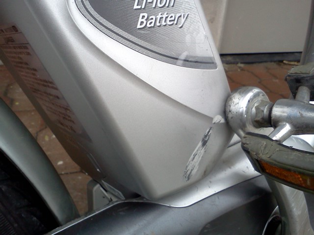

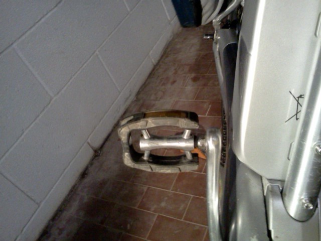

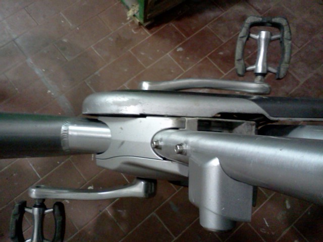

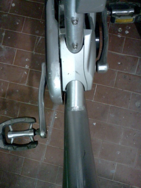

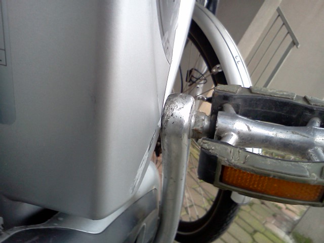

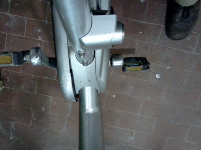

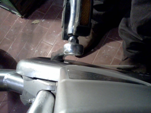

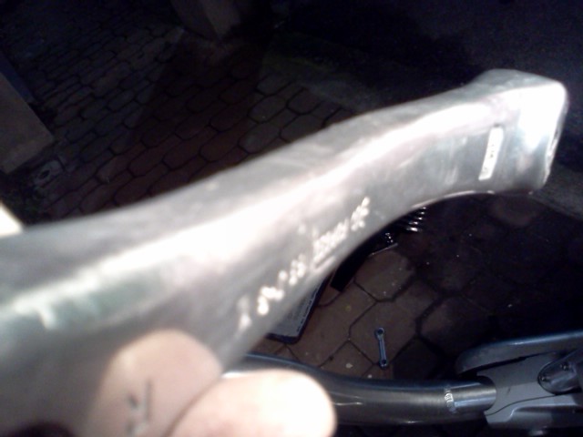

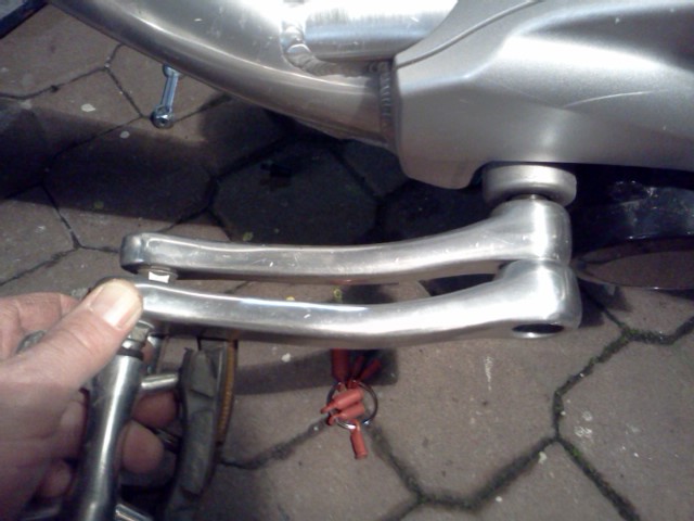

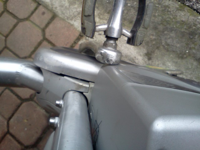

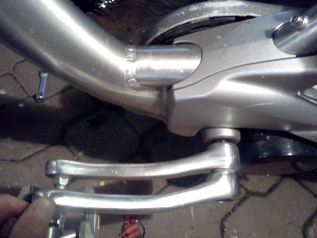

E' arrivata nelle vacanze di Natale, l'ha usata una volta mia moglie. Abbiamo fatto il Bracco partendo da Lavagna. L'andata con la 12 ah. Poco prima del rientro, all'inizio della discesa le sostituisco la 12 che aveva iniziato a lampeggiare, con la 16.
85,2 KB
87,29 KB
93,63 KB
inutile far notare a mia moglie che avrebbe dovuto accorgersi di qualcosa!
Per fortuna non ha forato la sottile plastica che comunque è stata scavata di un poco.
Mi domando bici flyer panasonic, batteria panasonic originale, come possono aver fatto un simile pasticcio.
Cosa posso fare:
cambiare le pedivelle?
limare la pedivella destra che urta la batteria?
Cosa mi consigliate?

ma la 16 è fatta da flyer? non so se è possibile/opportuno limare la pedivella, sembrerebbe la soluzione più semplice anche se una stretta tolleranza lì non è una bella cosa

incredibile...se tutto originale è da sostituire in garanzia subito con scuse e genuflessioni

Scusa, ma non è che a tua moglie è caduta la bici, magari da fermo, ed ha una pedivella leggermente piegata?
Ovviamente la cosa potrebbe essere anche accaduta al venditore o durante il trasporto...

Per piegare una pedivella in alluminio è sufficiente far cadere la bici da fermo con il pedale posizionato in alto, non ci vuole un incidente, e comunque è un'ipotesi...

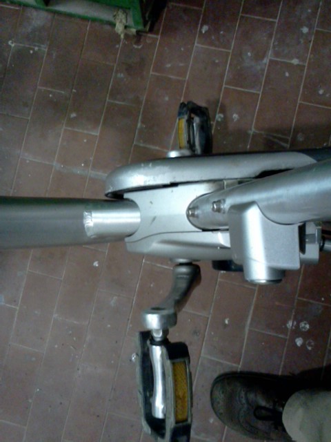

io ho la 16Ah flyer, e posso dire le mie esperienze : in effetti è più larga delle altre però monta senza problemi sulle Flyer X , sulla Proconnect S in taglia S (dove altre batterie tipo E-Vision non entrano), sulla Dover.
Sulle varie bici ho provato diversi tipi di pedivelle con atacco quadro e non ho mai avuto problemi con le pedivella anche se davvero ci sono pochi mm di spazio.
io controllerei davvero che non sia storta la pedivella, alcune sono davvero di infimo livello, quelle montata di serie sulla Dover avevano dei difetti di fusione e si sono crepate tutte e due , una nel quadro l'altra sulla filettatura del pedale ...

Dalla prima foto penso che la pedivella sia piegata.
Il problema non sta nella batteria più larga.

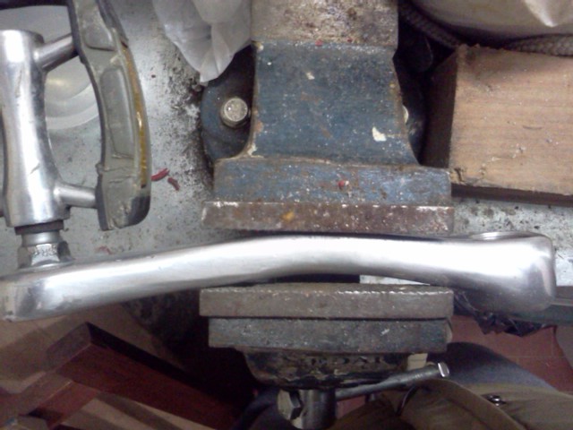

Misimo per una riparazione "al volo" basta che smonti il pedale, inserisci la pedivella in un pezzo di tubo che userai per fare leva... basta pochissimo sforzo per allontanare la pedivella di qualche mm rispetto al centro della bici... Poi se è necessario potrai sostituirle con calma...

basta un tubo di ferro si fà leva sul pedale e il gioco è fatto

Ho appena ricevuto la chiamata di Massimo per il problema e mi scuso per non aver letto prima la discussione, la bici in questione può inserire la batteria da 16 ah senza problemi ho l'impressione che la pedivella sia storta.
Massimo, facci sapere, se vuoi ho in casa le pedivelle di ricambio ma proverei ad raddrizzarla ma hai bisogno dell'estrattore.

Per sostituirla ha bisogno dell'estrattore, per raddrizzarla no...

meglio smontarla...fare leva sulla pedivella montata potrebbe far "infastidire" l'asse della pedaliera o i suoi supporti...meglio spendere 'sti 10 euro
per l'estrattore o farselo prestare da un meccanico.
36481 Messaggi
Inserito il - 08/01/2013 : 09:15:26  Mostra Profilo Invia a Barba 49 un Messaggio Privato
@Ghironda: Se Misimo non possiede una morsa da banco come fa a raddrizzare la pedivella una volta che l'ha smontata?
Ti garantisco che il movimento centrale delle bici sopporta ben altro, quindi non occorre smontare niente.

ha ragione ghironda, ma ha ragione anche barba..in morsa tra l'atro rischi di rovinarla un po.

Perchè potrebbe essere che la deformazione sia accaduta con un impatto giusto al limite della possibilità dei cuscinetti e non è detto che tu applichi per raddrizzarlo proprio la stessa forza e non una appena superiore ...
Perchè martellare qualcosa che gira su cuscinetti non è consigliato in nessun manuale di meccanica ...

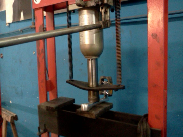

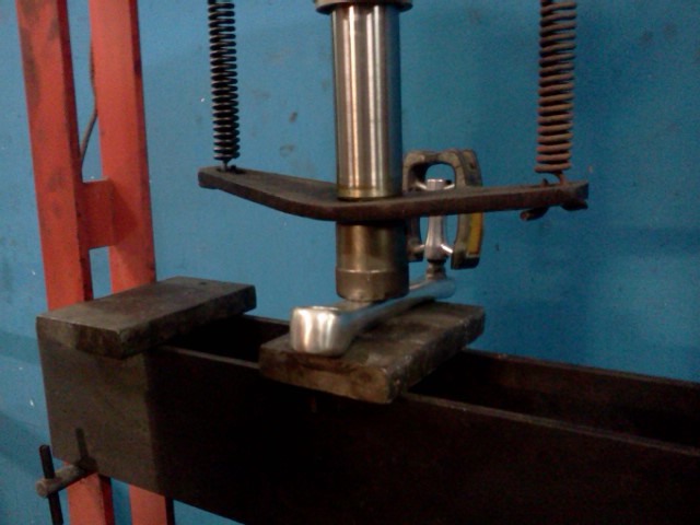

E non serve nemmeno la morsa, una volta tolto basta un piano e una mazzetta :)
Poi ognuno è chiaramente libero di mazzolarsi i cuscinetti suoi ...

Perchè dovresti mazzolare una pedivella montata per raddrizzarla???
Basta infilarci sopra un tubo di diametro adeguato e tirare verso l'esterno...
Faccio il meccanico da sempre, ti pare che possa consigliare ad un utente una cazzata del genere???

Per storcere una pedivella invece ti assicuro che a me è bastato che cadesse la bici, da fermo.
Pedale sgraffignato, pedivella piegata verso l'interno... e santi e madonne che sgoavano...
Ho smontato il pedale, ho infilato un tubo sopra la pedivella e facendo uno sforzo leggerissimo l'ho riportata nella posizione originale, ti assicuro una scematina da cinque minuti.

Infatti Ghironda io ho dato a Misimo un consiglio per una riparazione "al volo" per non danneggiare ancora di più la batteria, (a parte il fatto che può usare la più sottile finchè non ripara la bipa) non è un discorso di taccagneria, è quello che farei in prima battuta per limitare i danni.

se da queste foto riuscite a capire che la pedivella è piegata siete più bravi di me (e non sarebbe una novità)
un estrattore che ho usato per smontare la pedivella di una bici decathlon per un kit che ho descritto in una precedente discussione la posseggo se riesco prima del we provo a seguire le preziose indicazioni. non vorrei sembrarvi troppo genovese ma se riesco a raddrizzare di pochi mm la pedivella preferisco che comprarne una nuova o tutt'al più (se la mia fifa prevale) prendo le pedivelle della mbt decathlon che non sto usando e le monto sulla flyer

Inserito il - 09/01/2013 : 22:42:30  Mostra Profilo  Visita l'Homepage di ferronis Invia a ferronis un Messaggio Privato
Sull'ultima foto sembre evidente la piegatura, non raddrizzare la pedivella senza smontarla, considera che il sensore di sforzo del panasonic utilizza l'asse del movimento centrale per leggere la torsione tramite campo magnetico, smontarla richiede 10 minuti e non mi sembra il caso di rischiare.
porta la bici da un ciclaio che ti smonta e raddrizza la pedivella non dovrebbe chiederti più di 20 euro ( 1 h di lavoro ).

Inserito il - 11/01/2013 : 23:58:32  Mostra Profilo Invia a misimo un Messaggio Privato
108,62 KB
94,96 KB
89,88 KB
non so se si vede ma qua c'è un segno più che di un colpo di una piegatura. Dico piegatura perchè è all'interno del pedale. Non sono in grado di valutare ma mi sembrerebbe di più un difetto della pedivella che l'effetto di un colpo. Ma ho premesso la mia ignoranza a riguardo
71,68 KB
ho messo la pedivella nella morsa, non come la vedete nella prima foto ovviamente, ma, senza tubo di prolunga, non c'è stato verso!

Le pedivelle nascono diritte, sono i colpi che prendono in seguito a piegarle, sia durante l'immagazzinaggio che durante il trasporto e nell'uso quotidiano.
Una caduta della bici sul lato destro con il pedale posizionato in alto può tranquillamente piegare una pedivella in alluminio, e se la cosa spesso non viene notata è perchè non ci sono punti di riferimento per accorgersi del difetto, come è accaduto a te prima di montare la batteria più grande.
Un ciclista esperto si sarebbe accorto del problema sentendo il pedale che cambia inclinazione ogni mezza pedalata, ma senza gli attacchi la cosa non è così evidente.

Inserito il - 17/01/2013 : 21:04:47  Mostra Profilo Invia a misimo un Messaggio Privato
questa che ve ne pare?
100,02 KB
86,18 KB
87,02 KB
Ora non tocca più
88,29 KB
Spero solo che il meccanico non abbia raddrizzato troppo e la pedivella non sia a rischio ma a mano era impossibile raddrizzarla
