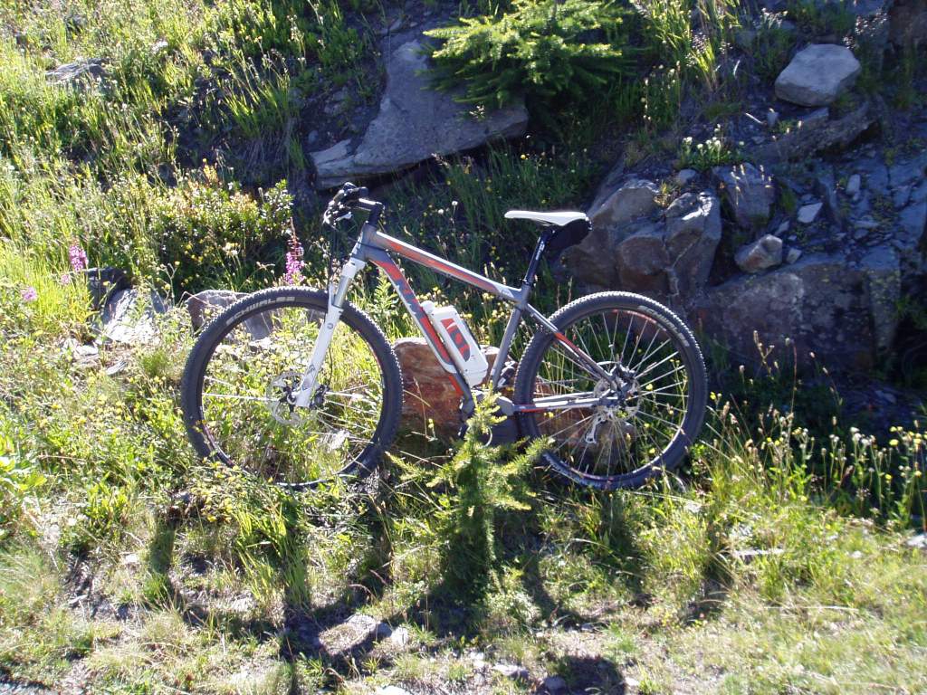

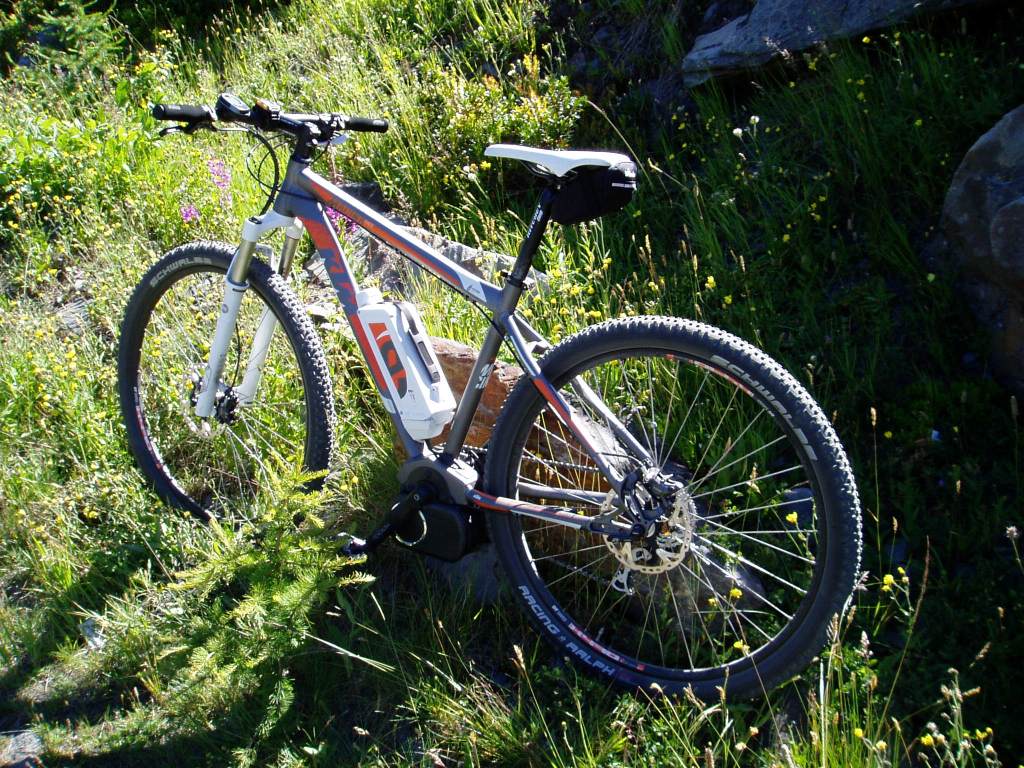

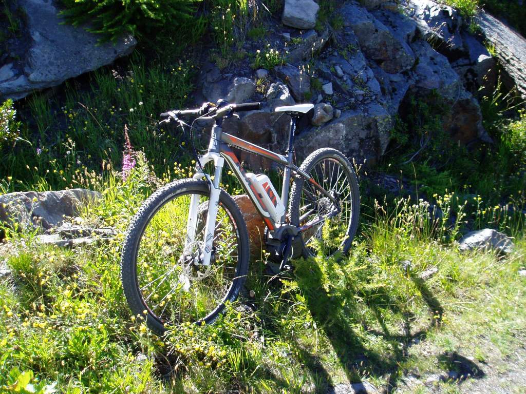

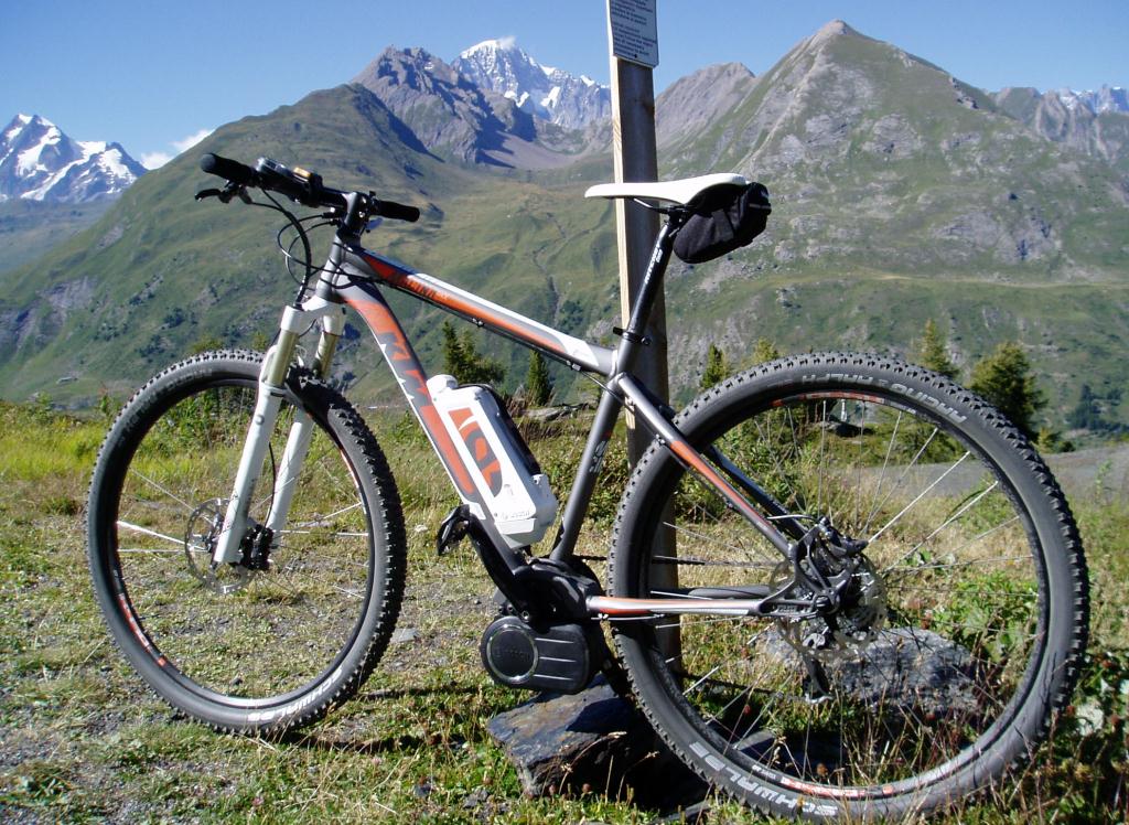

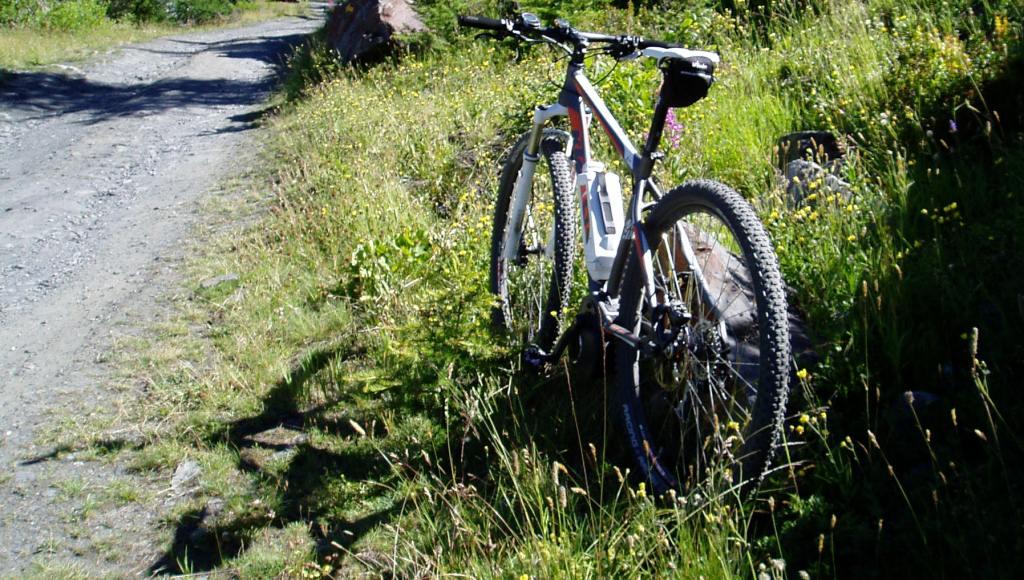

L’anno scorso in questo periodo stavo tribolando con una bipa difettosa . Con pazienza ho gestito il reclamo in garanzia; mi hanno dato in prestito una KTM eCross motorizzata BionX perfettamente funzionante dandomi la possibilità di sostituirla con una nuova ebike . Grazie ai consigli degli iscritti ho poi deciso di ordinare un modello motorizzato Bosch. Finalmente è arrivata ed eccola nel suo ambiente naturale in alcune foto scattate oggi durante una salita su sterrato da La Thuile (1450 m.) a Les Suches (2200 m.) e discesa su asfalto verso La Tour – Pont Serrand – La Thuile. Il giro è stato di 18,6 Km e all’arrivo la batteria aveva ancora 2 led accesi.
