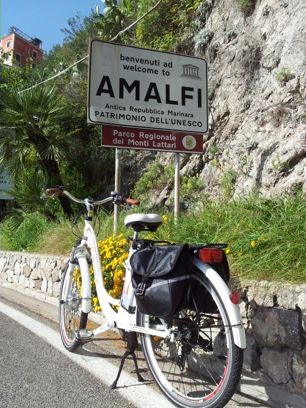

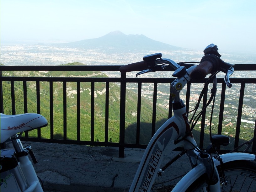

Inserito il - 29/09/2012 : 18:48:42  Mostra Profilo Invia a oirasor un Messaggio Privato

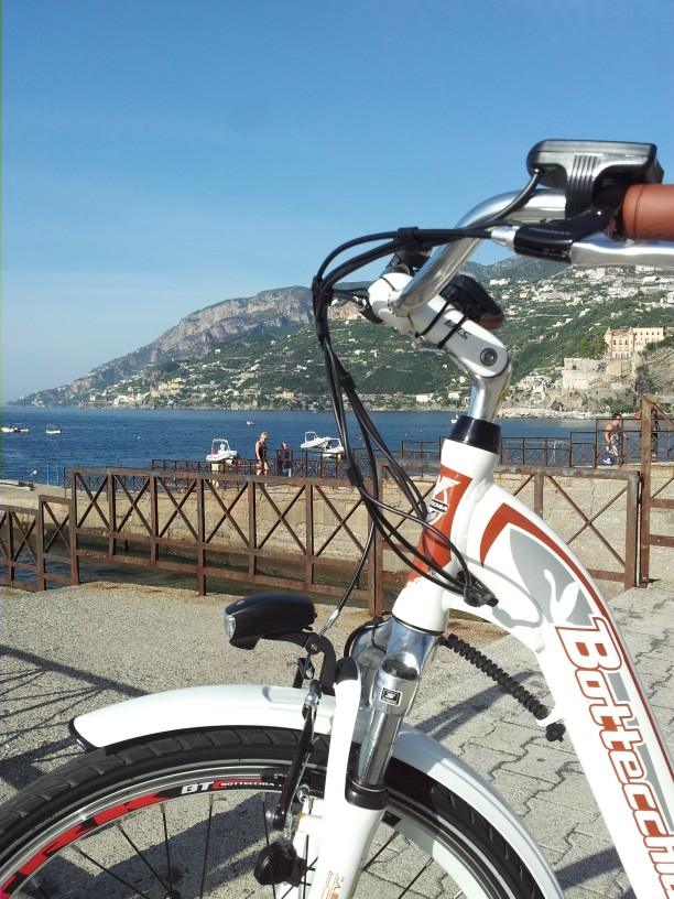

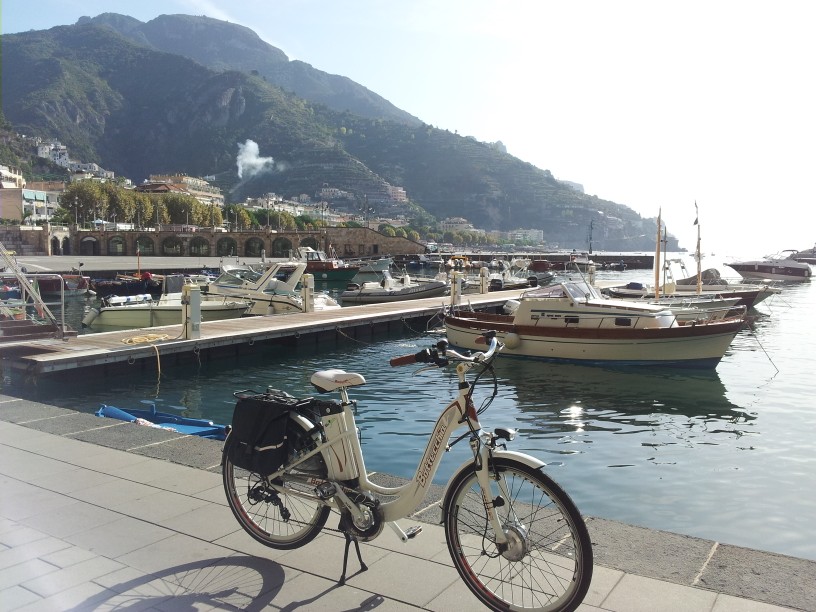

Questa mattina mi sveglio..sono le 7 circa mi rendo conto che sarà una gran bella giornata ci sono già circa 23°, cosi decido di prepararmi per partire.
Alle 8:00 incomincio a pedalare verso il valico, pensando tra me...speriamo di farcela...speriamo che la batteria regga.
incomincio a pedalare con marce basse...la bici sale senza molta difficoltà, solo il tratto con piu pendenza scende ad una velocità pari a 12 km/h, si pedala senza sforzo con la soddisfazione anche di sorpassare qualche ciclista "vero", tra un tornante e l'altro in circa 45 minuti sono sulla cima... circa 11 km percorsi, stendo quasi a crederci ho ancora metà carica il tempo di qualche foto...e poi scendo a tutto forza...velocità max raggiunta 64 km/h (in discesa), la bici non si scompone sembra esser fatta per viaggiare a quelle velocità, unico neo il freno post poco efficacie sarà che va regolato staremo a vedere.
una volta giunti in costiera ho l aria di chi è riuscito in qualche cosa d impensabile... pedalo verso Amalfi..dove farò sosta e ricarica batteria per circa 4 ore poi poche ore fa il ritorno a casa.
in totale ho percorso tra andata e ritorno 72 km!
l unica cosa che mi ha stancato un po forse la sella, sarà perchè è una sella da donna? provvederò ad aprire un nuovo post per qualche consiglio sulla sostituzione della sella.
ora vi allego qualche foto della giornata

Bene, hai visto che soddisfazione con il tuo mezzo? Per la sella esistono già numerose discussioni, usa il "Cerca" e le trovi, anche se purtoppo è un oggetto talmente personale che è difficile consigliare un modello o l'altro.
Prova anche a variare l'altezza della sella, da come la vedo in fotografia è regolata per una persona della tua altezza, ma il manubrio è troppo alto e ti fa assumere una posizione con tutto il carico sul sedere, mentre una buona parte del peso va scaricato sulle mani: La posizione "Olandese" è buona solo per brevi passeggiate, quando si fanno tutti quei chilometri occorre assumere una posizione più inclinata in avanti che oltretutto ti consente di spingere di più sui pedali e di avere un'aerodinamica assai migliore.
Personalmente ho sempre il manubrio alla stessa altezza della sella, o al massimo 5Cm più alto, se guardi la tua vedi l'errore di impostazione...
