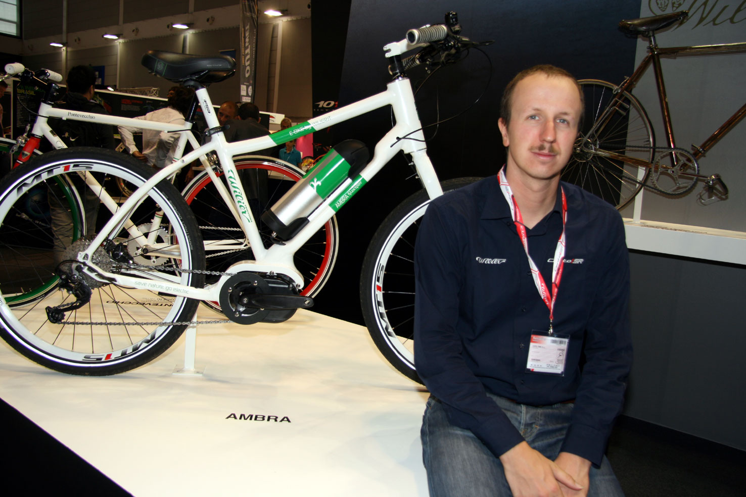

Qui si vede un po' meglio
info@wilier.it
236,96 KB
Secondo il teutonico http://www.radmarkt.de è la prima e-bike di Wilier Triestina Spa.
L'Area Communication Manager, Luca Violetto, afferma che questo modello non viene dalla penna di Wilier, ma è stato comprato tutto: "Il design è dalla Svizzera, il motore centrale di Drive MPF da Taiwan, con cambio Shimano XT - dice Violetto - che annuncia un futuro Wilier con biciclette sportive E-Bike/Pedelec."

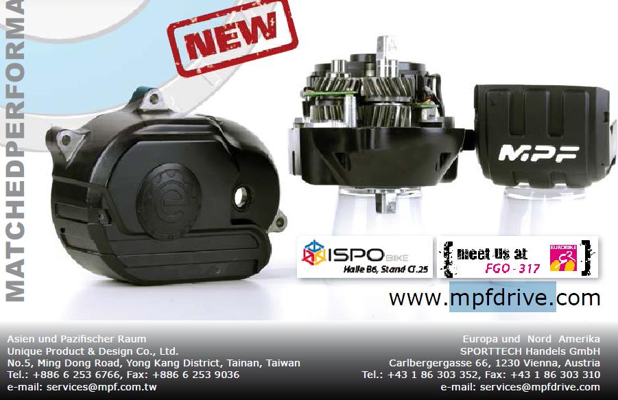

Questo è il motore:
mpf
5,51 KB
mpf
47,68 KB

Sembra una copia cinese del bosch...
Interessante, peccato il telaio sia veramente inguardabile!

ops! Ho scritto mentre stavi postando il secondo post. Quindi un clone taiwanese con design svizzero. Non proprio la pulizia di linee della flyer, invero.
Bizzarro che l'asse dei pedali sia così arretrato.

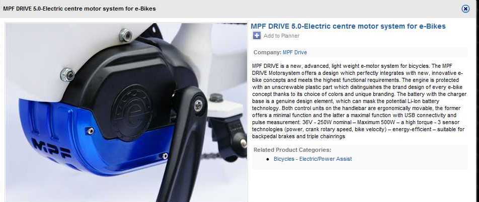

In questa discussione accennai alle novità (compresa la taiwanese MPFDrive): MA quanti bei motori centrali in arrivo...
Questo motore (con possibile scelta di vari colori del carter) porta la firma del designer di Monaco di Baviera Guido Golling.
MpfDrive:
80,14 KB
Lo sviluppo industriale è della società Sporttech con sede a Vienna in partnership con Unique (azienda di Taiwan).

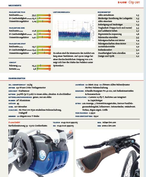

ExtraEnergy ha testato a partire dallo scorso anno la prima pedelec per il mercato europeo con questo propulsore: si tratta della Elom City
Il modello testato era un prototipo e non ha ricevuto un giudizio definitivo perchè le dotazioni del esemplare erano di pre-serie e quindi non corrispondenti ad un preciso modello a catalogo
e la meccanica non hanno corrisposto alle dotazioni di serie. In particolare la bici provata aveva aspetto molto giovanile con la sua forcella monoshox giovanile, batteria molto facile da rimuovere e reinserire, da un punto di vista funzionale il sensore di forza svolge bene il suo compito e la bici si muove in perfetta agilità con un fattore di assistenza tra 1,1 e 1,4 rispettivamente in città e in salita .
La versione provata aveva il cambio hub NuVinci che si armonizza bene con i suoi infiniti rapporti (range 360) con il motore.
Naturalmente ottima prova da parte dei ben noti freni idraulici Magura a cerchione: facili da dosare e ben potenti.
Prova Extraenergy E-LOM · City-201:
66,2 KB
