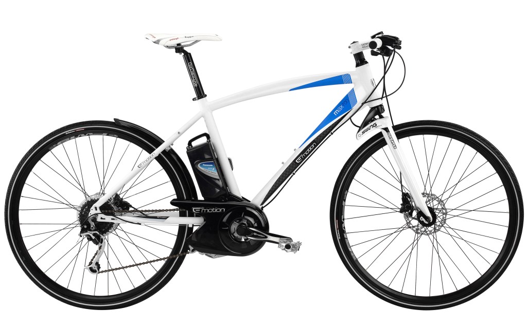

Scusa ma non è questa?
130,37 KB

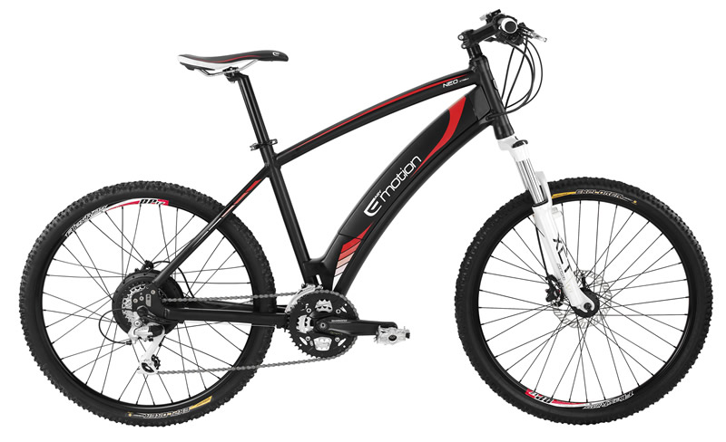

No, dovrebbe essere questa. Motore BH 36V hub posteriore.
83,19 KB

Quoto @Bicifacile.
@gia1954 se è a motore posteriore, segui le indicazioni di @Bengi a tale riguardo. Comunque dovresti informarti su qual'è il regime ideale del tuo motore ed adattare a quello la tua cadenza.

Ahh ok, ora mi è più chiaro.
Perdonate il mio errore banale
gia1954
8 Messaggi
Inserito il - 08/11/2012 : 17:22:56  Mostra Profilo Invia a gia1954 un Messaggio Privato
Si è quella con motore posteriore.
Capito tutto , grazie.
