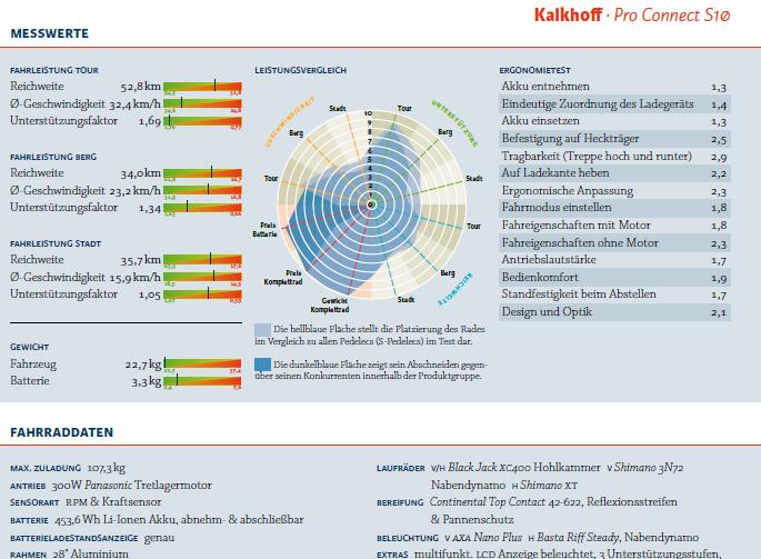

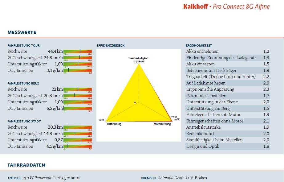

 A titolo orientativo:
 una Proconnect del 2010 con cambio alfine e motore 250W e batteria 260Wh consuma dai 6Wh fino a 12Wh in assistenza massima a seconda del tipo di percorso:
  78,62 KB
 invece Proconnect S10 del 2011 300W e batteria 453Wh cambio XT consuma da 8,5 a 13,5Wh sepre in assistenza massima e a secondo dei percorsi:
  64,05 KB
