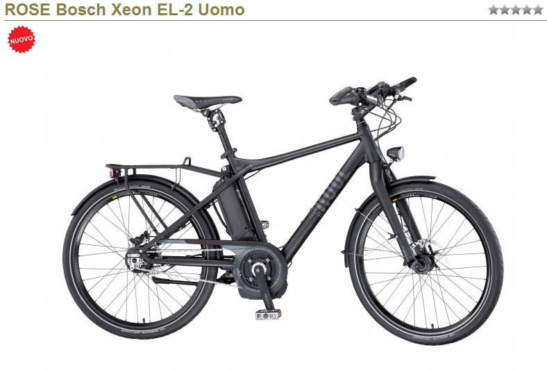

Nessuno ne possiede una qui sul forum? Ho fatto una ricerca ma non ho trovato discussioni eppure mi sembrano molto belle e ben fatte oltre che piuttosto care. A me piace molto questa
http://www.rosebikes.it/articolo/rose-bosch-xeon-el-2-uomo/aid:628782
36552 Messaggi
Inserito il - 27/12/2012 : 09:54:58  Mostra Profilo Invia a Barba 49 un Messaggio Privato
Lo credo bene che ti piace!!!
Telaio in Ergal, motore Bosch con batteria da 400Wh, freni idraulici, ammortizzatore di sella...
Una bici bella e leggera, niente da dire, anche se personalmente preferisco avere la forcella ammortizzata.

E' la prima volta che vedo Il Bosch in assetto "Pana!"
Come direbbe qualche politico, qui siamo ormai alle convergenze parallele!
Bellissima bipa Gran Turismo e allestita con componenti di prim'ordine: sicuramente un punto di riferimento per il settore!
(ha anche il Rohloff!)
... però anche il prezzo è adeguato ...

Appunto! Come mai nessuno ce l'ha sul forum? Solo una questione di prezzo? Eppure questa è la versione di punta a catalogo ce ne sono di molto più abbordabili, flyer e kalkhoff costano di più

Non ce l'ha nessuno sicuramente perchè è un prodotto nuovo, sul catalogo che ho ricevuto da Rose prima di Natale questa non c'è... poi perchè costa un sacco di palanche, e non per ultimo perchè anche sul forum ci sono commercianti seri ed affidabili che trattano altre marche elettrificate con gli stessi motori e che sono più conosciute....

Bella, nulla da dire, ma qualcuno mi spiega il senso di mettere la batteria in quel posto? Allunga la bici e mi sa che fa tribulare a toglierla...!

Il senso non lo so...semmai ci fosse... A me personalmente non piace nessuna delle e-bike con la batteria in quella posizione, che allunga il carro snaturando ed imbruttendo la linea della bici... non me ne vogliate panasonichieri...

Infatti, la cosa sarebbe comprensibile se il triangolo nel telaio fosse occupato da un eventuale ammortizzatore, ma visto che è libero la batteria andrebbe messa proprio la dentro.
Anche il fatto che sia così costosa perchè monta un Rolhoff non mi trova d'accordo, su una bici elettrica avere 14 rapporti è secondo me (e anche secondo altri utenti) assolutamente ridondante, tanto da costringerti a scalare o salire di 3 marce alla volta per evitare la noia.

Sul catalogo viene specificato che la posizione della batteria favorisce la distribuzione delle masse.
Al di la di tutto la trovo davvero molto bella
36552 Messaggi
Inserito il - 28/12/2012 : 18:38:17  Mostra Profilo Invia a Barba 49 un Messaggio Privato
Come cavolo fanno ad affermare che una bici prolungata è più equilibrata di una di lunghezza standard?
Oltretutto il peso del ciclista è già tutto concentrato al posteriore, quindi la batteria (se si vuole ripartire bene i pesi rispetto al telaio) va spostata in avanti il più possibile.

Concordo, ma le bici con passo allungato si inseriscono male in curva, particolarmente nei tornanti in discesa e la cosa fa allargare la traiettoria di molto.
Quanto al fatto che siano più spaziose dietro è vero, e per il turismo a lungo raggio la cosa ha certamente un senso.

Beh, di fatto allungando il carro si trasferisce del peso sull'anteriore, come dici tu Barba...
Io comunque sposterei la batteria in avanti!

@Sjoroveren: Hai tutte le ragioni del mondo, ma visto che la batteria è assai pià bella nel triangolo, i pesi sono distribuiti meglio e la bici diventerebbe più corta mi spieghi il senso di continuare a mettere la batteria in quella posizione???

Detto questo continuo con le chiacchiere e mi riferisco alla Rose in oggetto:osservate bene la batteria che ha bisogno addirittura di un certo spazio verso la ruota per poterla "sganciare" dall'alto, poi bisogna sollevarla per disinserirla dalla sede connettori inferiore e poi, visto che il telaio (in alto)disturba, bisogna probabilmente cambiare mano ed estrarla dal sotto.....
Ma dai, che senso ha tutto questo, è proprio sbagliato in tutti i sensi, sia esteticamente (come si diceva prima) sia concettualmente!
Vuoi mettere la batteria del Pana con lo sgancio laterale? In quel posto lì ci va a nozze!!!!!!
Insisto proprio col dire che è una bici molto bella ma la batteria lì è proprio sbagliata e brutta...

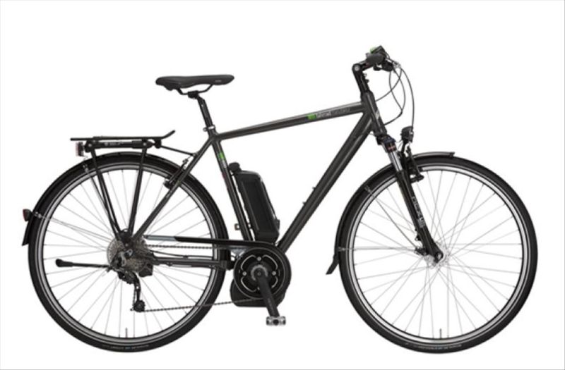

Inserito il - 29/12/2012 : 12:08:37  Mostra Profilo Invia a Bengi un Messaggio Privato
In effetti, l'estrazione della batteria dev'essere alquanto scomoda ...
Per il Pana invece che ha l'innesto laterale è molto più agevole...
Potevano sistemarla così:
49,52 KB
In questo modo il tubo obliquo rimane libero per la borraccia e il carro non si allunga.

Così è ancora più bello... 350W e 45Kmh

Inserito il - 29/12/2012 : 13:39:26  Mostra Profilo Invia a Barba 49 un Messaggio Privato
Oh yessss..... Così ci siamo, anche perchè vorrei vedere quanti di noi portano la borraccia durante le uscite, l'Italia è in assoluto il paese più colmo di bar del mondo!!!
