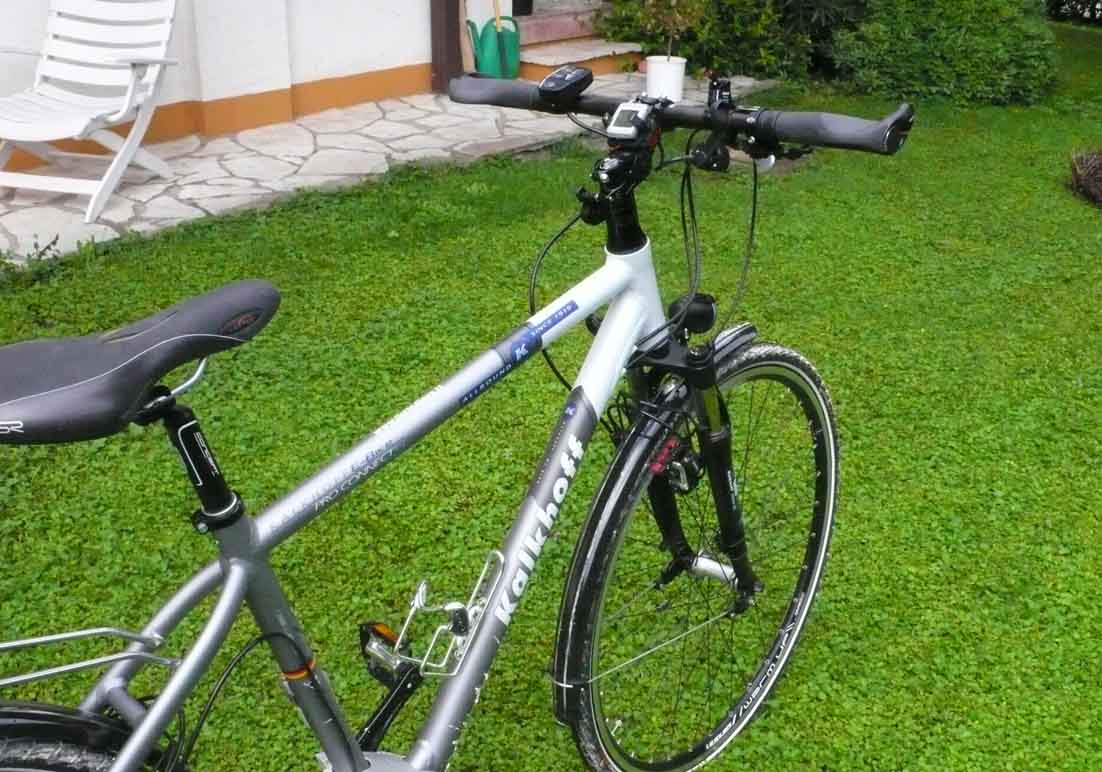

Ho da qualche anno una bella Pro-Connect S.
110,31 KB
Mi è venuto l'idea di cambiare l'ammortizzatore/forcella.
Sono andato dal mio meccanico, ma mi dice che avendo i freni Magura, non si trovano delle buone forcelle con l'attacco per i freni. Che adesso le fanno tutte per i freni a disco. La cosa mi sembra strana.... Sembra che una delle difficoltà sia che monta ruote da 28'. Il meccanico dice che le forcelle che trova non sono molto meglio di quella che monta di serie e... pertanto non ne vale la pena.
Preciso che sono molto contento della mia Kalkhoff, l'unica pecca (o forse è meglio dire che sono in cerca di qualche ritocco che la migliori...o forse solo voglia di cambiare qualcosa) è che quando monto sulla Flyer XT, sento molto la differenza fra la forcella Shock Rocks (Flyer) e quella più economica della Kalkhoff.
Da quì l'idea di montare una shock rocks (o qualcosa di simile) anche sulla Kalkhoff.
Mi sapresti dare un consiglio ed eventualmente dirmi dove posso acquistare una buona forcella che possa montare i freni Magura?
Sono sicuro che qualche amico più esperto di mè, mi saprà consigliare.
Come ordine di prezzo avevo pensato sui 300-400 Euro.

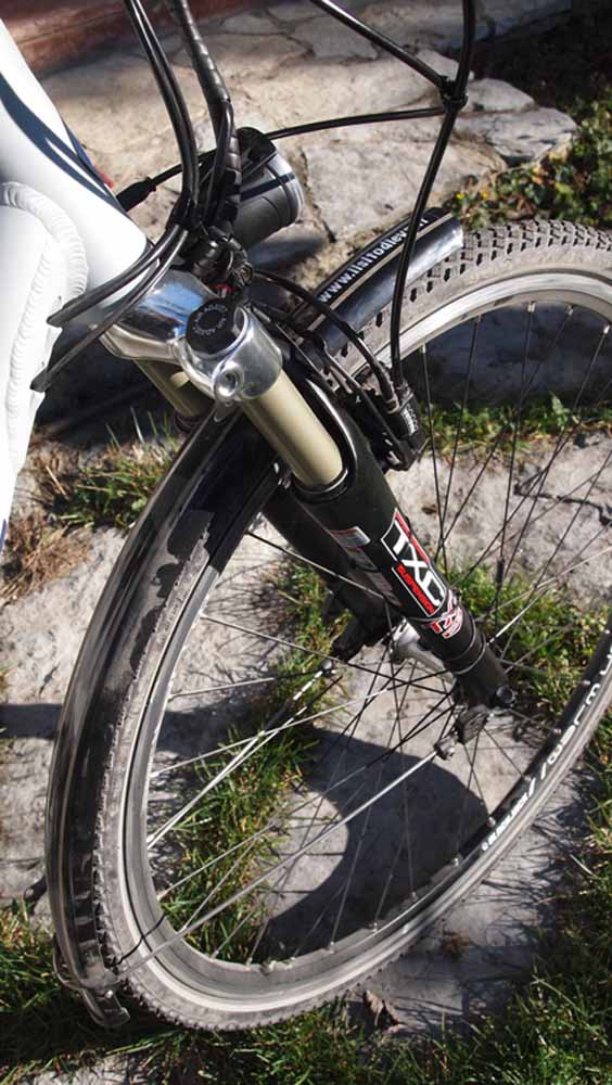

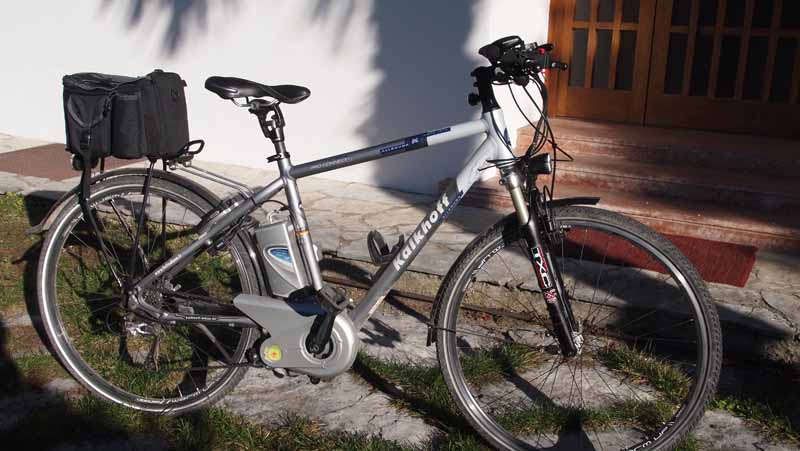

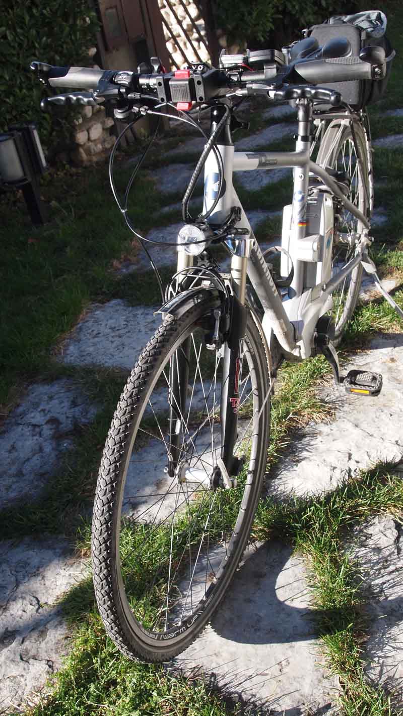

Ieri ho riportato a casa la Bicicletta con la forcella nuova.
Sotto posto qualche foto.
76,47 KB
114,6 KB
172,39 KB
Allora, prima di tutto, devo dire che sono molto contento della modifica. La bicicletta come posizione in sella non è cambiata. La bicicletta è decisamente molto più morbida. La ho provata sull'asfalto, centrando tutti i tombini che ho trovato sulla strada e la mia schiena non ne ha risentito minimamente. La ho provata sul ciottolato e quì la differenza è stata notevole.
Appena posso la provo sulllo sterrato... vi farò sapere.
La spesa totale è stata sotto i 300 €uro (260 circa per l'acquisto + 30 di meccanico per il montaggio).
