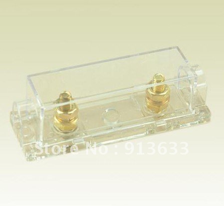

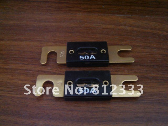

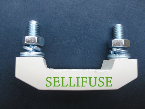

Salve chiedo consigli su quale fusibile
tra centralina e batteria,
e connettori (3 fasi motore +2 batteria)
potrei comprare vanno bene questi?
qual e` il migliore? oppure che c`e` di meglio?
la mia batteria e` 36v 25ah 3c,
a 75ah ha il cut off
mentre sul bsm credo abbia visto etichetta esterna
fusibile 40ah forse in parallelo?
centralina 30ah picco 50,
motore bafang 24v
aspetto voi.

I connettori ho pensato di 4mm.

Vanno bene !!! per il fusibile puoi anche sceglierne uno + piccolo e leggero se vuoi un alternativa per i connettori guarda gli anderson

fusibile piu` piccolo che regga bene i 36v non ho idea quali?
quelli di auto sono per 12 o 24v no?
e potrei perdere efficienza penso.

Fusibile va bene uno lamellare da 40A da auto..non "perdi" niente.
I fili piccoli della centralina per quello che devono fare (segnale, 5V...) potrebbero essere ancora molto più piccoli, quindi non serve a niente sostituirli.. Quelli del motore sono cavi particolari, anche se di diametro piccolo reggono un sacco.. poi vedi tu se cambiarli-ingrandirli-allungarli o cosa... Usa anche dei buoni connettori, spesso sono loro che fanno da "collo di bottiglia" e scaldano quando chiedi un po' di A...
