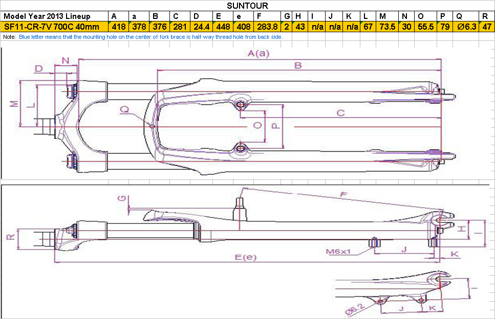

Ciao carissimi, sono intenzionato a sostituire la mia forcella di serie montata sulla mia fantastica Kalkhoff Agattu con una con maggiore escursione perchè su sterrati medio-impegnativi la mia mi va spesso e volentieri a fondo corsa. Certo, non subito e senza spendere troppo, non voglio nulla di incredibile, solo una onesta forcella per un uso medio.
Sull'etichetta attaccata al canotto leggo: SF11-CR7V-P-700C-40-W/CG. Ho fatto una ricerca e dovrebbe essere questa Suntour che allego qui sotto:
Allegato: FORCELLA KALKHOFF AGATTU.bmp
1812,58 KB
Il fatto è che ci sono talmente tante misure che mi perdo. In poche parole se dovessi cercare una forcella in sostituzione, che cosa devo sapere in effetti? Avete suggerimenti?

In pratica le cose importanti sono tre, la misura del cannotto di sterzo (1" oppure 1"1/8) il diametro del cerchio che può montare e l'attacco per i V-Brake.
La lunghezza tra l'asse ruota e il cuscinetto inferiore di sterzo (A+N del grafico che hai postato) deve essere quanto più possibile simile a quella che hai adesso, altrimenti se monti una forcella molto diversa ti cambia l'inclinazione del cannotto di sterzo e la bici modifica le sue caratteristiche di guida.

Grazie della risposta Barba, ma dalle varie misure del vrafico si capisce se la misura del camotto è 1" oppure 1"1/8? Io non riesco a capirlo. La mia bioa monta i Magura, equivalgono ai Vbrake come attacco?

C'è un modo sicuro per sapere quale è il diametro del canotto forcella. Misurarlo!

Prendi il calibro e misuralo, se è 25,4mm è da 1", se invece è 28,5 è da 1"1/8...

Grazie, appena posso prendo la misura con il calibro (che dovrei avere da qualche parte). Presa quella immagino di dover misirare anche la lunghezza del canotto, quello dove si infola la forcella, no? Grazie a tutti per il sempre validissimo aiuto.

Se scopri di avere un cannotto da 1" allora devi stare attento alla lunghezza di quello nuovo perchè è filettato, se invece è da 1"1/8 la cosa è diversa, di solito il cannotto è lunghissimo e va adattato (tagliandolo o mettendo speaaori) alla bici...
