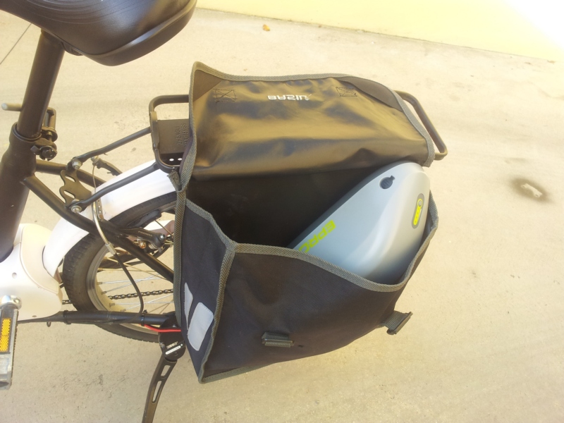

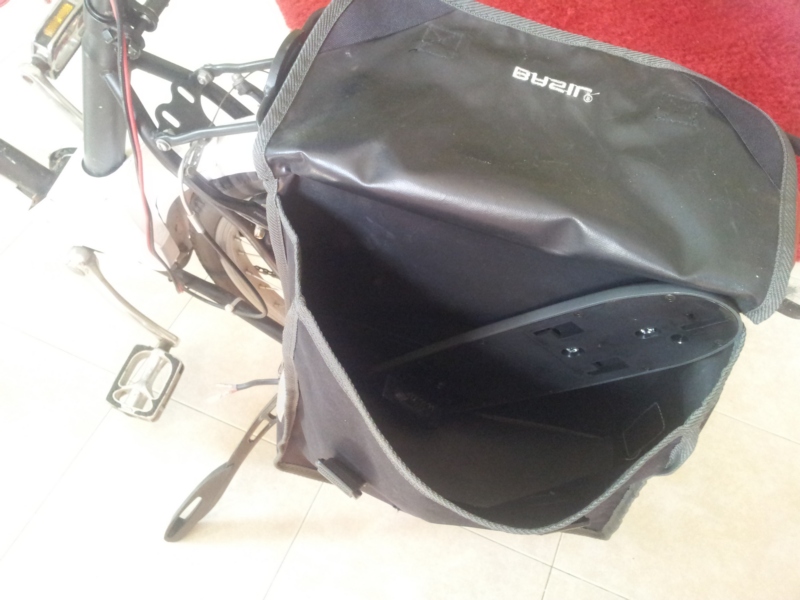

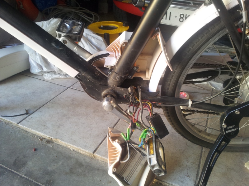

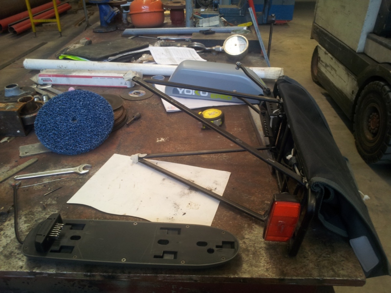

Dopo vari restiling estetici mi sono lanciato in un'altra colorazione e sostituzione di batteria da piombo a litio e più precisamente la Epro acquistata da Greengobike 13 Ah (molto seri direi).
294,32 KB
Ho smontato il portapacchi e agganciato la slitta sul montante obliquo, collegato elettricamente
317,82 KB
Montato un supercavalletto
231,1 KB
Poi bucato le borse e fissato il tutto
205,63 KB
243,65 KB

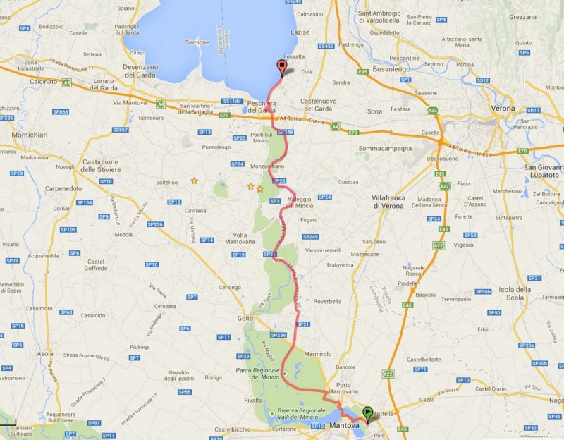

Dopo una settimana di prove decido di lanciarmi in una super impresa (per il mio livello e relativa ai miei acciacchi fisici), preparo 2 panini, mezzo litro di birra, mezzo di acqua, fascette e batteria Epro carica e si parte direzione Lago di Garda.
249,48 KB
Costeggiando il diversivo del Mincio ecco il primo salto
263,09 KB
Poi si incontra il barettino su un isola a Pozzolo
310,71 KB
Ecco il Garda e questo è il mio arrivo a Castelnuovo del Garda,
298,61 KB

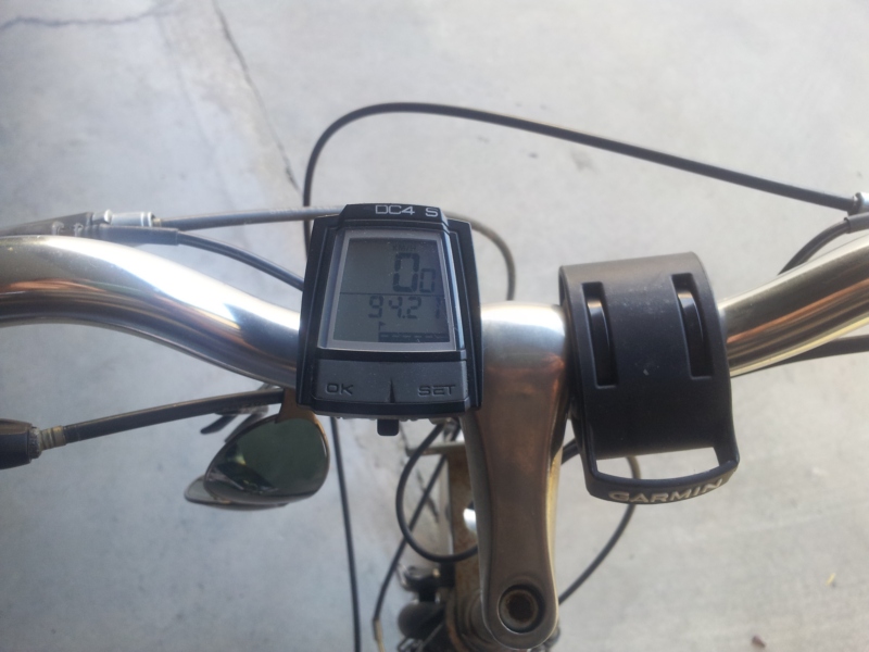

un panino ed una birra son già state fulminate, la batteria non la guardo mai tanto non mi interessa, se dura bene altrimenti pedalo; mi sgranchisco e rifornisco di un’altra birra fresca al bar posto sul retro a Gardaland… apprezzo la fauna locale per un paio di orette e poi decido di rientrare ed arrivo a percorrere 94 km al mio garage con ancora assistenza minima.
189,98 KB
142,61 KB
Dico che ho tenuto una pedalata abbastanza agile e nessuna ripartenza, le poche volte che mi son fermato (foto, birra, salutare ciclisti. Ecc…) son sempre ripartito muscolare per portarmi sui 22 km/h e quindi iniziare a dosare assistenza col manettino santo della mia dinghi.
Il giro è stato bellissimo, non mi son stancato molto anzi, però male al sedere si, mano destra a volte informicolata (variavo sempre assistenza in base a leggere pendenze o ciclisti da superare) e un po’ di mal di schiena alla fine: devo sostituire i pedali, devo montarne del tipo da mtb.
La batteria ha superato ampiamente le aspettative, la bici sembra un’altra visto che ci son 9 kg in meno di peso morto e poi la velocità è aumentata di almeno 3 km/h, arrivo comodo a 29km/h avendo tolto il limitatore. All’inizio pensavo al vento a favore ma lo fa sempre ormai da 3 settimane… probabile che il litio mantenga un voltaggio un po’ superiore del piombo ormai vecchio di 3 anni e mezzo?

Buona idea quella di fissare la batteria nelle borse, sfruttando la parte rigida delle stesse.
