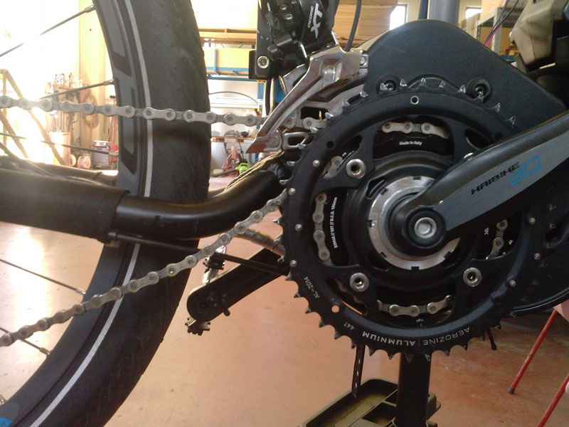

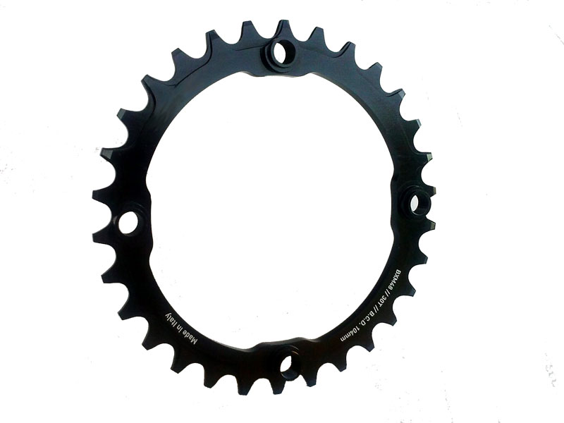

 @myalp200: il discorso è semplice, anche se qualcuno qui non lo vuol sentire.
 tutti i sistemi bosch escono rapportati lunghissimi , e tendono nelfuoristrada serio e lento a far usare più la batteria chele gambe.
 col classic/2013 basta mettere una corona più piccola del 38 (io uso una 30) per avere i rapporti abbastanza corti in modo da sfruttare in modo armonico/combinato la propria potenza muscolare e quella del motore (il motore rende bene dalle 60 alle 110 rpm e l'uomo pure , almeno diciamo tra le 60 e le 95 oltre son cadenze da atleti)
 Con una 26 2013 , col 30/36 a 60 rpm (motore in coppia, gambe pure) sali su pendenze consistenti a poco più di 6 km/h (la corona da 30 costa 50 euro e per cambiarla ci vogliono 5 minuti)
 Col sistema 2014 invece di accorciare i rapporti,gli hanno mantenuti ed hannoabbassato la soglia di spinta del motore a 40 rpm; peccato che
 non abbiano potuto cambiare anche le nostre gambe  , che sotto le 60 rpm non rendono e al contrario soffrono lo sforzo.
 Con le 2014,specie se 27.5 , anche con la nuova coroncina di stefano da 14T , a 60 rpm devi salire a quasi 8km/h o se non ce la fai tu come sforzo a tenere gli 8 e scendi sotto le 60 rpm , ecco che tu spingi di meno e il motore 2014 che spinge anche a 40 interviene, ti aiuta ma non lo fa' gratis ... e la batteria scende.
 per andar meglio dovresti passare alle 11V , come hanno i modelli top di gamma 2014, allora ti riporti più o meno (con la coroncina da 14T ) alle condizioni del 2013

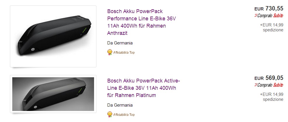

                      | Chiedo a Bicifacile la differenza tra batterie Bosch 2014 Akku PowerPack Performance Line e Bosch Akku PowerPack Active Line, perchè io pensavo che fossero la stessa cosa, invece ora mi accorgo che su Ebay lo stesso venditore applica 2 prezzi diversi. E cioè 730 euro per quella performance 400 W e 569 euro per l'active line sempre 400W. Grazie attenzione |

                | Gianfranco ChimentiNuovo Utente
   40 Messaggi
                      |  Inserito il - 11/05/2014 :  23:43:15
                      | |  |  | Bicifacile ha scritto:
 Penso che le active e le performance siano uguali a parte forse il colore e il materiale del case. Hannno le stesse specifiche ma un prezzo Bosch che differisce, stranamente, di 20 eu.
 Cerco di informarmi in Bosch per capire a cosa è dovuta questa leggere differenza di prezzo.
Grazie, stiamo a sentire, perchè ho visto la differenza fra le due è di 160 euro, anche se penso si tratti di un errore.

                | mike66Utente Medio
   121 Messaggi
                      |  Inserito il - 12/05/2014 :  13:01:15
  57,43 KB
 Visto anch'io, non credo sia un errore, perchp sulla batteria da 569€ mettono in evidenza che l'ACTIVE e quella da 730 la PERFORMANCE... ma ci saranno differenze effettive (tutte e 2 36v 400 wh e 11Ah), oppure è una scusa per far pagare di più la perfomance?

                      |  Inserito il - 12/05/2014 :  13:25:59
                      | Non credo che Bosch si rovini il prestigio del marchio con questi mezzucci. Piuttosto che dire dell'origine delle batterie vendute? |
                      | Bicifacile
                | mike66Utente Medio
   121 Messaggi
                      |  Inserito il - 12/05/2014 :  18:02:18
 Ho mandato una mail al venditore,m vediamo cosa dice...
                      | Haibike FS RX 27,5 2014
                | RogerUtente Medio
   299 Messaggi
                      |  Inserito il - 12/05/2014 :  22:48:59
                      | @mike66: io credo che la active sia diversa come diversi sono i motori , tanto e' vero che nei listini KTM la danno anche con un autonomia leggermente inferiore . Non penso che si possa utilizzare la active per il motore performance che ha piu' coppia e necessita di una batteria con piu' capacita' di scarica , mentre viceversa credo  si possa fare . Correggetemi pure se sbaglio. |
 Olympia E1X carbon
   40 Messaggi
                      |  Inserito il - 13/05/2014 :  21:01:51
                      | Infatti penso che il software delle 2 batterie colloquia in maniera diversa con le rispettive centraline |

                      |  Inserito il - 15/05/2014 :  12:35:38
                      | eccola Ha già incorporati i distanziali per far scendere la catena fino al fondo den dente. Prima era necessario produrreuna "tacca" nello spider
  34,27 KB
                      | "Chi non ride mai non è una persona seria" (F.F.Chopin)

                | StefanschenUtente Master
   2058 Messaggi
                      |  Inserito il - 19/05/2014 :  15:01:53
                      | Confermo, funziona così: -la 30 si monta all'interno dello spider (al posto della attuale)
 -l'atuale 38 (o altra misura) si monta all'esterno dello spider al posto del parapantaloni)
 -Il Parapantaloni si può montare ma bisogna mettere uno spessore tra la corona esterna e il parapantaloni stesso per allontanarlo quel tantino che basta a far entrare la catena fino al fondo dei denti. Io  ho usato degli anellini-spessorini di ottone che si trovano comunemente nelle ferramente e servono ad alzare le porte di casa quando si usurano le cerniere anuba.
 -Nel caso si voglia montare il parapantaloni ci vogliono sicuramente delle viti più lunghe delle originali ma non so di quanto...

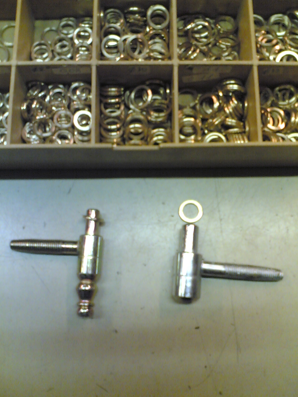

                      | Queste le cerniere anuba con relativi spessori
  666,38 KB

                      | Ecco la prova che ho fatto con la corona bistark da 30:
  100,02 KB
 SpeedUp Maker
 www.speedfun.bike
 www.speedup.bike
                | claudiobosticcoUtente Medio
   100 Messaggi
                      |  Inserito il - 19/05/2014 :  15:32:54
 cavolo!
 ma come mai? non è che il loro profilo largo/stretto richiede una catena particolare?
 dalla foto non si capisce....ma la catena è innestata coerente col profilo?
 chiedo perché vedo il deragliatore, e se l'hai fatta scendere dal 44 hai un 50% di probabilità che si infili male (almeno se la catena lo consente...)
   100 Messaggi
                      |  Inserito il - 19/05/2014 :  15:35:15
                      | come non detto, dalla foto direi che la catena è infilata giusta.
 ma dove si incastra? tra spider e corona?
   2058 Messaggi
                      |  Inserito il - 19/05/2014 :  16:15:58
                      | La catena è infilata nei denti correttamente. I denti hanno troppa presa nella catena e quando è in trazione vi si incastrano dentro..
