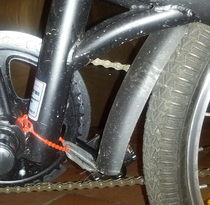

gli pneumatici che ho sono quelli base, li vedi qui in foto, proprio da un topic di jobike

ho trovato info sulle ruote:
Copertura K-RAD K905 20 x 1,95 30tpi nera
-Disegno multiuso per urban assault, dirt jump, street e park riding.
-Battistrada a tasselli alternati con zigrinatura sui tasselli di mezzo per fornire extra grip e controllo.
Asfalto ****
Asfalto bagnato ***
Sterrato compatto ***
Sterrato asciutto ***
Colore: Nero
Diametro: 20
Larghezza: 1.95
Peso (Gr): 465
Mescola: Src Nero
Tallone: Wire
Tpi: 30
Pressione: 40 - 65
E.T.R.T.O.: 50-406

Dopo la scritta 40-65 ci deve essere anche l'unita di misura probabilmente psi, prova a vedere, e se è così la ruota va gonfiata da 2,9Bar fino a 4Bar...

ma sono gommacce o roba buona?
36540 Messaggi
Inserito il - 10/07/2014 : 17:04:20  Mostra Profilo Invia a Barba 49 un Messaggio Privato
Sono gomme da strada un pò tassellate, puoi sicuramente montarci di meglio, ma se le gonfi almeno a 3,5Bar dovrebbero migliorare ancora come scorrevolezza.
