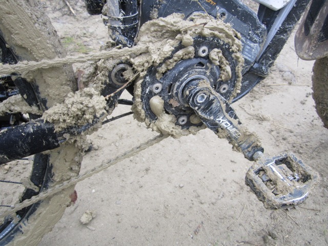

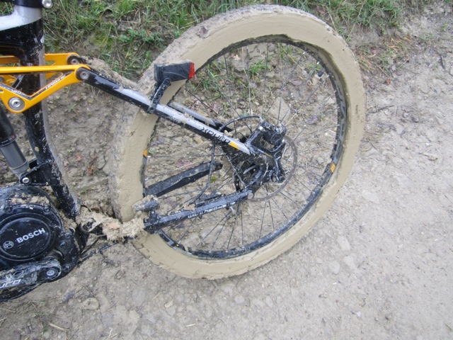

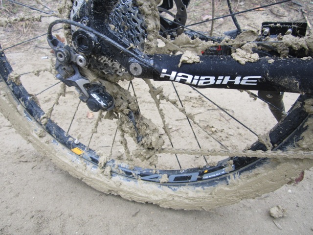

Riguardo al fango, io non ho mai avuto problemi, neppure in questa occasione.Eravamo in una zona complicata, e all'improvviso un diluvio.Pioggia e nebbia, e non potevamo tornare indietro, perché, avevamo attraversato un torrente che oramai, sarebbe stato pericolosissimo da passare. Questo è stato il risultato finale, ma le bici e il Bosch in particolare, ci hanno riportato a casa senza batter ciglio

Ciao Usignolo, la situazione in cui si siamo trovati era più o meno la stessa (belle le tue fotografie, efficaci più di ogni descrizione); il problema non è stato del bosch in generale, ma del 2014 in particolare, con la corona da 15 (la mia è originale, non sostituita), mentre nel tuo caso, se non sbaglio, mi pare un 2013, dunque con corona più grande.
Il mio biciaio mi dice che è proprio "lo strozzo" della catena sulla corona più piccola che ha creato i problemi, non consentendo la distensione delle maglie e l'espulsione del fango.
In effetti le strozzature non sono il massimo, il 2014 è un bel motore, ma ci sono due cose che non digerisco ,quella coroncina, e la forma ad oliva appesa sotto al telaio…. non riesco proprio a mandarli giù. Per il resto, nulla da dire

La corona piccola, secondo me, è stata scelta dai progettisti Bosch per avere un minor rapporto di riduzione fra motore e corona al fine di aumentare il rendimento
Questo porta però, oltre agli inconvenienti citati, anche un peggioramento del rendimento della pedalata perchè viene moltiplicata dal sistema epicicloidale interno per adeguarla ai giri della corona
